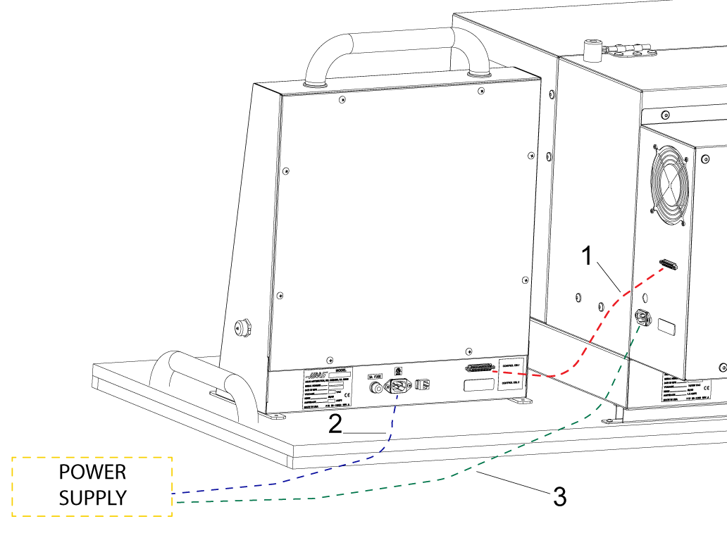

Після того, як настільний фрезерний верстат буде повністю зібрано, під`єднайте кабель DB25 до зображеного порту [1] і під’єднайте обидва кабелі [2] і [3] до живлення.

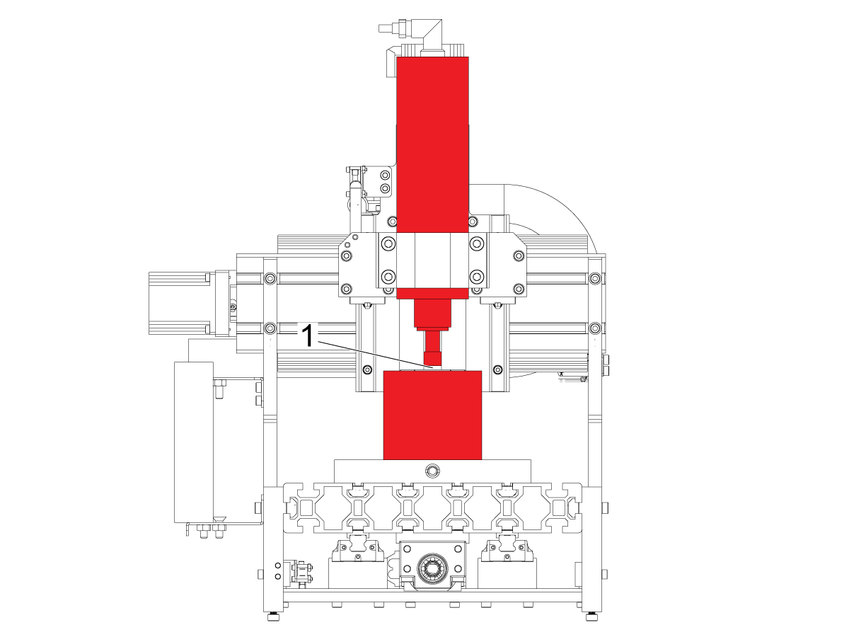

Відкрийте дверцята настільного фрезерного верстату та використовуйте гніздо 1/4", щоб послабити шпиндельний блок у лещатах.
Важливо: Не натискайте [POWER UP], для повернення у вихідне положення, доки блокування шпинделя не буде знято Верстат вийде з ладу, якщо блокування шпинделя активне при поверненні у вихідне положення.

Важливо: Шпиндель слід переміщати на найменшу кількість переміщень,  необхідну для зняття блоку шпинделя.

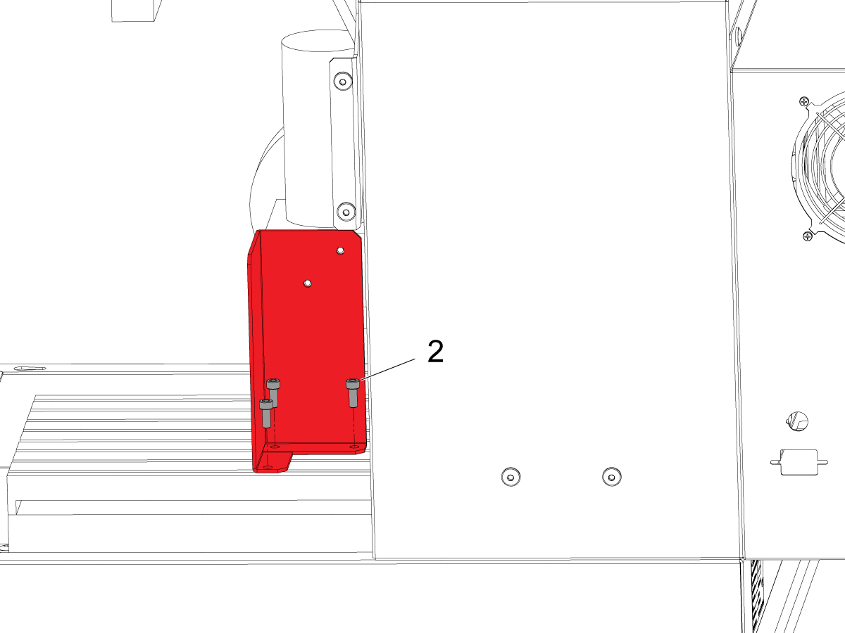

Відкрийте дверцята та відкрутіть болти M5  [1] на транспортному кронштейні.
Відкрутіть болти M6 [2] від основи кронштейна. Усередині пазів є гайки, після того, як болти будуть ослаблені, висуньте кронштейн.

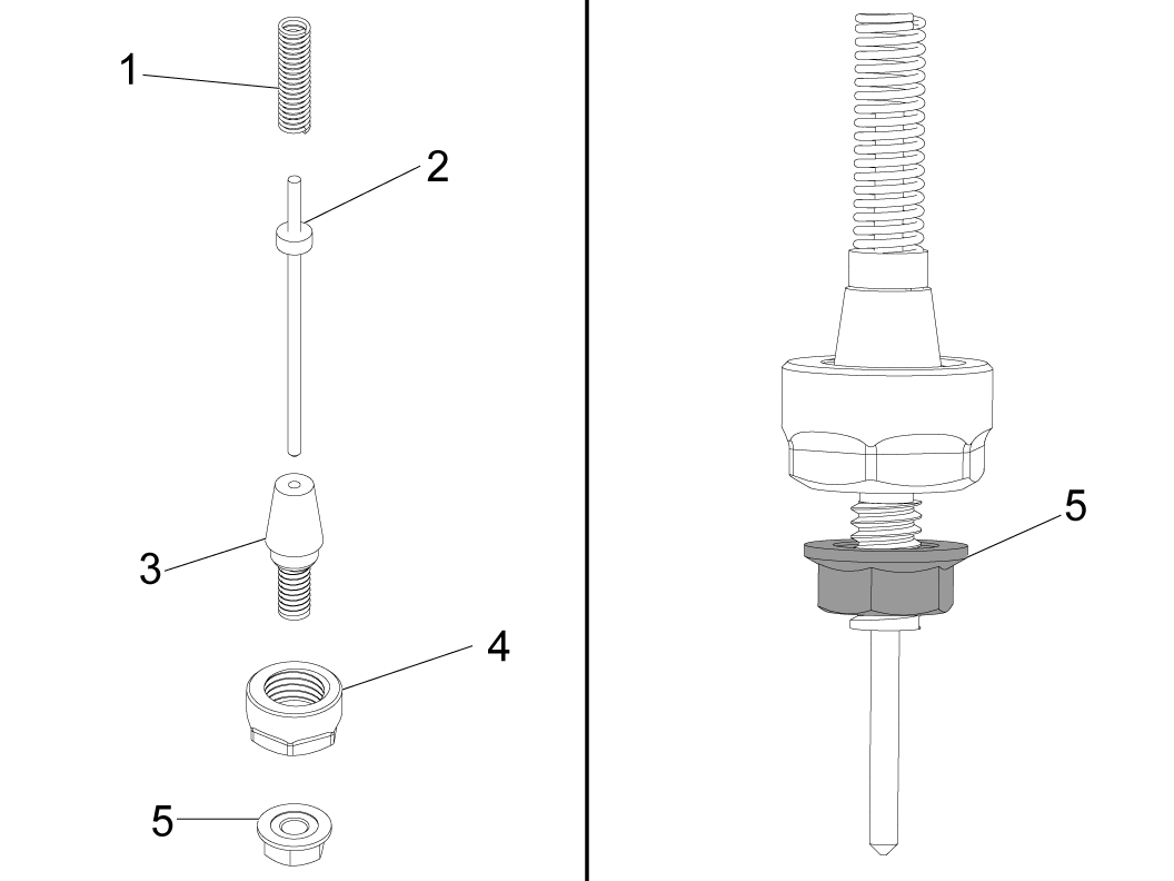

Встановіть штифт у зборі, як показано на рисунку
  1. Пружина
  2. Штифт
  3. Тримач для штифта
  4. Гайка ER
  5. 1/4-20 гайка
ПРИМІТКА:  Залиште гайку [5] трохи ослабленою, вона буде затягнута під час встановлення в шпиндель.
Встановіть варіант штифта, вставивши гайку ER у шпиндель, а потім затягнувши гайку 1/4-20 гайковим ключем.
ПРИМІТКА: Знімаючи опцію штифта, спочатку послабте цангу ER перед гайкою 1/4-20, щоб уникнути блокування тримача в шпинделі, і тримайте вузол разом під час зняття.

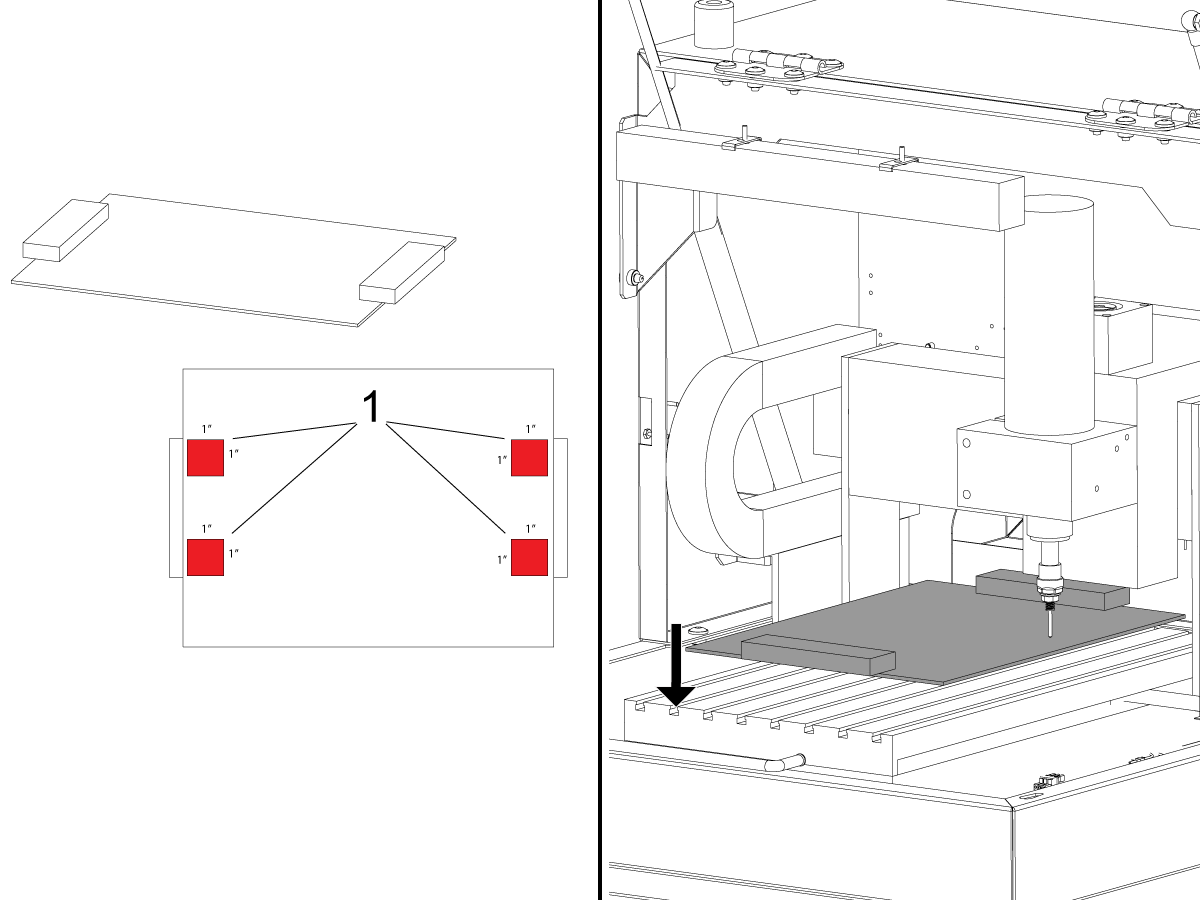

Помістіть чотири квадрати двосторонньої клейкої стрічки розміром 1" x 1" дюйм на задню частину наданої дошки.
Після того, як ви будете готові до використання, зніміть плівку з двосторонньої клейкої стрічки для розміщення на столі.
Вирівняйте дошку зі столом якомога краще та притисніть, щоб приклеїти дошку до столу.
ПРИМІТКА: Готуючись до завантаження програми, важливо врахувати, що шпиндель не буде обертатися, рухається лише вісь.
