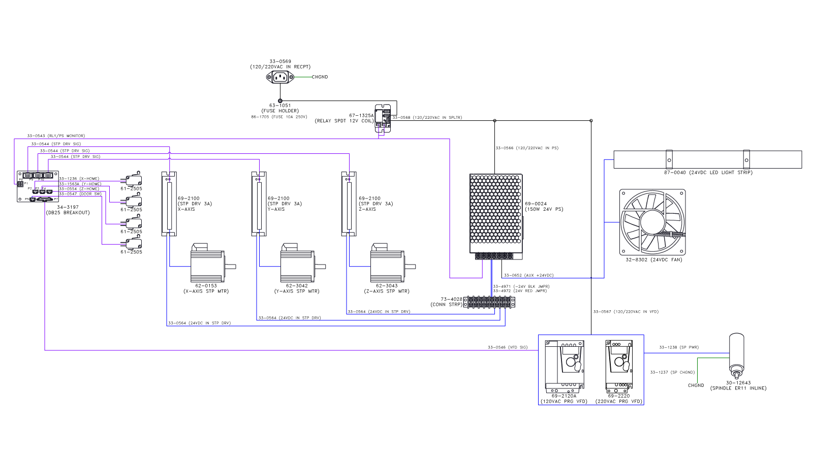

10.2 Настільний фрезерний верстат - Електросхеми
Примітка: Номери деталей наведені лише для довідки і можуть бути недоступні для замовлення.
Electrical Cabinet Wiring Diagram
Control Cabinet Wiring Diagram
