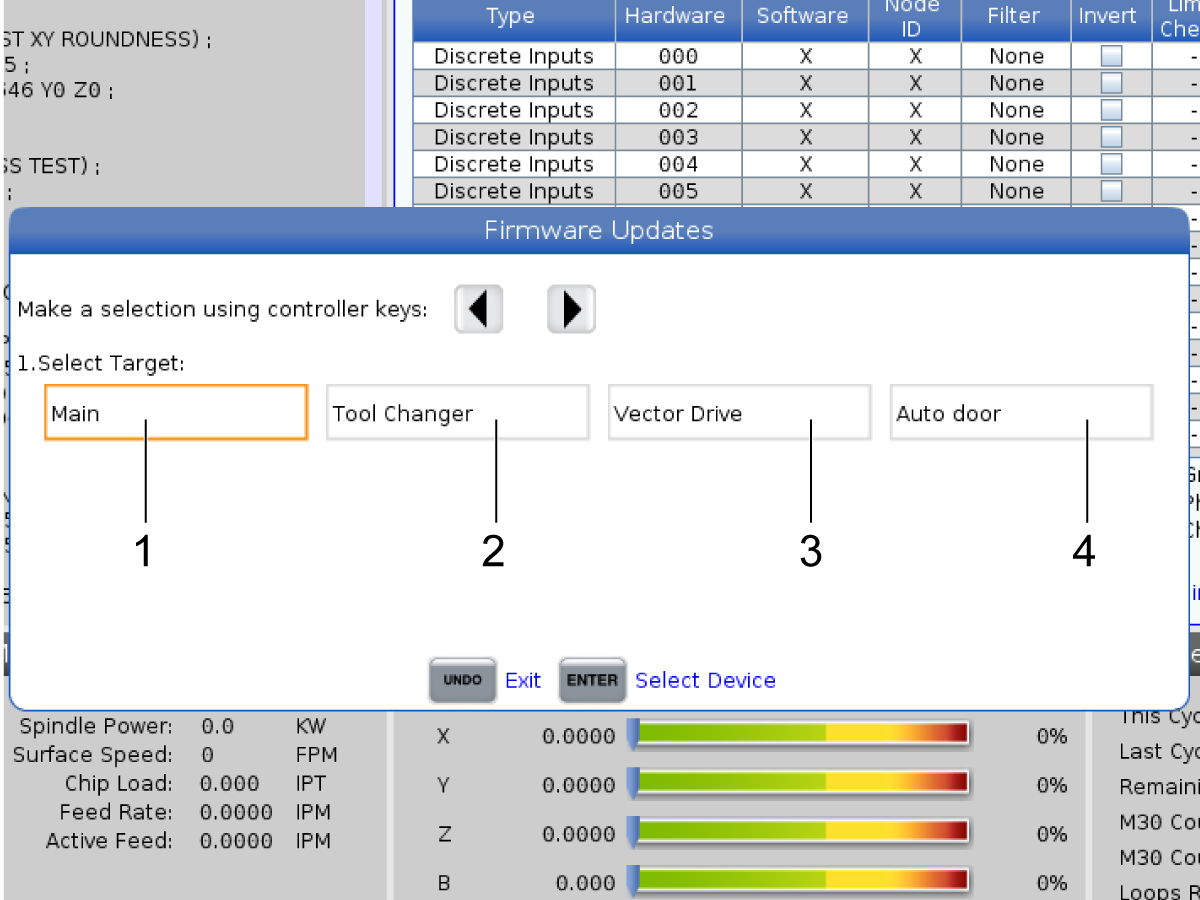

اضغط على [DIAGNOSTIC].
حدد علامة تبويب I/O Config (تكوين الإدخال/الإخراج) [1] في علامة تبويب Diagnostics (التشخيصات).
يتم عرض الإصدار الحالي من إصدار البرامج الثابتة SIO الرئيسي [2].
يتم عرض الإصدار الحالي من إصدار البرامج الثابتة I/O TC ‏[3].
اضغط على [F4]. تظهر رسالة Update IO Firmware (تحديث البرامج الثابتة للإدخال/الإخراج) .
قم بإجراء تحديد باستخدام مفتاحي الأسهم [UP] و[DOWN]. ستعتمد الخيارات المتاحة في هذه القائمة على الماكينة الموجودة لديك بالضبط والخيارات المزودة بها.
[1] الرئيسي
[2] عقد CAN (مثل الملزمة الإلكترونية والباب الآلي وما إلى ذلك)
[2] لوحة PCB لمبادل الأدوات
[2] المحرك الناقل (ملاحظة: يظهر هذا المربع فقط إذا كانت الماكينة مزودة بالمحرك الناقل Regen.)

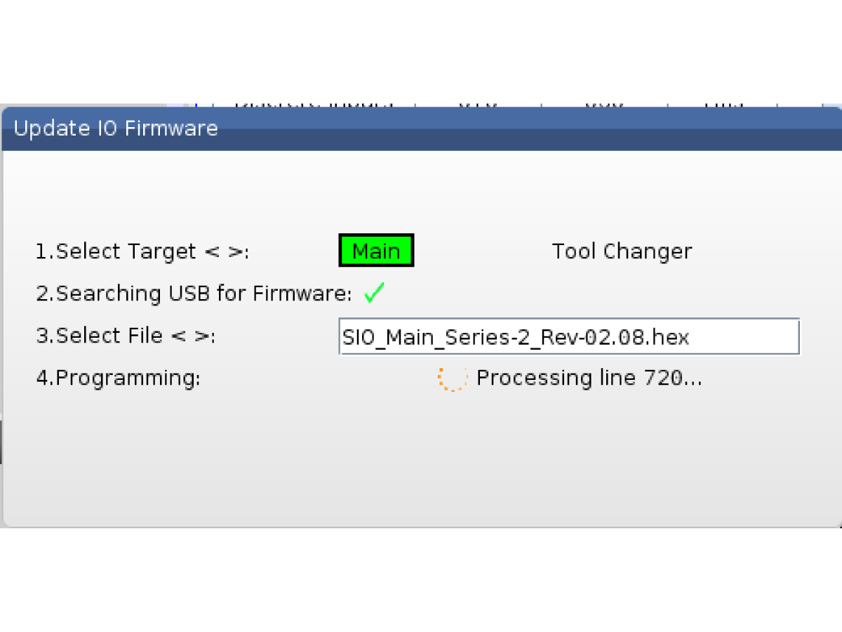

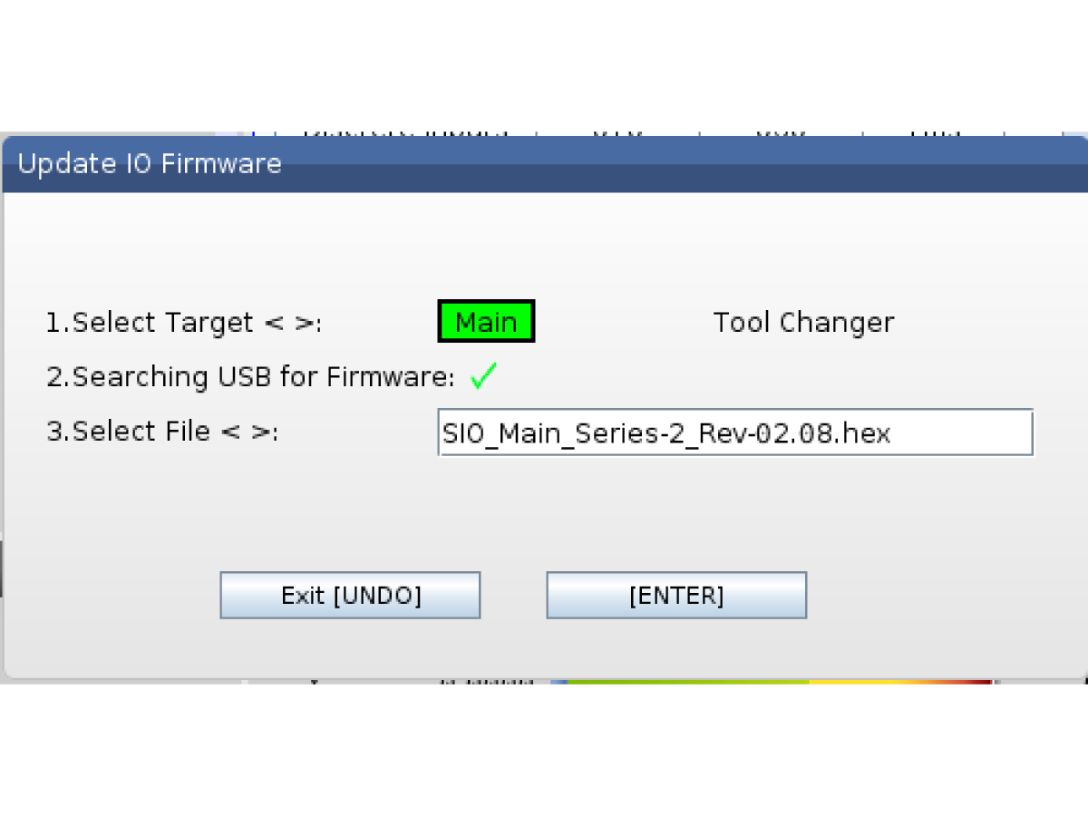

اضغط على مفتاح [ENTER]. يبحث عنصر التحكم في مفتاح تحكم Haas عن ملف البرامج الثابتة.
عندما تعثر وحدة تحكم Haas على ملف البرامج الثابتة، يظهر اسم الملف.
يبدأ عنصر تحكم Haas عملية البرامج الثابتة. يستغرق هذا الأمر عدة دقائق للانتهاء منه.
 ملاحظة: في حالة فشل عملية التحديث، استخدم وحدة ذاكرة USB مختلفة، ثم قم بتدوير الطاقة وكرر هذا الإجراء.
عند تحديث البرنامج الثابت، تظهر الرسالة "Finished" (تم الانتهاء).
اضغط على [UNDO] للخروج.
