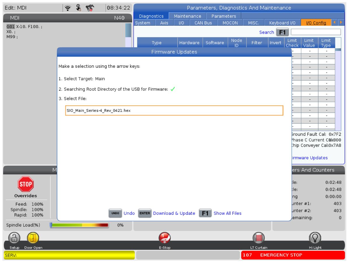

Aktualizacja oprogramowania układowego
Włącz maszynę za pomocą klucza sterującego Haas.
Naciśnij przycisk  [EMERGENCY STOP].
Naciśnij [DIAGNOSTIC].
Wybierz kartę  I/O Config (Konfiguracja We/Wy) [1] na karcie Diagnostics (Diagnostyka).
Wyświetla się aktualna wersja oprogramowania układowego  SIO Main Version[2].
Wyświetla się aktualna wersja  oprogramowania układowego I/O TC [3].
Naciśnij [F4]. Pojawi się monit  Aktualizacja oprogramowania sprzętowego we/wy .
Wybierz za pomocą klawiszy strzałek [UP] i [DOWN]. Opcje dostępne w tym menu zależą od posiadanej maszyny i zainstalowanych w niej opcji.
[1] Główny
[2] Węzły CAN (takie jak imadło elektryczne, drzwiczki automatyczne itp.)
[2] Płytka PCB magazynu narzędzi.
[2] Napęd wektorowy (UWAGA: Pole to pojawia się tylko wtedy, gdy maszyna jest wyposażona w napęd wektorowy regeneracji.)
Naciśnij [ENTER]. Formant przeszukuje klucz sterowania Haas dla pliku oprogramowania układowego.
Gdy układ sterowania Haas znajdzie plik oprogramowania sprzętowego, pojawi się nazwa pliku.
Naciśnij [ENTER].
Sterowanie Haas rozpoczyna proces firmware. To trwa kilka minut, aby zakończyć.
 Uwaga: Jeśli proces aktualizacji zakończy się niepowodzeniem, użyj innego urządzenia USB, włącz zasilanie i powtórz tę procedurę.
Po zaktualizowaniu oprogramowania pojawia się komunikat "Finished (Gotowe)".
Naciśnij [UNDO], aby wyjść.
