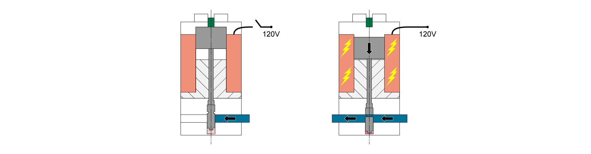

¿Qué es un solenoide? ¿Para qué sirve?
Un solenoide es un dispositivo electromagnético que consiste en una bobina de alambre enrollada alrededor de un núcleo de hierro o acero.
Cuando se pasa electricidad por la bobina, se crea un campo magnético. Este campo magnético mueve un émbolo o núcleo dentro de la bobina. Este movimiento del émbolo es lo que permite que se utilicen para una amplia variedad de aplicaciones, desde válvulas de control hasta interruptores eléctricos.
Son fundamentales en una gran cantidad de productos y sistemas que utilizamos a diario, desde los electrodomésticos en nuestros hogares hasta la maquinaria industrial. Su capacidad para convertir energía eléctrica en energía mecánica los convierte en una tecnología esencial en una amplia gama de industrias.
Como ingeniero y entusiasta de la tecnología, he tenido la oportunidad de trabajar con ellos en numerosos proyectos a lo largo de mi carrera. Me fascina cómo esta simple pero elegante tecnología puede desempeñar un papel tan importante en el funcionamiento de tantos dispositivos y sistemas que forman parte de nuestras vidas cotidianas.
Principio de funcionamiento
Su principio de funcionamiento se basa en la generación de un campo magnético cuando se aplica una corriente eléctrica a una bobina de alambre. Cuando la corriente fluye a través de la bobina, se crea un campo magnético en el interior de la misma. Este campo magnético atrae o repele un émbolo o núcleo móvil, lo que a su vez produce un movimiento lineal.
El émbolo se mueve para realizar varias funciones. Abre y cierra válvulas, activa interruptores y controla el flujo de líquidos y gases en distintas aplicaciones. La fuerza del campo magnético generado y, por lo tanto, la fuerza de atracción o repulsión del émbolo, depende de varios factores, como el número de vueltas de la bobina, la intensidad de la corriente aplicada y las características del núcleo móvil.
Es importante tener en cuenta que no solo pueden generar un movimiento lineal, sino que también pueden producir un movimiento rotatorio o incluso un movimiento oscilante, dependiendo de la configuración y el diseño del dispositivo.
