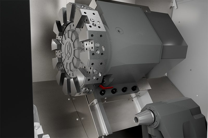

Hemos rediseñado por completo nuestros centros de torneado de la serie ST-20 más vendidos del mercado para proporcionar aún más rendimiento, características y valor añadido que nunca. Lo hemos rediseñado todo, desde cero, para crear una máquina más rígida, con mayor capacidad de barras, rendimiento del corte excelente y numerosas opciones para incrementar la productividad.
  • Nuevas bases de fundición: más compactas y más rígidas
  • Superficie ocupada en planta un 11 % más pequeña que su predecesor
  • Diámetro interior del husillo más grande para aumentar la capacidad de barras
  • Mayor recorrido del eje Z
  • Puerta automática disponible
  • Wifi de serie
  • Ideal para entornos de producción intensiva y muy voluminosa

Aumento del diámetro interior
La serie ST-20/Y rediseñada tiene un paso del tubo interior de 2,5" (64 mm). Es un 25 % mayor que su predecesora para aumentar la capacidad de barras. El plato de garras incluido también tiene un cuello mayor para que quepan piezas más grande en las garras del plato, o bien para una mayor holgura al mandrilar o roscar agujeros grandes.
Mejora de la ergonomía de carga de piezas
El tamaño más compacto y la lámina metálica rediseñada del nuevo diseño brindan una distancia más corta entre la puerta y el centro del plato de garras para mejorar la ergonomía. La reducción del alcance del plato de garras facilita a los maquinistas cargar y descargar manualmente piezas.
Aumento del ángulo de la cuña
Hemos aumentado el ángulo de la cuña de 45 a 55 grados, lo que mejora la circulación de virutas general dentro del entorno de trabajo y reduce el tamaño de la máquina en un 11 %.
