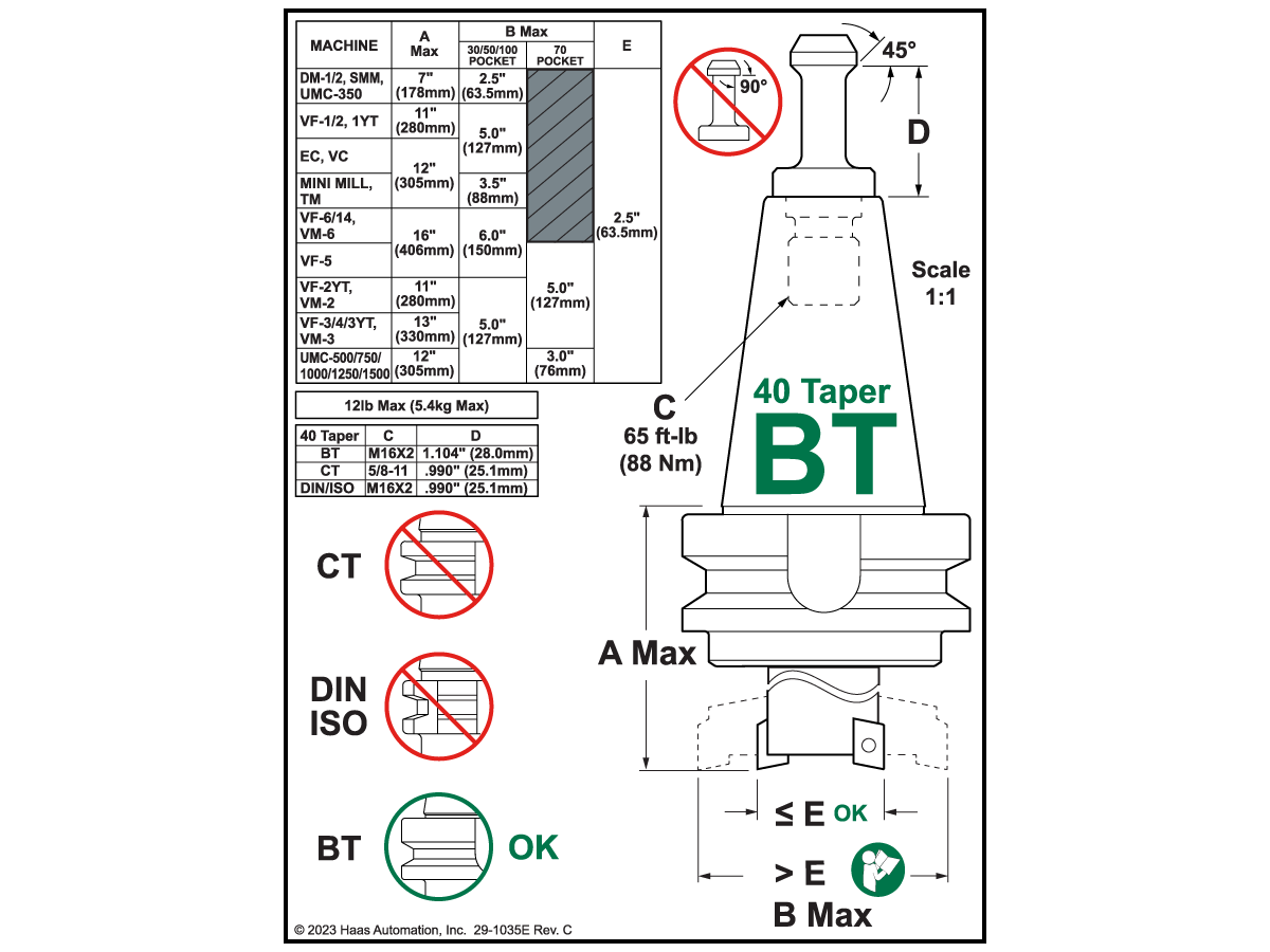

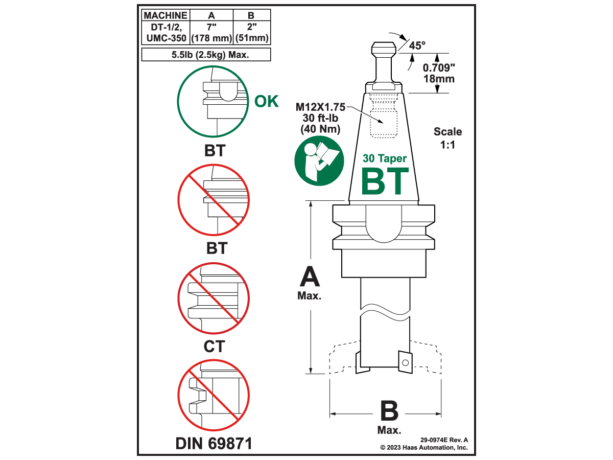

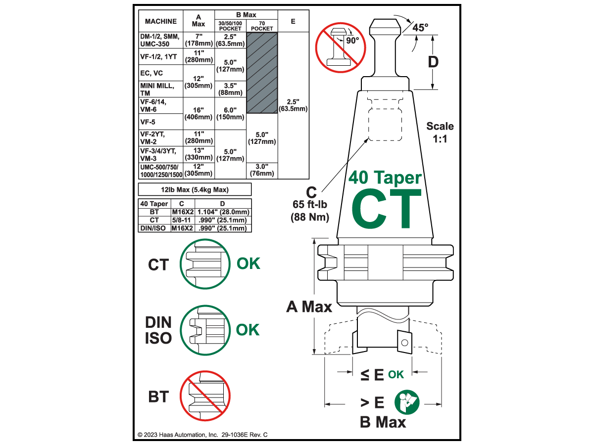

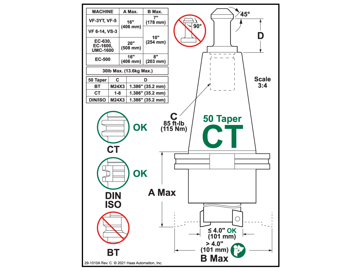

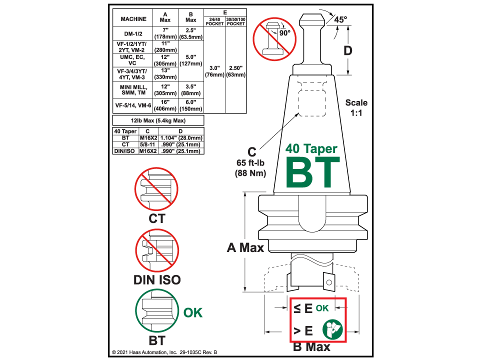

Examine las herramientas, los portaherramientas y los tiradores con regularidad. Sustituya los portaherramientas y los tiradores con daños en la superficie.
Los RPM superiores a 10.000 deben tener herramientas equilibradas de grado G2.5 o inferior (ISO 1940 y ANSI S2.19).
Herramientas de gran tamaño: En la POCKET TOOL TABLE, debe elegir L-LARGE TOOL & ASSUMED HEAVY para herramientas con un diámetro mayor que el diámetro E (algunas etiquetas usan el valor de C o un valor concreto por encima del diámetro máximo de la herramienta), que se puede encontrar en la etiqueta adhesiva de las herramientas.
  • Puede producirse un cambio de herramienta adicional cuando el cambiador de herramientas almacena las herramientas con la designación "Grande". El brazo del cambiador de herramientas se mueve hacia abajo una cierta distancia durante un cambio de herramienta.
  • NOTA: Consulte el plano de su máquina en concreto para conocer la distancia de despliegue del brazo doble; lea el siguiente paso sobre dónde acceder a esta información.
Atención: No utilice herramientas que tengan estos problemas:
  • Tamaño cónico incorrecto
  • Tamaño o tipo de tirador incorrecto
  • Cono de herramienta dañado
  • Residuos entre el cono de la herramienta y el cono de husillo
Las herramientas con estos problemas pueden dañar el husillo.
 Precaución: no utilice el husillo para apretar las herramientas.
Para acceder primero a la distancia de despliegue del brazo doble, vaya a la lista desplegable de la máquina en la página principal de Haas [1], seleccione el modelo de su máquina, pulse "Más información" y, en la sección "Documentación técnica", debe poder acceder al plano [2].  Esta medición [3] se encuentra en estos planos y varía según la gama de la máquina y el tamaño del cono.
