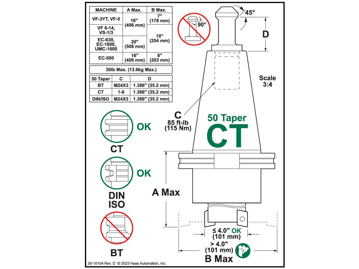

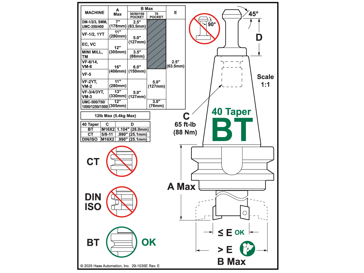

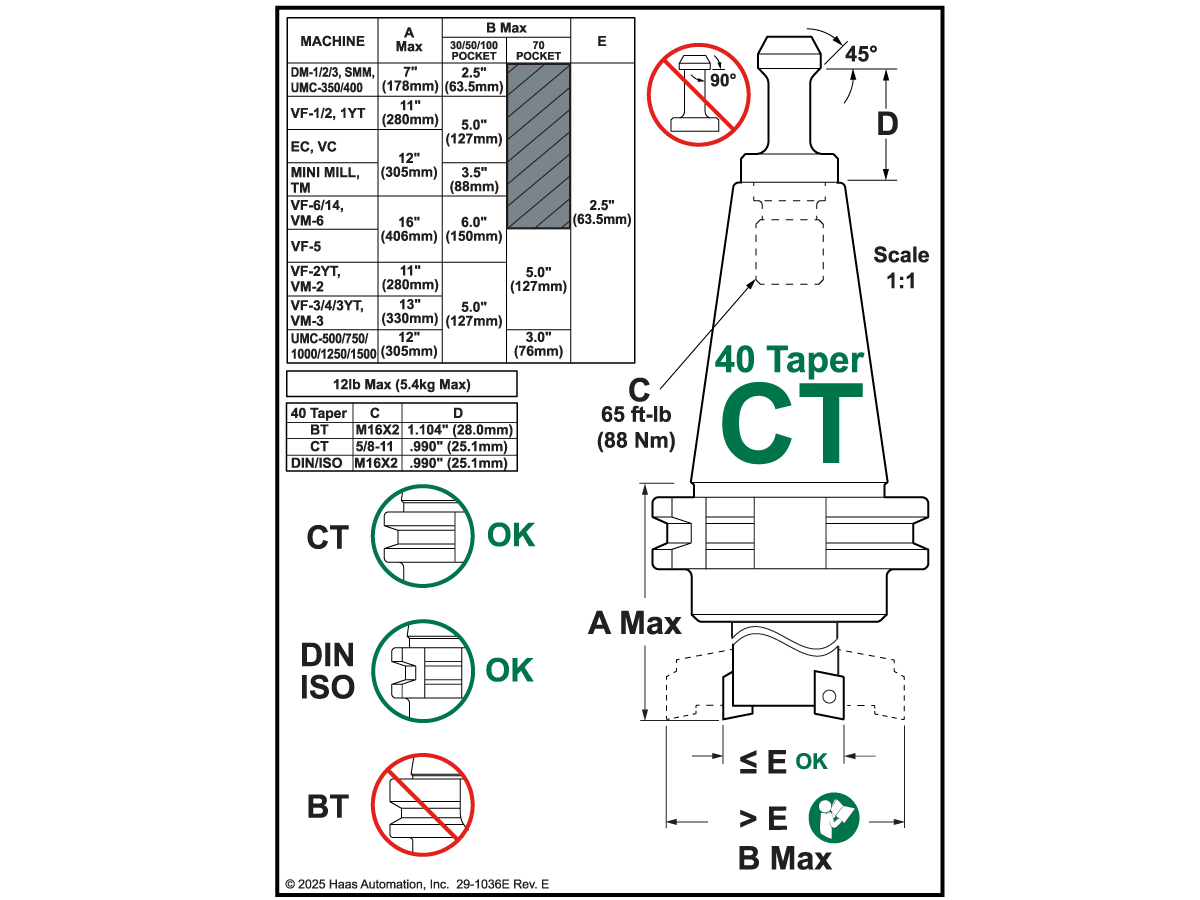

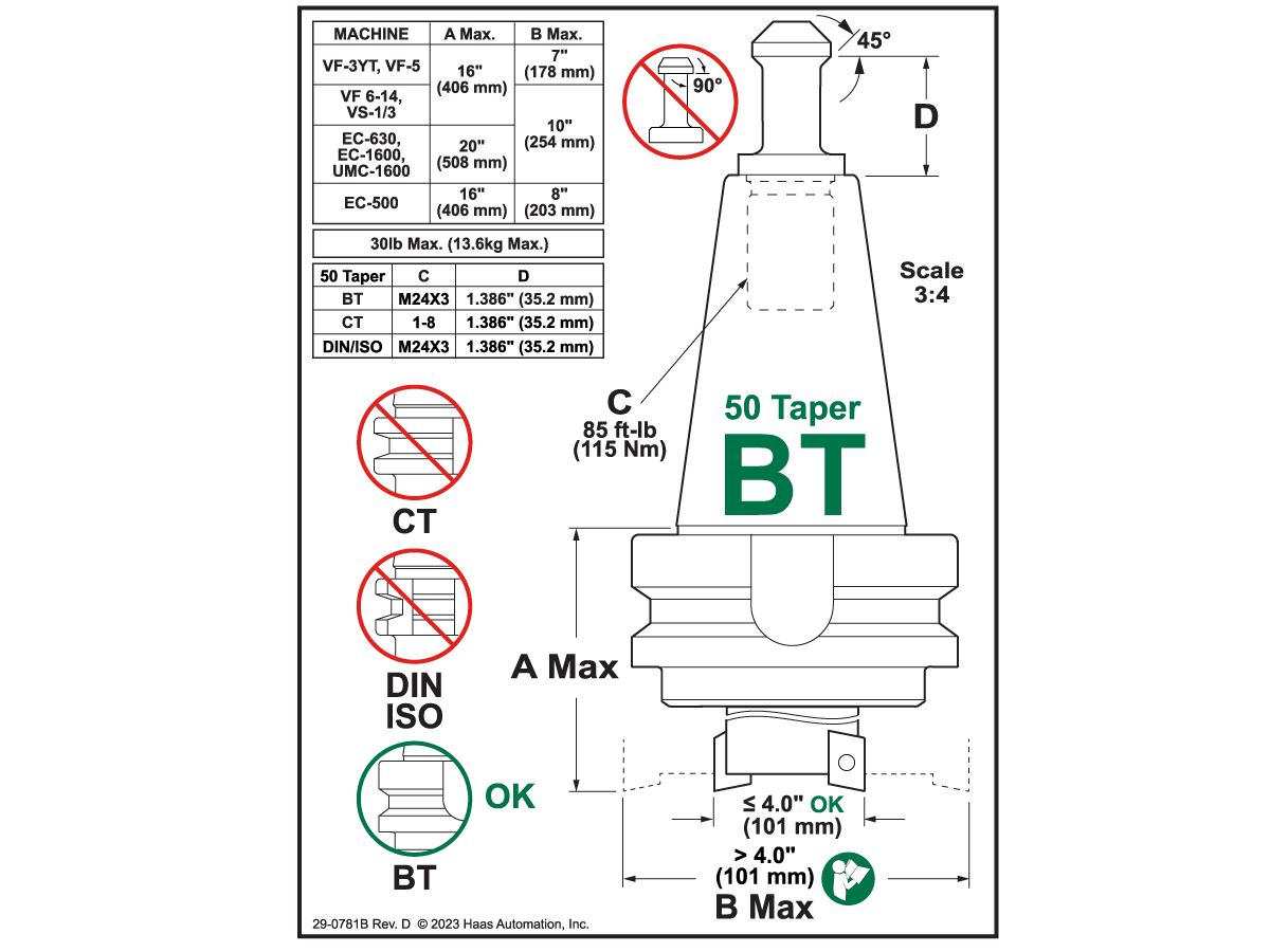

Pravidelně kontrolujte nástroje, držáky nástrojů a hřebky. Vyměňte držáky nástrojů a zatáhněte za knoflíky s poškozením povrchu.
Otáčky vyšší než 10 000 musí mít vyváženou sadu stupňů G 2.5 nebo nižší (ISO 1940 a ANSI S 2.19).
Nástroje nadměrné velikosti: V POCKET TOOL TABLE musíte zvolit L-VELKÝ & TĚŽKÝ NÁSTROJ pro nástroje s průměrem větším než E (na některých štítcích je použita hodnota C nebo specifická hodnota nad maximální průměr nástroje), který je uveden na na štítku nástroje.
  • K další změně nástroje může dojít, když měnič nástrojů ukládá nástroje s označení "Large". Rameno měniče nástrojů se během výměny nástroje posune o určitou vzdálenost dolů.
  • POZNÁMKA: Informace o vzdálenosti posunu dvojitého ramena naleznete ve výkresu rozvržení stroje. Pro přístup k těmto informacím použijte následující krok.
Upozornění: Nepoužívejte nástroje, které mají tyto problémy:
  • Nesprávná velikost kuželovače
  • Nesprávná velikost nebo typ tachíku
  • Poškozený kuželovač nástrojů
  • Úlomky mezi kuželovitého a zkosiacím vřetenem
Nástroje s těmito problémy mohou způsobit poškození vřetene.
 Pozor: K utahování nástrojů nepoužívejte vřeteno.
Chcete-li se nejprve dostat ke vzdálenosti posunu dvojitého ramena, přejděte na rozevírací nabídku stroje na hlavní stránce Haas [1] vyberte model stroje, stiskněte "Další informace" a v části "Technická dokumentace" bude k dispozici dispoziční výkres [2].  Tento rozměr [3]je uveden v těchto výkresech a liší se podle řady stroje a velikosti kuželu.
