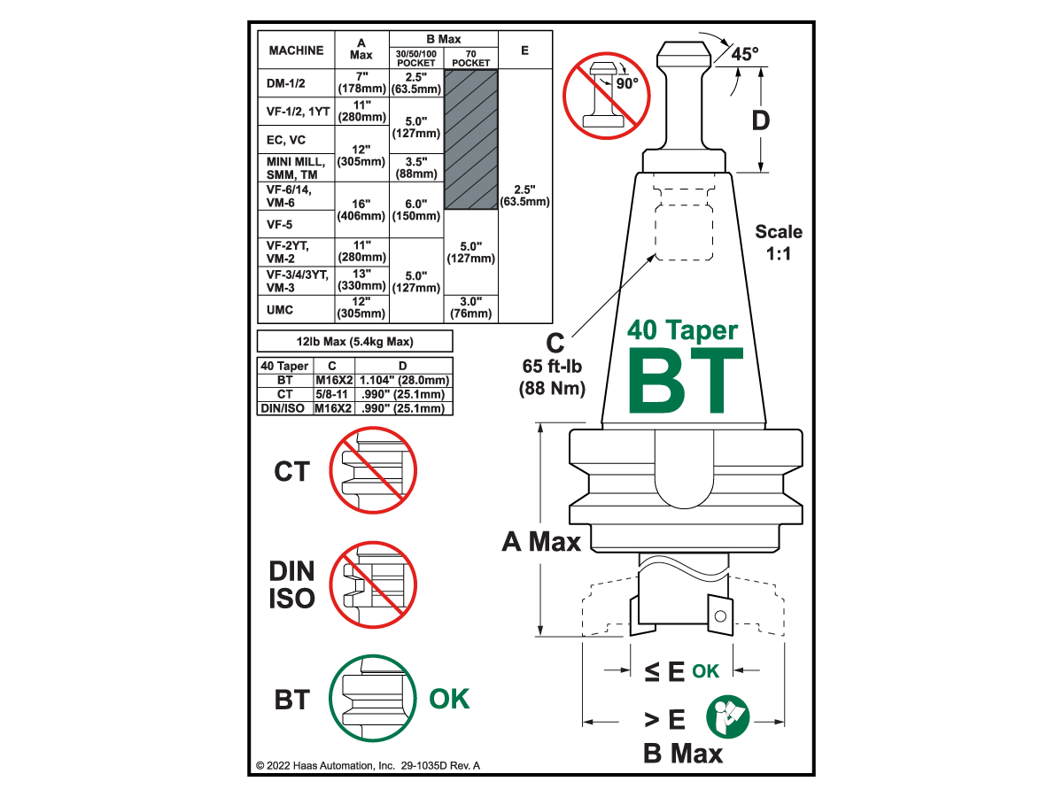

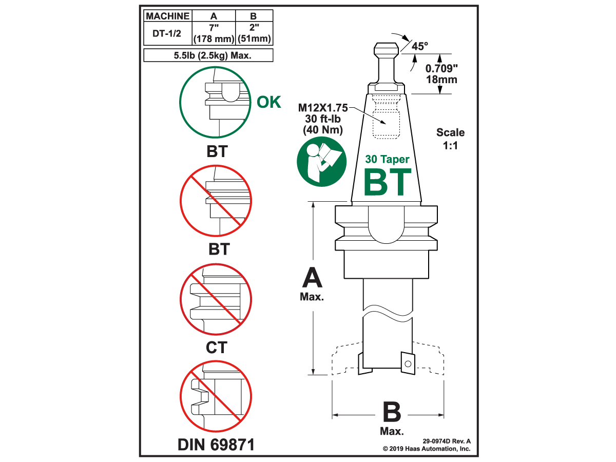

Toolholder and Pull Stud Specifications - RD0074
Domov servisu Špecifikácie držiaka nástrojov a ťažných čapov – RD0074
Recently Updated Last updated: 12/26/2025
RD0074
Revízia A – 12/2025
– Preskočiť na sekciu – 1. Introduction 2. 20 Taper 3. 30 Taper 4. 40 Taper 5. 50 Taper 6. HSK63A 7. HSKA100 Back to Top
Nástroje, držiaky nástrojov a ťažné čapy pravidelne kontrolujte. Vymeňte držiaky nástrojov a ťažné čapy s povrchovým poškodením.
Ot./min. vyššie ako 10 000 musia mať vyvážené nástroje triedy G2.5 alebo nižšie (normy ISO 1940 a ANSI S2.19).
Nástroje nadmerných rozmerov: V POCKET TOOL TABLE musíte zvoliť položku L-LARGE TOOL & ASSUMED HEAVY (L VEĽKÝ NÁSTROJ a PREDPOKLAD ŤAŽKÝ) pri nástrojoch s priemerom väčším ako priemer E (niektoré štítky používajú hodnotu C alebo konkrétnu hodnotu vyššiu ako max. priemer nástroja), čo môžete nájsť na štítku nástrojov.
  • Keď menič nástrojov uloží nástroje s označením Large (Veľké), môže dôjsť k mimoriadnej výmene nástrojov. Rameno meniča nástrojov sa počas výmeny nástroja posunie o určitú vzdialenosť nadol.
  • POZNÁMKA: Pozrite si výkres rozloženia vášho konkrétneho stroja, kde nájdete vzdialenosť dvojitého ramena pri spúšťaní. Pozrite si nasledujúci krok, kde získate prístup k týmto informáciám.
Upozornenie: Nepoužívajte nástroje, ktoré majú tieto problémy:
  • Nesprávna veľkosť kužeľa
  • Nesprávna veľkosť alebo typ ťažného čapu
  • Poškodený kužeľ nástroja
  • Úlomky medzi kužeľom nástroja a kužeľom vretena
Nástroje s týmito problémami môžu spôsobiť poškodenie vretena.
 Upozornenie: Na utiahnutie náradia nepoužívajte vreteno.
Ak chcete najprv získať prístup k vzdialenosti dvojitého ramena v rozbaľovacej ponuke, prejdite na rozbaľovaciu ponuku stroja na hlavnej strane spoločnosti Haas [1] a vyberte model stroja, stlačte tlačidlo „Learn more“ (Ďalšie informácie) a v časti „Technical Document“ (Technický dokument) by mal byť k dispozícii nákres rozloženia [2].  Toto meranie [3] sa nachádza v týchto nákresoch a líši sa medzi čiarami stroja a veľkosťou kužeľa.
