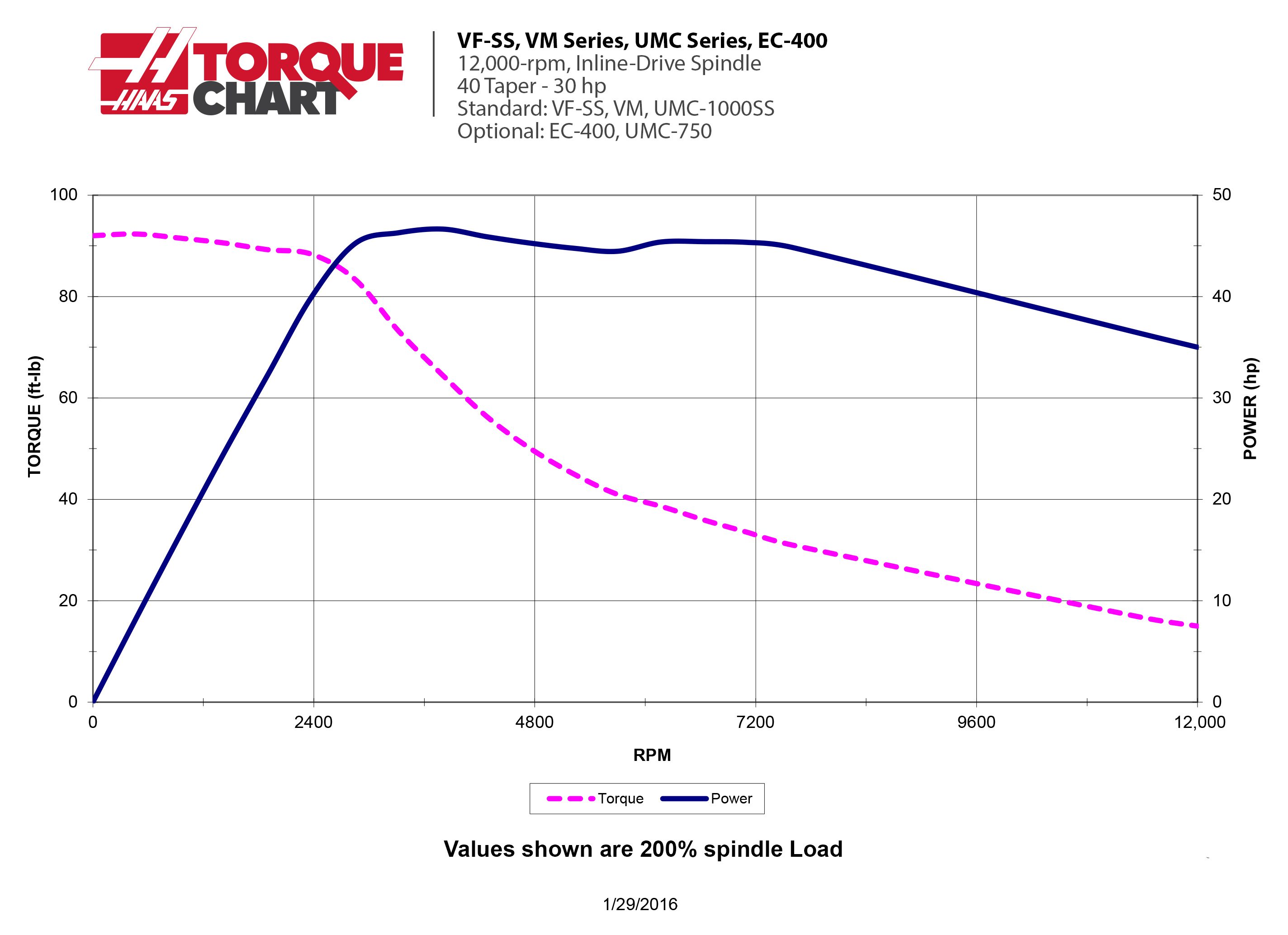

Nuestro husillo a 12 000 rpm ofrece muchas revoluciones sin sacrificar par a baja velocidad ni potencia a alta velocidad. El husillo con accionamiento por acoplamiento directo es silencioso y potente, y ofrece una velocidad un 48 % mayor que nuestra versión estándar a 8100 rpm. De este modo, se logran ciclos un 48 % más cortos en el mecanizado a máxima velocidad.
NOTA: velocidades superiores a 10 000 rpm requieren de portaherramientas equilibrados con un índice G2.5 a una velocidad mayor o igual que las rpm operativas.
  • Accionamiento directo en línea
  • Velocidades de avance y velocidad de husillo un 48 % más rápidas que las del husillo de 8100 rpm
  • Rendimiento mejorado para el contorneado 3D
Documentos de servicios
DISPONIBLE PARA LAS SIGUIENTES MÁQUINAS
Nota:
  • Las tablas siguientes solo son de referencia.
  • Estas cifras de potencia se basan en un servicio de 240 V suministrado con el amperaje necesario.
  • Los resultados reales variarán según la potencia suministrada y las condiciones de funcionamiento.
  • Los husillos Haas proporcionarán estas cifras de potencia de pico (que equivalen a una carga del husillo del 200 %) durante 3 minutos,
    una carga del husillo del 150 % (75 % del valor de pico) durante 10 minutos, una carga del husillo del 100 % (50 % del valor de pico) de forma continua.
