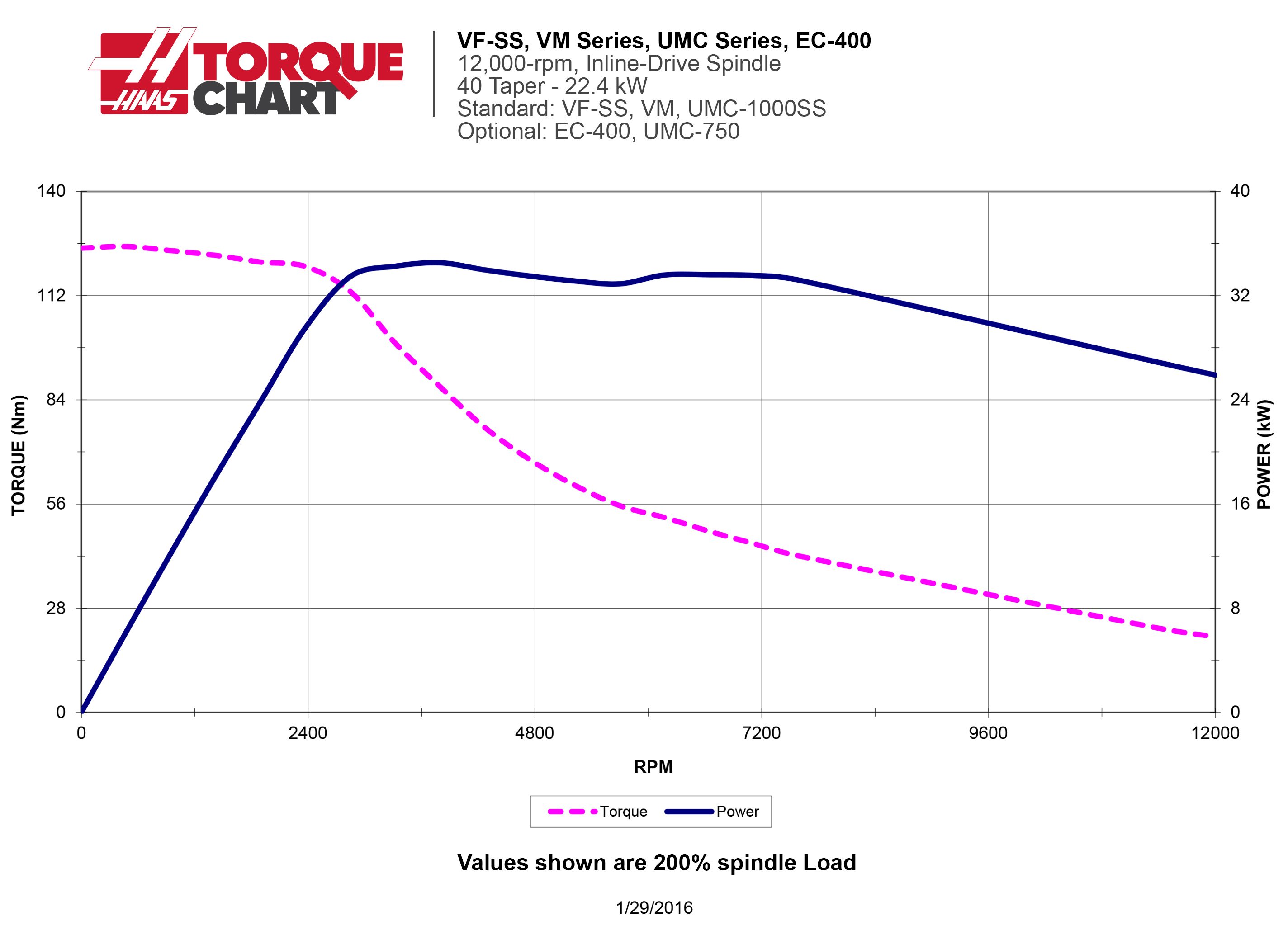

12,000-rpm 主轴
    仅人民币
40 锥度立式和卧式加工中心用高速主轴
  • 12,000 速度
  • 40 锥度
  • 30 hp 电源
  • 内联 传动
  • 选项信息
  • 扭矩图表
概览
服务手册
可用于这些机床
这款 12,000-rpm 主轴可在不牺牲低速扭矩或高速动力的情况下提供高转速。内嵌式主轴噪音小但功能强大,速度比标准 8100-rpm 型号快 48%。直接将全速加工时的循环时间缩短了 48%。
注意: 速度高于 10,000 rpm 时,刀座需要以大于或等于操作转速的速度平衡到 G2.5 等级。
  • 内嵌式直驱主轴
  • 主轴转速和送料速率比 8100-rpm 主轴快 48%
  • 提高了三维仿形切削性能
服务手册
适用于以下机床设备
说明:
  • 以下参考仅供参考。
  • 这些功率数值基于 240V 运行环境,按所需电流供电。
  • 实际结果可能因供电和运行条件而异。
  • Haas 主轴将提供 3 分钟的峰值功率数(相当于 200% 主轴负载)、
    10 分钟 150% 的主轴负载(峰值数的 75%)、连续提供 100% 主轴负载(峰值数的 50%)。
