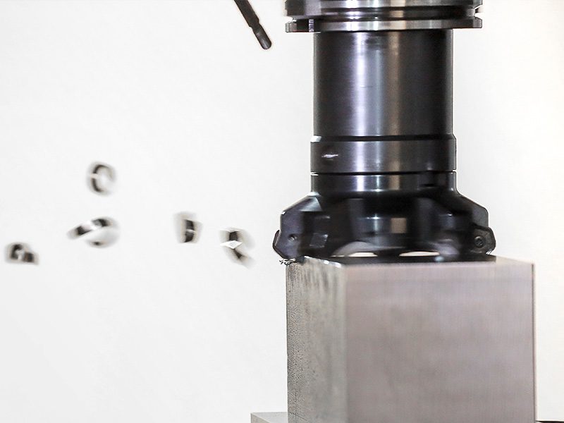

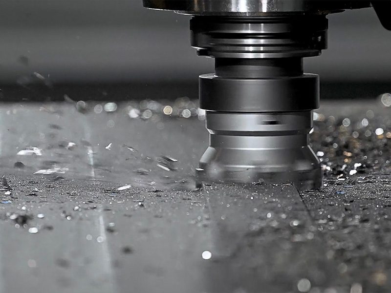

超大行程,超大容量
Haas VS 系列 VMC 提供长行程和重切削能力,以处理用于航空航天、替代能源、石油和天然气行业中的大型部件。完全支撑的 X 轴行程可轻松处理大型零件、重型夹具、大型回转工作台和耳轴。

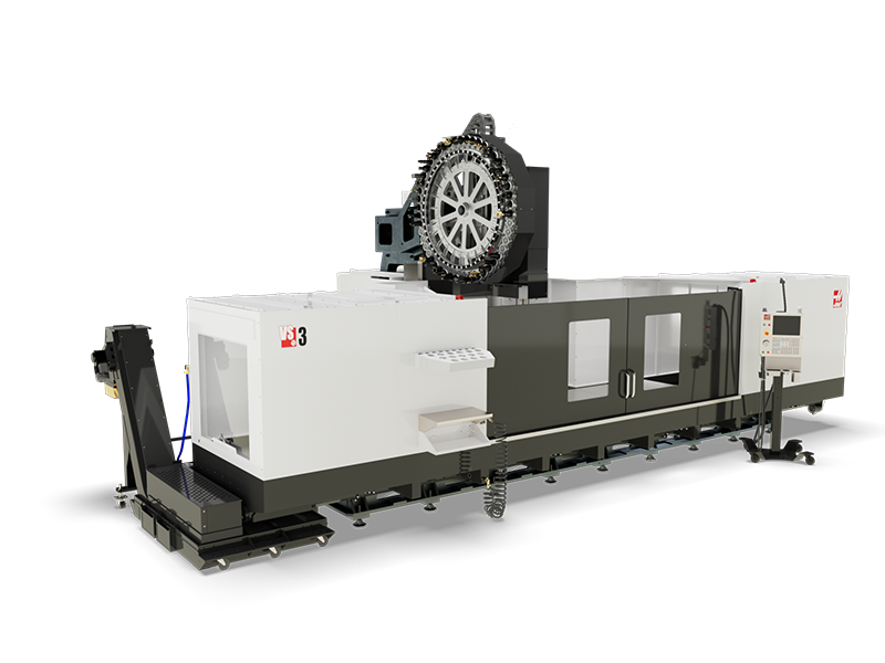

Haas VS-1
VS-1
立式加工中心,行程为 100" x 50" x 50" (2540 毫米 x 1270 毫米 x 1270 毫米)
    仅人民币
了解更多…… 配置和价格
Haas VS-3
VS-3
立式加工中心,行程为 150" x 50" x 50" (3,810 毫米 x 1,270 毫米 x 1,270 毫米)
    仅人民币
了解更多…… 配置和价格
Haas VS-3-5AX
VS-3-5AX
5 轴立式加工中心,行程为 150" x 50" x 50" (3810 毫米 x 1270 毫米 x 1270 毫米)
    仅人民币
了解更多…… 配置和价格

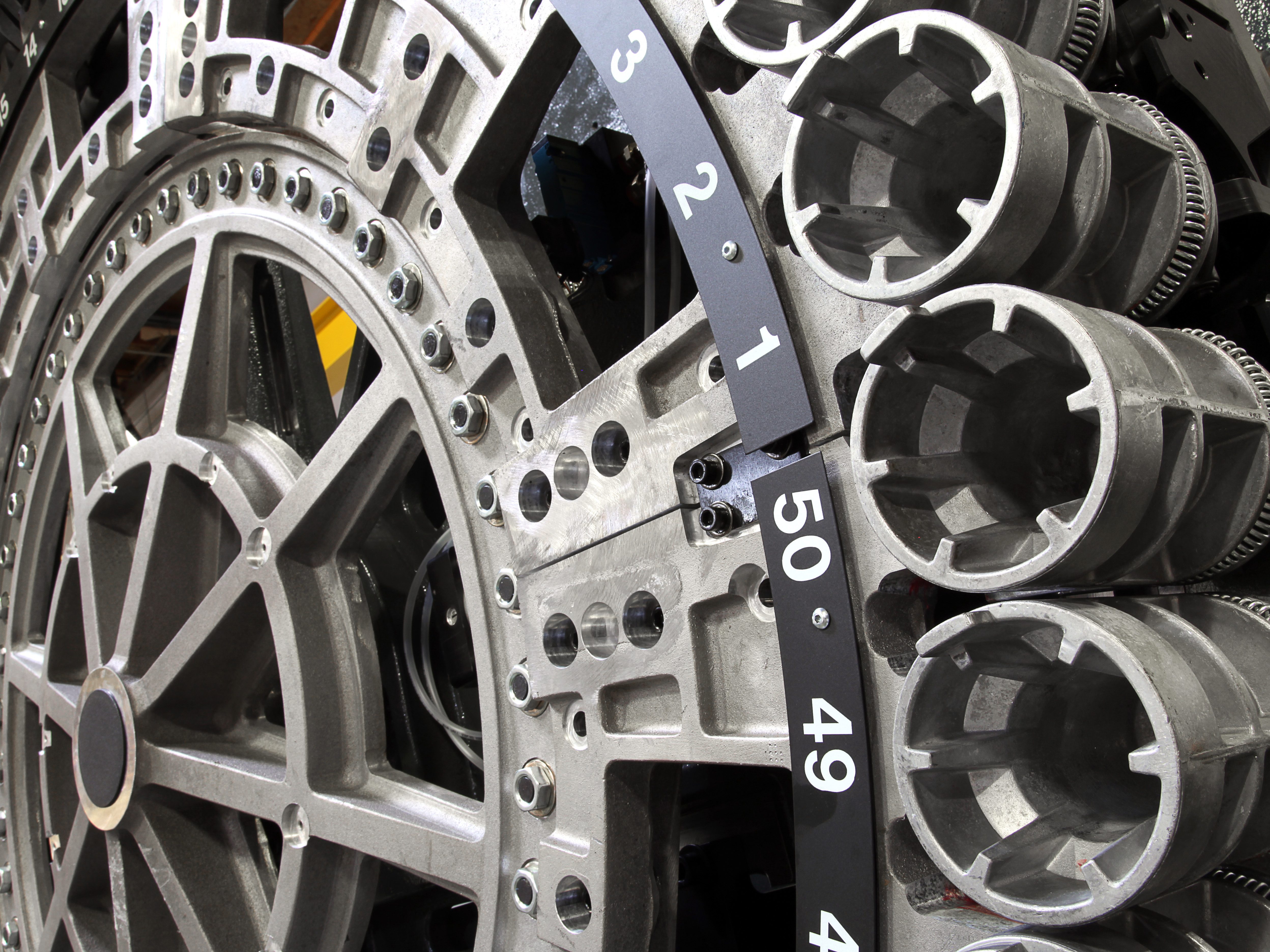

换刀装置
不同作业或工艺的刀库容量需求可能有所不同。50 锥度 VS 系列超大型 VMC 标配一个 Haas 制造的 50+1 侧挂式刀库。这种坚固可靠的设计是在内部制造的,以确保长寿命和免维护操作。
VS-3-5AX 标配 Haas 制造的 70+1 侧挂式刀库,为多种作业和备用刀库组提供大量充足加工能力。
