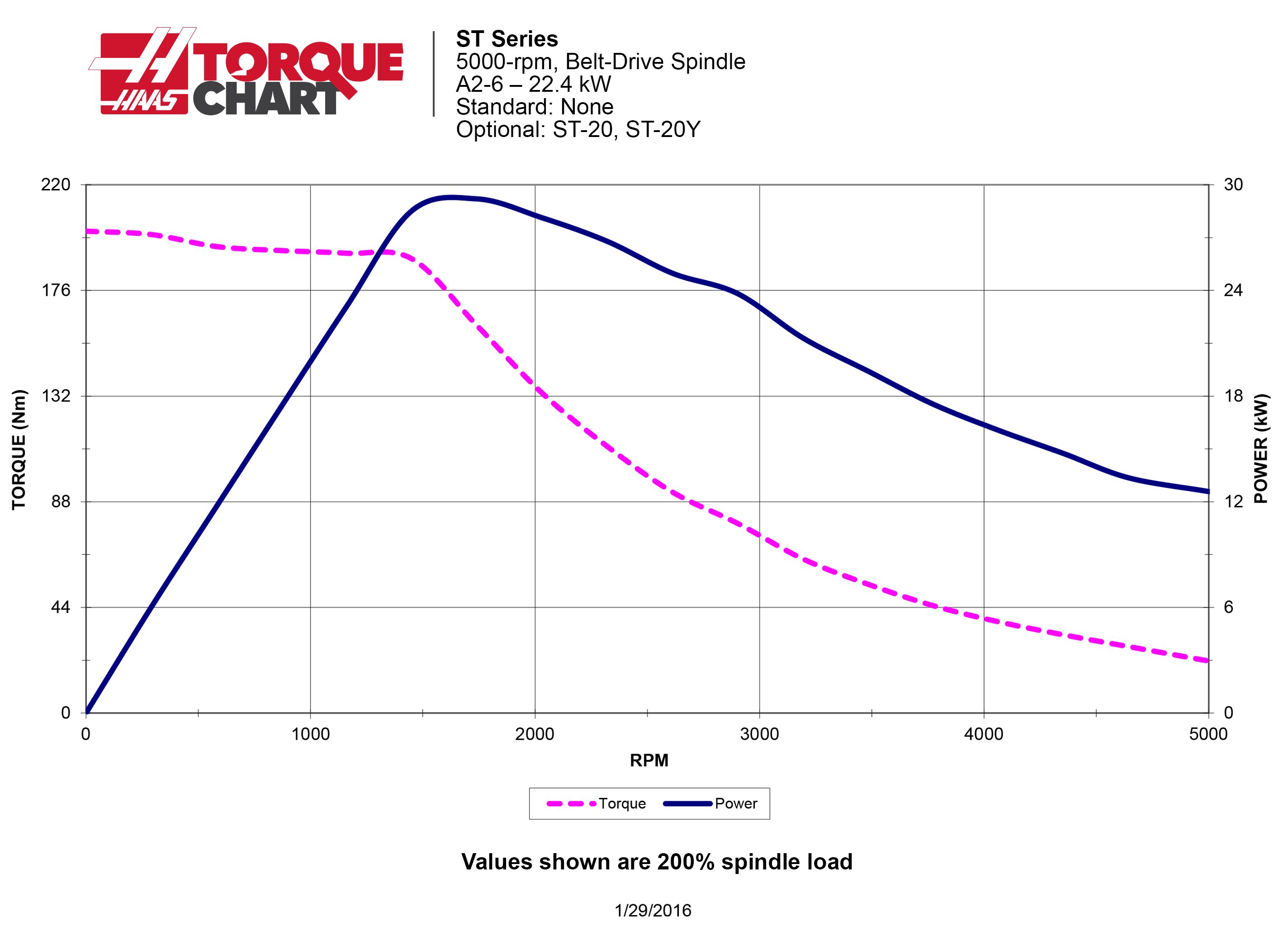

5k Spindle (5K-30HP-A2-6-2.5)
Product Image
PEDIR PRESUPUESTO
Husillo a 5000 rpm
    SOLAMENTE CNY
Husillo de alta velocidad para la serie ST-20/Y
  • 5000 Velocidad
  • A2-6 punta
  • 30 hp potencia
  • Correa accionamiento
  • Información de opciones
  • Tabla de correspondencia de par
DESCRIPCIÓN GENERAL
DOCUMENTOS DE SERVICIOS
DISPONIBLE EN ESTAS MÁQUINAS
El husillo de 5000 rpm ofrece una velocidad un 25 % superior a la del husillo estándar lo que lo convierte en la mejor opción para el torneado de piezas de diámetro pequeño o cuando la producción de piezas es la prioridad.
  • Mejores acabados de piezas
  • Aumenta la producción de piezas
  • Rígido y con estabilidad térmica
Documentos de servicios
DISPONIBLE PARA LAS SIGUIENTES MÁQUINAS
Nota:
  • Las tablas siguientes solo son de referencia.
  • Estas cifras de potencia se basan en un servicio de 240 V suministrado con el amperaje necesario.
  • Los resultados reales variarán según la potencia suministrada y las condiciones de funcionamiento.
  • Los husillos Haas proporcionarán estas cifras de potencia de pico (que equivalen a una carga del husillo del 200 %) durante 3 minutos,
    una carga del husillo del 150 % (75 % del valor de pico) durante 10 minutos, una carga del husillo del 100 % (50 % del valor de pico) de forma continua.
