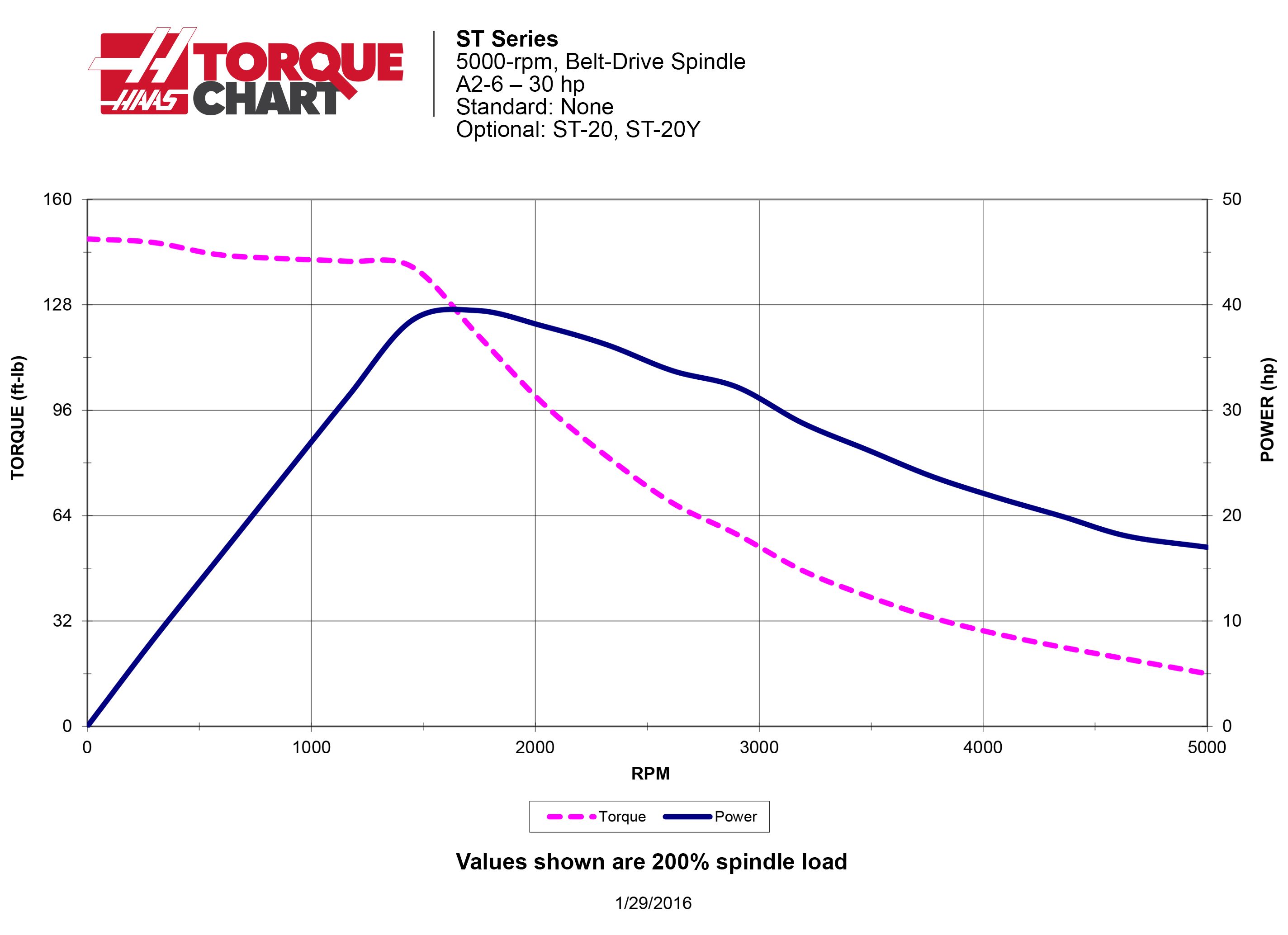

5 000 rpm kara
    VAIN CNY
Korkeanopeuksinen kara ST-20/Y:lle
  • 5 000 nopeus
  • A2-6 pää
  • 30 hp:n virta
  • Hihna käyttömoottori
  • Asetustiedot
  • Vääntömomenttitaulukko
Yleistä
PALVELUASIAKIRJAT
Saatavilla näille laitteille
Tämä 5 000 rpm kara tarjoaa 25 % enemmän nopeutta kuin tavallinen kara, minkä takia se on paras vaihtoehto halkaisijaltaan pienten osien sorvaukseen tai kun osien nopea tuotanto on tärkeää.
  • Parantaa osien viimeistelyjä
  • Parantaa osien tuotantonopeutta
  • Jäykkä ja lämpötilaltaan vakaa
Huoltoasiakirjat
SAATAVILLA SEURAAVISSA KONEISSA
Huomautus:
  • Seuraavat kaaviot ovat vain viitteellisiä.
  • Nämä teholuvut perustuvat 240 V:n virtaan, joka toimitetaan vaadituilla ampeeriluvuilla.
  • Todelliset tulokset saattavat vaihdella toimitetun tehon ja käyttöolosuhteiden perusteella.
  • Haas-karat tuottavat näitä huipputeholukuja (jotka vastaavat 200 %:n karakuormitusta) 3 minuutin ajan,
    150 %:n karakuormituksen (75 % huipputehosta) 10 minuutin ajan, 100 %:n karakuormituksen (50 % huipputehosta) jatkuvasti.
