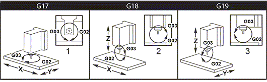

Para que se realice una operacin de fresado circular en la cara de la pieza de trabajo (G02, G03, G12, G13) debe tener seleccionado dos de los tres ejes principales (X, Y y Z). Uno de los tres cdigos G se usa para seleccionar el plano, G17 para XY, G18 para XZ y G19 para YZ. Cada uno es modal y aplica a todos los movimientos circulares subsiguientes. La seleccin predeterminada de plano es G17, lo que significa que un movimiento circular en el plano XY puede programarse sin seleccionar G17. La seleccin de plano tambin se aplica a G12 y G13, fresado circular de alojamientos, (siempre en el plano XY).
Si se ha seleccionado la compensacin del radio de la herramienta de corte (G41 o G42), solamente se podr utilizar el plano XY (G17) para los movimientos circulares.
Definido por G17 - Movimiento circular con el operador mirando hacia abajo desde arriba en la mesa XY. Esto define el movimiento de la herramienta en relacin con la mesa.
Definido por G18 - Movimiento circular definido como el movimiento para el operador mirando desde la parte trasera de la mquina hacia el panel de control frontal.
Definido por G19 - Movimiento circular definido como el movimiento para el operador mirando a travs de la mesa desde el lateral de la mquina donde se monta el panel de control.
G17, G18 y G19 Diagramas de movimiento circular: [1] Vista superior, [2] Vista frontal, [3] Vista derecha.
