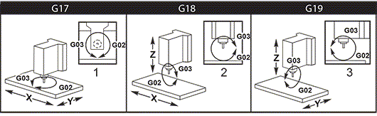

La faccia del pezzo da lavorare che riceve un operazione di fresatura circolare (G02, G03, G12, G13) deve avere due dei tre assi principali (X, Y e Z) selezionati. Ognuno dei tre codici G si usa per selezionare il piano, G17 per XY, G18 per XZ, e G19 per YZ. Sono tutti modali e si applicano e tutti i movimenti circolari successivi. La selezione predefinita del piano G17. Questo significa che un movimento circolare nel piano XY pu essere programmato senza selezionare G17. La selezione del piano si applica anche a G12 e G13, fresatura di tasca circolare, (sempre nel piano XY).
Se si seleziona la compensazione raggio utensile (G41 o G42), usare solamente il piano XY (G17) per il movimento circolare.
G17 Definito -- Movimento circolare, con l operatore che guarda dall alto il piano XY. Questo definisce il movimento dell utensile rispetto alla tavola.
G18 Definito -- Movimento circolare definito come il movimento in cui l operatore guarda dalla parte posteriore della macchina verso il pannello di controllo anteriore.
G19 Definito -- Movimento circolare definito come il movimento in cui l operatore guarda attraverso la tavola dalla parte laterale della macchina in cui montato il pannello di controllo.
G17, G18, e G19 Diagrammi movimento circolare: [1] Vista dall alto, [2] Vista frontale, [3] Vista da destra.
