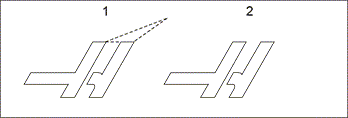

Este botn cambia la forma en que se ve un programa en modo Graphics (Grficos). Cuando se establece en OFF, los movimientos rpidos de las herramientas que no son de corte no dejan una trayectoria. Si se fija en ON, los movimientos rpidos de herramientas dejan una lnea punteada en la pantalla.
Ajuste 4 - Trayectoria rpida de grficos:[1] Todos los movimientos rpidos de herramientas se muestran con una lnea punteada cuando se encuentra en ON. [2] Solo se muestran lneas de corte cuando se encuentra en OFF.
