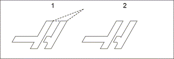

Ce rglage change la modalit de visualisation d un programme dans le mode graphique. Lorsqu il est sur OFF, les mouvements rapides de l outil hors usinage ne laissent pas de trajectoire. Lorsqu il est sur ON, les mouvements rapides de l outil laissent une ligne pointille sur l cran.
Rglage4 - Trajet rapide mode graphique: [1] Tous les dplacements rapides d outil reprsents par une ligne en pointill lorsqu il est sur ON. [2] Seules les lignes de coupe sont illustres lorsqu il est dsactiv ARRT.
