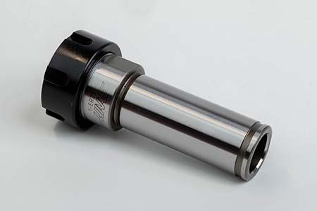

PRÉSENTATION DES MANDRINS À PINCE ER À TIGE DROITE
____________________________
Les mandrins à pinces ER à tige droite constituent une méthode polyvalente et précise pour le serrage d’une variété d’outils à tige ronde, tels que des forets ponctuels, des forets, des tarauds, des alésoirs et bien plus. Nos mandrins à pince à tige droite sont dotés de cônes de serrage ER-16, 25 ou 32 pour le serrage des outils. Les tiges cylindriques ont un seul plat et se fixent dans n’importe quel bloc d’outils doté de la taille d’alésage et du serrage par vis appropriés, comme nos blocs d’outils BOT ou BMT. Une bague peut être utilisée pour réduire l’alésage du bloc d’outils, s’il est plus grand que la tige du mandrin à pince.
Les mandrins à pince ER à tige droite peuvent également être utilisés comme pinces de fraisage de grande longueur, en les serrant dans les porte-outils à fraise appropriés.
  • Force de serrage élevée et couple transmissible élevé
  • Tailles : ER-16, 25, et 32
  • Concentrique à 0,0002 " T.I.R (à l’ID)
  • Tolérance H6 sur les tiges
APERÇU DES MANDRINS À PINCE ER
Mandrins à pince ER – Caractéristiques
  • Opération de mandrinage puissant, haute précision et facile
  • Usinage stable et précis à des vitesses de rotation élevées
  • La conception de l’écrou à petit alésage minimise l’interférence avec la pièce à usiner et accélère le fonctionnement.
  • Différents écrous peuvent être utilisés, selon l’application
  • Les pinces de serrage à double cône ont une zone de serrage plus longue pour un excellent couple de serrage.
Porte-outil pour tige conique creuse (HFK) – Avantages
  • Cône à double contact pour une rigidité et une précision élevées
  • Porte-outils plus rigides pour les outils à longue portée
  • Performances supérieures pour le profilage 3D
  • Performances supérieures lors de l’utilisation de petits outils coupants
COUPLE DE SERRAGE PUISSANT
  • La zone de serrage plus longue de la pince de serrage à double cône offre une force de serrage plus importante et un couple transférable plus élevé.
  • Un couple de serrage supplémentaire peut être obtenu en utilisant un écrou à roulement à billes.
SPÉCIFICATIONS DE COUPLE STANDARD POUR LES PINCES DE SERRAGE ER
Un couple de serrage approprié est une variable importante pour le maintien de l’outil ; un couple trop faible peut entraîner le glissement, l’arrachement ou des vibrations excessives de l’outil coupant, et un couple trop élevé peut entraîner une usure accélérée, des dommages ou une augmentation potentielle du faux-rond (TIR). Le tableau ci-dessous suggère des valeurs de couple standard pour chaque taille du cône de broche ER.
MONTAGE ET DÉMONTAGE FACILE
Pour assembler la pince de serrage, insérez délicatement la rainure de la pince dans le segment excentrique à l’intérieur de l’écrou, puis mettez la pince en place. Pour démonter la pince de serrage, inclinez-la sur le côté jusqu’à ce qu’elle se détache du segment excentrique, puis retirez-la de l’écrou.
