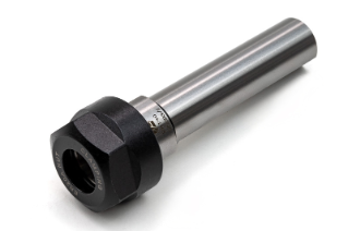

I collari autocentranti ER per codoli diritti sono un metodo versatile e preciso per bloccare diversi utensili a codolo tondo come punte di centratura, punte standard, maschi, alesatori e molto altro ancora. I nostri collari autocentranti per codoli diritti presentano coni per collari ER-16, 25, o 32 per il bloccaggio dell’utensile. I codoli cilindrici sono dotati di un lato piatto e si installano in qualsiasi blocco per utensili con dimensioni adatte del foro e bloccaggio appropriato della vite di fissaggio, come i nostri blocchi per utensile BMT o BOT. È possibile utilizzare una boccola per ridurre le dimensioni del foro nel blocco dell’utensile se risulta essere più largo del codolo previsto per il collare autocentrante.
I collari autocentranti ER per codoli diritti possono anche essere usati come colletti di fresatura di prolunga se inseriti nei portautensili adatti per frese di finitura.
