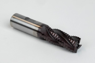

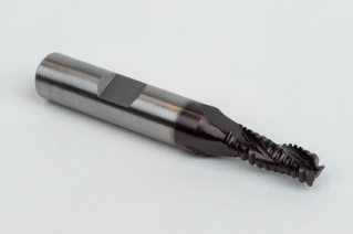

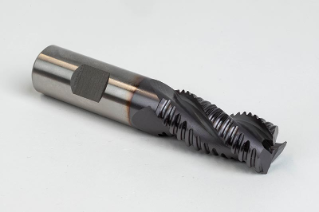

Le punte di fresatura per sgrossatura sono dotate di dentellature sui bordi di taglio che provocano la rottura dei trucioli in segmenti più piccoli. Ciò comporta pressioni di taglio inferiori a una determinata profondità di raggio del taglio. Sono progettate per rimuovere grandi quantità di materiale rapidamente e in modo più efficace rispetto alle punte di fresatura standard.
La distanza tra le dentellature è definita passo. Le punte di fresatura per sgrossatura Haas sono disponibili in due versioni: a passo fine e grosso. Le dentellature a passo fine sono più piccole e adatte per tagli più leggeri su materiali duri. Le punte di fresatura a passo fine garantiscono una migliore finitura e richiedono la rimozione di meno materiale residuo rispetto alle punte di fresatura standard. Le punte di fresatura per sgrossatura con passo grosso sono perfette per applicazioni di scanalatura o profilatura profonda con rimozione di grandi quantità di metallo su acciaio più dolce. Il passo grosso, inoltre, è ideale per materiali non ferrosi come l’alluminio.
Rivestimento disponibile:
Il nitruro di alluminio-titanio (TiAlN) è un rivestimento eccezionale che offre un’eccellente resistenza all’usura, specialmente in applicazioni con elevate temperature. È ideale per materiali duri come leghe di acciaio pretemprato fino a HRc45.
Ilnitruro di alluminio-cromo (AlCrN) è dotato di alta resistenza all’usura a basse velocità e avanzamenti, nonché un’elevata resistenza al calore ad alta velocità. È il rivestimento adatto per titanio e leghe per alta temperatura.
Il carburo di titanio (TiCN) offre un’eccezionale resistenza all’abrasione e durezza del bordo di taglio. Non è adatto per l’uso ad alte temperature, quindi è necessario applicare un refrigerante. Questo rivestimento è perfetto per alluminio e leghe di alluminio abrasive ad alto tenore di silicio.
Le punte di fresatura per sgrossatura producono MOLTI trucioli e il modo più facile per usurare prematuramente una punta di fresatura è proprio quello di sottoporre i trucioli a tagli ripetuti. È quindi necessario utilizzare sempre un abbondante flusso di refrigerante e/o aria compressa per tenere lontani i trucioli dalla zona di taglio.
Controlla i tuoi trucioli! Separatori di trucioli e frese per sgrossatura
____________________________
Quando si lavorano le tasche con una fresa, non è raro che si crei una pila di trucioli nella tasca che è difficile da estrarre. Mark fornisce una panoramica dei diversi stili di frese che tagliano i trucioli in pezzi più piccoli, rendendoli molto più facili da estrarre dalla tasca prima che la tua fresa venga danneggiata tagliando nuovamente gli stessi trucioli.
SERIE DI FRESE HAAS
Sgrossatura a passo grosso (CPR)
Sgrossatura a passo grosso (CPR) Gli utensili di fresatura della serie CPR sono frese di sgrossatura a passo grosso HSSCo8 (acciaio ad alta velocità con 8% di cobalto). Questi sgrossatori per uso generico sono progettati per la rimozione dei metalli ad alta produzione in un’ampia gamma di pezzi da lavorare. La maggior parte presenta un rivestimento in Titanio-alluminio-nitruro (TiAlN), mentre gli sgrossatori di 2 pollici più grandi non sono rivestiti. Sono consigliati per il taglio di diversi gradi di acciaio e molti materiali non ferrosi. Le estremità di questi strumenti sono dotate di fori centrali, il che permette all’operatore di tenerle tra i centri per una riaffilatura accurata e regolare.
Sgrossatura a passo fine (FPR)
Sgrossatura a passo fine (FPR) Gli utensili di fresatura della serie FPR sono frese di sgrossatura a passo fine HSSCo8 (acciaio ad alta velocità con 8% di cobalto) con rivestimento in Titanio-alluminio-nitruro (TiAlN). Questi sgrossatori per uso generico sono progettati per la rimozione dei metalli ad alta produzione in un’ampia gamma di pezzi da lavorare. Sono ideali per un’ampia gamma di materiali, anche con resistenze alla trazione elevate. In molti casi, le superfici fresate sono di qualità accettabile, senza una passata di finitura.
Alluminio per sgrossatura a passo grosso (CPRA)
Alluminio per sgrossatura a passo grosso (CPR) Gli utensili di fresatura della serie CPRA sono frese di sgrossatura a passo grosso HSSCo8 (acciaio ad alta velocità con 8% di cobalto) a 3 scanalature, a elica di 37°. Questi utensili sono appositamente progettati per l’alluminio, nonostante siano adatti per un’ampia gamma di materiali, anche con elevate resistenze alla trazione. In molti casi, le superfici fresate sono di qualità accettabile, senza una passata di finitura. Il rivestimento in carburo di titanio (TiCN) offre un’eccellente resistenza all’abrasione e durezza del bordo di taglio, il che lo rende perfetto per alluminio e leghe di alluminio abrasive ad alto tenore di silicio. Non è adatto per l’uso ad alte temperature, quindi è necessario applicare un refrigerante.
Sgrossatura ad alta temperatura sinusoidale (SHTR)
Sgrossatura ad alta temperatura sinusoidale (SHTR) Gli utensili di fresatura della serie SHTR sono frese HSSCo8 (acciaio ad alta velocità con 8% di cobalto) progettate in modo specifico per la sgrossatura di leghe di titanio utilizzate nelle industrie aerospaziale e dell’energia. Grazie alla geometria sinusoidale, offrono prestazioni migliori rispetto alle punte di fresatura per sgrossatura standard, garantendo tassi di rimozione del metallo più elevati con avanzamenti ottimizzati e migliori finiture superficiali.
La geometria progettata con scanalature fornisce evacuazione e formazione ottimali dei trucioli, riducendo l’attrito e la generazione di calore. I bordi di taglio sinusoidali con profilo scanalato variabile riducono le vibrazioni consentendo profondità di taglio maggiori in applicazioni di profilatura e scanalatura. Una smussatura standard sugli angoli protegge i bordi da un’usura prematura. Gli utensili più piccoli sono rivestiti in nitruro di alluminio-cromo ibrido (AlCrN), offrendo alta resistenza all’usura a basse velocità e avanzamenti, nonché un’elevata resistenza al calore ad alta velocità. Gli utensili di diametro maggiore non sono rivestiti.
Elica alta in carburo a passo fine (FPCHH)
Elica alta in carburo a passo fine (FPCHH) Gli utensili di fresatura della serie FPCHH sono frese di sgrossatura in carburo a passo fine disponibili in due stili: una versione con elica a 30° e una versione con elica a 45°. Entrambe sono progettate per il taglio di materiali esotici, come acciai inossidabili, leghe di nichel e titanio.
Il rivestimento in nitruro di alluminio-titanio (TiAlN) le rende la scelta perfetta per applicazioni di sgrossatura su tutti i tipi di acciaio, fino a HRc45, e per i materiali esotici di cui sopra.
La versione con angolo dell’elica minore è dotata di un nucleo più grande, per una maggiore resistenza dell’utensile alla deviazione. La versione con angolo dell’elica maggiore produce trucioli più piccoli grazie alla lunghezza di contatto inferiore ed evacua quindi i trucioli in modo più efficace, specialmente se si considerano gli RPM necessari sulle leghe di titanio e nichel. Gli angoli hanno anche un bordo di taglio rinforzato e tutte le dimensioni sono a taglio centrale.
Elica bassa in carburo a passo fine (FPCLH)
Elica bassa in carburo a passo fine (FPCLH) Gli utensili di fresatura della serie FPCLH sono punte di sgrossatura in carburo a passo fine caratterizzate da un’elica a 20° e un rivestimento in nitruro di alluminio-cromo (AlCrN) che le rende la scelta ideale per applicazioni di sgrossatura su acciai pretemprati, fino a HRc55, acciai per matrici e stampi e ghisa.
L’angolo acuto dell’elica migliora la resistenza dell’utensile alla deflessione grazie al nucleo di dimensioni maggiori. Gli angoli a 45° presentano un tagliente rinforzato e tutte le dimensioni sono a taglio centrale.
Gli aggiornamenti recenti includono il materiale grezzo di migliore qualità, l’uso di una tecnologia di affilatura avanzata brevettata e un rivestimento in nitruro di alluminio-cromo (AlCrN) modificato. Tutti questi aggiornamenti hanno migliorato la resistenza all’usura in media del 67% nei test sull’acciaio per stampi HRc35.
Il rivestimento a base di cromo e alluminio è dotato di alta stabilità agli sbalzi termici e resistenza all’usura. Rimane termicamente stabile fino a 1.100 gradi Celsius, quindi è ideale per la lavorazione a umido o a secco ed eccellente per applicazioni di sgrossatura ad alta velocità.
