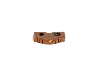

Le punte a lancia sono caratterizzate da un corpo in acciaio per utensili con passaggio di refrigerante attraverso l’utensile e inserti fissati al corpo dell’utensile mediante viti. Il diametro codolo diritto con spianatura consente un facile montaggio nei portautensili per fresatrice o tornio.
  Vantaggi:
  • Elevate velocità di penetrazione e minore attrito dei trucioli
  • Disponibili in diametri maggiori rispetto alle punte solide
  • Gli inserti possono essere sostituiti senza rimuovere l’utensile dal portautensili
  • Usa lo stesso supporto di foratura per materiali e dimensioni diversi sostituendo gli inserti
  • I supporti di foratura sono disponibili con scanalatura diritta e scanalatura a spirale.
Scanalatura diritta: consigliata per la foratura orizzontale sui torni
Funzionalità:
  • Alta resistenza all’usura e adesione dei materiali ridotta
  • Velocità e avanzamenti di taglio elevati
  • Migliore qualità del foro rispetto alle punte a lancia tradizionali
  • Coppia stabile
  • Autocentrante
  • Lunga durata dell’utensile
  • Taglio regolare
  • Frantumazione dei trucioli
  • Spinta bassa
  • Rivestimento in nitruro di alluminio-cromo
Inserti a punta divisa per l’autocentratura.
Scanalatura a spirale: consigliata per la foratura verticale sulle fresatrici
Inserto rompitrucioli, grado e rivestimento
I gradi rompitrucioli e inserto  vengono combinati in base al materiale del pezzo da lavorare selezionato.
  • Rompitrucioli ST con grado di carburo CS per tutti gli acciai,
  • Rompitrucioli Cl con grado di carburo C3 specifico per la ghisa
  • Rompitrucioli SS principalmente per acciaio inossidabile. Il grado di carburo C2 “polivalente” rende questo inserto adatto anche per leghe di ghisa, non ferrose e ad alta temperatura
TIPO DI MATERIALE ISO
P - ACCIAIO
M - ACCIAIO INOSSIDABILE
K - GHISA
N - ALLUMINIO/NON FERROSI
CARBURO ST-C5
●  P
CARBURO CI-C3
●  K
CARBURO SS-C2
●  M
●  K
○  N
○  S
●  Materiale del pezzo da lavorare primario | ○  Materiale del pezzo da lavorare secondario
Gradi dell’inserto in carburo
CS P40 Substrato di carburo ad alta resistenza per tutti gli acciai al carbonio e le leghe di acciaio
C2 (K20) Il substrato di carburo è adatto principalmente per acciaio inossidabile e ghisa, ma può essere utilizzato anche per materiali non ferrosi e leghe ad alta temperatura
C3 (K10) Substrato di carburo con maggiore resistenza all’usura adatto specificamente per la ghisa
Resistenza dell’inserto
C5
C2
C3
Resistenza all’usura
Inserto con rivestimento in nitruro di alluminio-cromo
Tutti gli inserti di foratura a lancia sono rivestiti con nitruro di alluminio-cromo (AlCrN) per fornire un sottile strato resistente alle alte temperature che si verificano durante la foratura. Il rivestimento in AICrN fornisce anche un’ottima resistenza all’usura e riduce la scheggiatura e la rottura.
