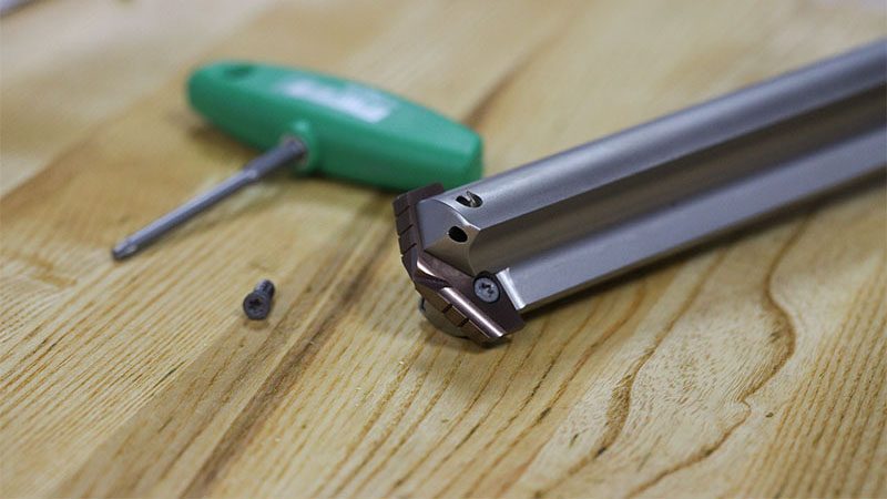

Spade-boren hebben een gereedschapsstalen lichaam met koelmiddel door gereedschap en wisselplaten, die met behulp van schroeven aan het lichaam van het gereedschap worden bevestigd. De rechte schachtdiameter met een vlak zorgt voor een eenvoudige bevestiging in frees- of draaimachinegereedschapshouders.
  Voordelen:
  • Hoge penetratiesnelheden en lagere spaanwrijving
  • Verkrijgbaar in grotere diameters dan massieve boren
  • Inzetstukken kunnen worden verwisseld zonder het gereedschap uit de houder te halen
  • Gebruik hetzelfde boorlichaam voor verschillende materialen en maten door de wisselplaten te verwisselen
  • Boorlichamen beschikbaar in rechte spaangroef en spiraalvormige spaangroef.

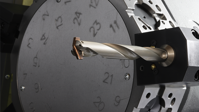

Rechte spaangroef: aanbevolen voor horizontaal boren op draaimachines
Kenmerken:
  • Hoge slijtvastheid en verminderde materiaalhechting
  • Hoge freessnelheden en voedingen
  • Betere gatkwaliteit dan conventionele spade-boren
  • Stabiele koppel
  • Zelfcentrerend
  • Langere levensduur van het gereedschap
  • Soepel frezen
  • Breekt spanen
  • Lage drukkracht
  • AlCrN-coating
Split Point-wisselplaten voor zelfcentrering.
Spiraalvormige spaangroef: aanbevolen voor verticaal boren op frezen
