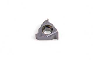

Gli inserti per filettatura Haas sono disponibili per la lavorazione di una varietà di forme di filettatura interna ed esterna a passi diversi, offrendo prestazioni di alta qualità. Questi inserti per filettatura sono dotati di 3 bordi di taglio per diverse forme di rompitrucioli e un’ampia gamma di dimensioni IC. I gradi sono disponibili per la lavorazione di tutti i tipi di acciaio, acciaio inossidabile e ghisa.
Gli inserti con profilo parziale senza rivestimento tagliano il diametro esterno della filettatura, consentendo l’uso dello stesso inserto per un’ampia gamma di passi con un angolo di filettatura comune.
Gli inserti con profilo intero, anche conosciuti come inserti con rivestimento, formano una filettatura completa, cresta inclusa. Per ogni standard e passo di filettatura, è necessario un inserto separato.
NOTA: per il corretto posizionamento, l’orientamento dell’inserto deve corrispondere all’orientamento dell’utensile. Per ulteriori informazioni, fare riferimento ai dettagli tecnici dell’inserto sulle pagine dei prodotti.
