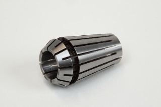

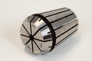

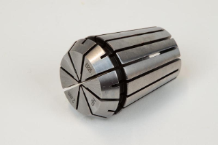

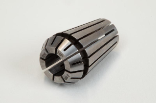

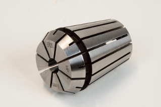

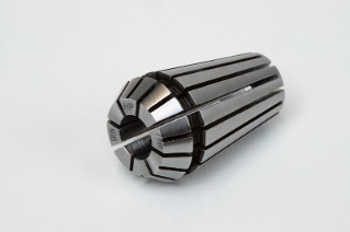

Collari ER–Linee guida
  • I collari sono disponibili individualmente o in kit
  • La serie di collari è determinata dalle dimensioni del cono ER del portautensili (11, 16, 20, 25, 32, 40)
  • Il diametro dell’alesaggio dei collari è determinato dal diametro del codolo dell’utensile da taglio

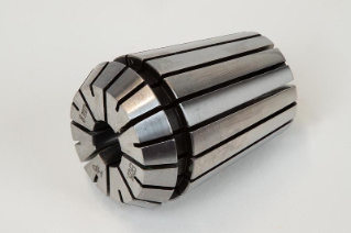

Collari ad alesaggio diritto ER – Caratteristiche
NOTA: questi collari non presentano un intervallo di fissaggio. Utilizzare il collare più stretto disponibile per qualsiasi codolo dell’utensile, per fornire la massima area di contatto utensile-collare, riducendo al minimo il fuori corsa.
In caso di utensile da Ø12,2 mm, non usare un collare da Ø12–11 mm. Usare invece un collare da Ø12,5–11,5 mm. Per applicazioni generali di taglio, è possibile usare un collare da Ø13–12 mm.
  • possono essere utilizzati per supportare qualsiasi tipo di strumento con codolo tondo
  • Flessibilità per bloccare un’ampia gamma di codoli di strumenti
  • Alta precisione e concentricità
Intervallo di fissaggio:
ER8:     0,5 – 5 mm
             0,012 – 0,187"
ER11:   0,5 – 8 mm
             0,043 – 0,281"
ER16:   0,5 – 10 mm
             0,043 – 0,375”
ER20:   0,5 – 12 mm
             0,043 – 0,5”
ER25:   1 – 16 mm
             0,086 – 0,625”
ER32:   2 – 20 mm
             0,086 – 0,781”
ER40:   2 – 26 mm
             0,086 – 1”

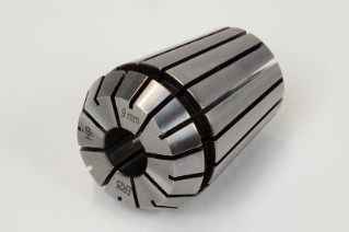

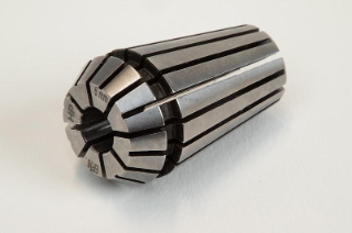

Colletti di tenuta ER – Caratteristiche
NOTA: Il foro del collare è del diametro esatto del codolo dell’utensile. Questi collari non presentano un intervallo di fissaggio.
  • Adatti a tutti i portautensili del collare autocentrante Haas ER
  • Assicurarsi che il 100% del refrigerante attraverso l'utensile raggiunga la punta dell'utensile da taglio
  • Approvati per refrigerante ad alta pressione a 1.100 psi
  • Le scanalature corte del collare posteriore forniscono una tenuta meccanica, bloccando il flusso del refrigerante
  • Il design di tenuta meccanica è superiore ai colletti di tenuta in silicone/gomma
  • Non richiedono un anello di raffreddamento o un dado ER speciale
  • Per una corretta tenuta, l’intero codolo dell’utensile deve trovarsi nel collare e coprire tutte le fessure

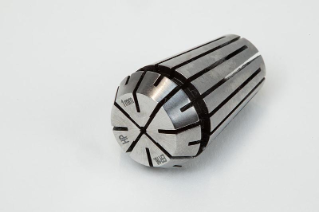

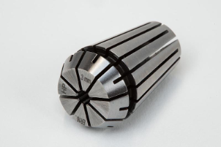

Collari maschio ER – Caratteristiche
  • Il foro del collare è del diametro esatto dello strumento, con attacco quadro
  • Il design speciale blocca i codoli di maschiatura a lato piatto nel collare
  • Offre massima concentricità, con forza motrice positiva
  • Riduce i requisiti del gioco di maschiatura

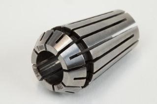

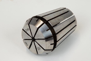

TOLLERANZA DI FUORI CORSA COLLARI ER
DIN ISO 15488 specifica le dimensioni, i materiali e i requisiti di fabbricazione, e la designazione dei collari (di forma A o di forma B) per gli utensili con codoli cilindrici e i relativi supporti e dadi. Tutti i collari ER Haas sono prodotti per soddisfare o superare questi requisiti.
    Forma A: da 6 a 8 fessure.
    Forma B: da 12 a 16 fessure.
Questo standard internazionale specifica anche le tolleranze di fuori corsa del collare. Queste tolleranze vengono controllate come mostrato nella figura seguente, mediante l'introduzione di un mandrino di test nel collare. Il diametro del mandrino di test è il diametro nominale del collare.
Per il mandrino di test, si applicano le seguenti specifiche:
    a) tolleranza del diametro: h6;
    b) cilindricità: 0,002 mm;
    c) parallelismo: 0,002 mm;
    d) arrotondamento: 0,002 mm;
    e) superficie senza segni longitudinali;
    f) rugosità superficiale massima Rz = 4 μm;
    g) rigidità della superficie: (58 +3/-0) HRC.
