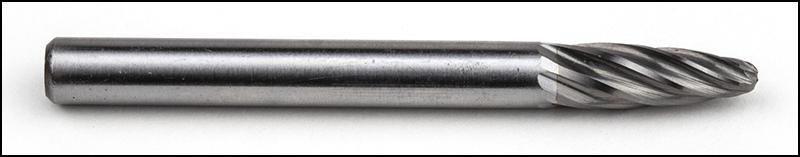

Taglio di alluminio
Consigliato specificamente per l’uso su materiali più morbidi, come alluminio, rame e ottone. L’ampio design della scanalatura permette un funzionamento più fluido e offre una rapida rimozione del materiale su metalli non ferrosi, con un minimo intasamento della scanalatura.
Applicazioni:
• Rimozione rapida del materiale
• Fresatura
• Sbavatura
• Pulizia

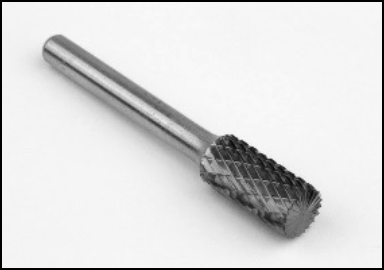

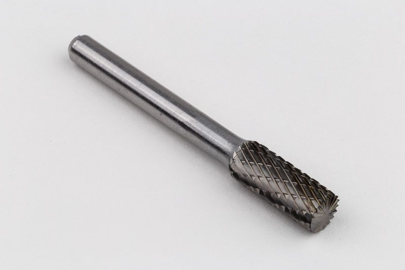

SB – CILINDRO TAGLIO FINALE
Ideale per la rimozione di sbavature e la finitura di fori e fessure a fondo piatto. Progettato sia per il taglio finale, sia per quello laterale.

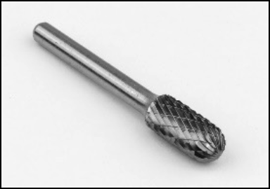

SC – CILINDRO ESTREMITÀ A RAGGIO
Ideale per la rimozione di sbavature di aree interne con raggio di spallamento o per fori a fondo tondo, scanalature convesse e altre superfici curve. Può essere utilizzata anche per preparare bordi metallici per la saldatura.

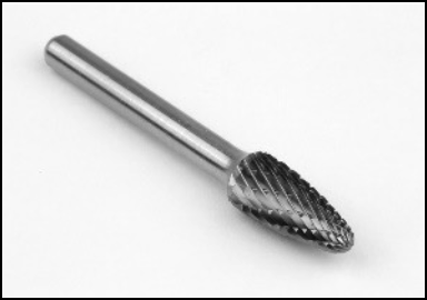

SF – ALBERO ESTREMITÀ RAGGIO
Ideale per la rimozione di sbavature e la finitura di superfici contornate profonde in matrici, stampi e modelli metallici in acciaio. Può essere utilizzata anche per riparare i punti danneggiati sugli stampi.

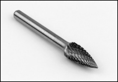

SG – ALBERO ESTREMITÀ A PUNTA
Ideale per la rimozione di sbavature e la finitura della parete interna della parte superiore curva di stampi in acciaio, pezzi fusi, pezzi fucinati o modelli in metallo. Può essere utilizzato anche per riparare i punti danneggiati sugli stampi.

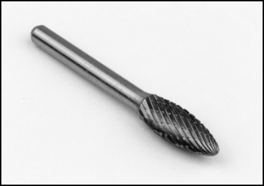

SH – FIAMMA
Ideale per la rimozione di sbavature e la finitura di superfici ellittiche in stampi in acciaio, pezzi fucinati, pezzi fusi e modelli in metallo.

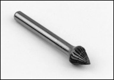

SJ – CONO 60°
Ideale per sbavare, allargare o smussare fori svasati, riparare filettature a 60°, scanalature a V e altre superfici angolari. Può essere utilizzata anche per preparare bordi metallici per la saldatura.

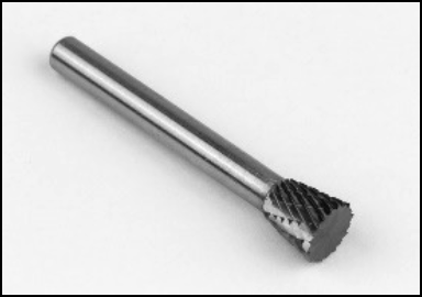

SN – CONO INVERTITO
Ideale per la rimozione di sbavature e la finitura di sfacciature a coda di rondine, blocchi di supporto e altre superfici angolari invertite di metallo e materiale.
