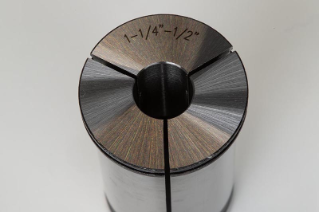

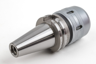

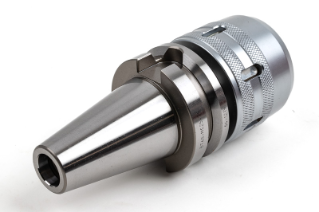

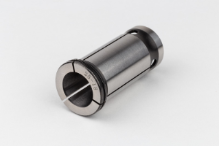

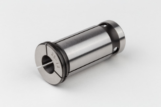

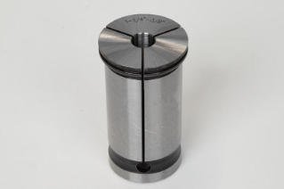

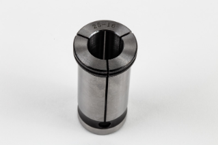

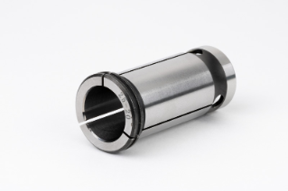

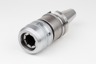

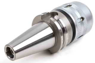

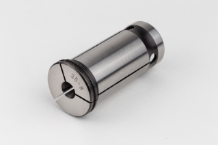

I mandrini autocentranti di fresatura sono portautensili versatili ad alta precisione con elevata potenza di serraggio e fuori corsa estremamente basso. Sono ideali per applicazioni di fresatura pesanti e per l’inserimento di codoli di grande diametro. La struttura monoblocco solida e il design simmetrico del portautensili offrono caratteristiche di elevata precisione e buon equilibrio.

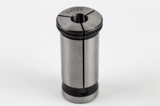

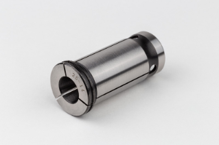

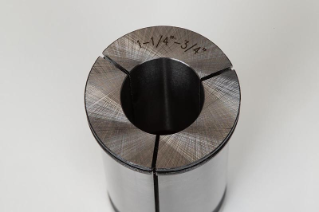

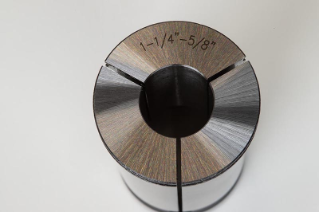

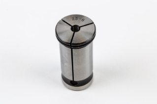

I mandrini autocentranti di fresatura sono progettati per l’inserimento di codoli a misura unica; per supportare utensili di diametro inferiore vengono usati collari diritti per codoli di precisione. Il design del collare diritto garantisce il regolare bloccaggio del codolo su tutta la lunghezza, eliminando il movimento assiale dell’utensile, aumentandone la rigidità e minimizzando il fuori corsa. Questo si traduce in un’alta forza di serraggio per la fresatura pesante.
L’operazione di twistlock semplificata e l’elevata forza di tenuta rendono questi mandrini autocentranti di fresatura ideali per attività generali di lavorazione.
NOTA: Non serrare mai un mandrino autocentrante di fresatura senza un utensile nel portautensili, né inserire un utensile troppo piccolo nel supporto o manicotto del collare.

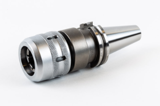

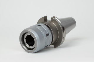

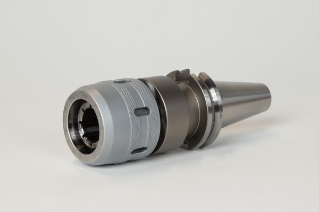

Istruzioni per il mandrino autocentrante di fresatura
Gruppo
  1. Pulire l’interno del mandrino autocentrante di fresatura, della pinza e dell’utensile.
  2. Inserire la pinza e l’utensile di dimensioni appropriate nel mandrino autocentrante di fresatura.

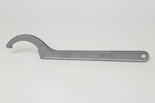

  3. Serrare utilizzando la chiave inglese fino a quando il tappo non entra in contatto con il corpo del mandrino autocentrante. Tra il tappo e il corpo dell’autocentrante deve avvenire un contatto completo.
ATTENZIONE
  • Non stringere mai il tappo del mandrino autocentrante di fresatura senza un utensile al suo interno: si verificheranno danni permanenti.
  • Installare solo utensili con codolo liscio nel mandrino autocentrante di fresatura. I weldon piatti e altri utensili a blocco laterale non saranno mantenuti con la stessa forza e possono causare la deformazione permanente dell’alesaggio del mandrino autocentrante di fresatura.
Rimozione dell’utensile
  1. Allentare il tappo con la chiave inglese fino a quando l’utensile può essere rimosso.
  2. Rimuovere l’utensile.
  3. Allentare il tappo fino a quando non fuoriesce e continuare ad allentarlo di altri 1-2 giri. Questo riallineerà i cuscinetti e garantirà un bloccaggio completo e accurato la volta successiva che si utilizza il mandrino autocentrante di fresatura.
