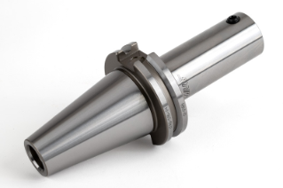

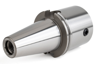

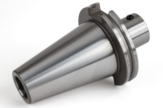

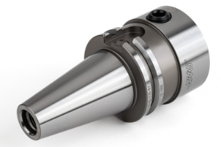

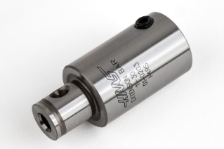

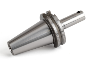

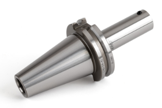

01-0184
Support de tête d’alésage CT40 de 11 mm de pilote d’alésage x 72 mm de longueur de jauge, TSC
Référence: 01-0184
RETAIL PRICE: $157.95 $undefined
$118.97

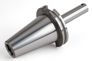

01-0185
Support de tête d’alésage CT40 de 14 mm de pilote d’alésage x 42,5 mm de longueur de jauge, TSC
Référence: 01-0185
RETAIL PRICE: $152.95 $undefined
$114.97

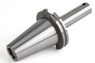

01-0186
Support de tête d’alésage CT40 de 14 mm de pilote d’alésage x 82,5 mm de longueur de jauge, TSC
Référence: 01-0186
$118.97

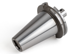

01-0187
Support de tête d’alésage CT40 de 18 mm de pilote d’alésage x 44 mm de longueur de jauge, TSC
Référence: 01-0187
$114.97

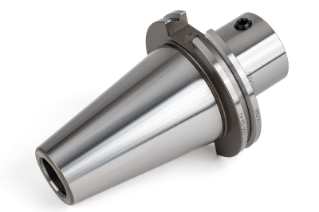

01-0188
Support de tête d’alésage CT40 de 18 mm de pilote d’alésage x 94 mm de longueur de jauge, TSC
Référence: 01-0188
$118.97

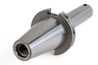

01-0189
Support de tête d’alésage CT40 de 22 mm de pilote d’alésage x 43 mm de longueur de jauge, TSC
Référence: 01-0189
$114.97
01-0190
Support de tête d’alésage CT40 de 22 mm de pilote d’alésage x 88 mm de longueur de jauge, TSC
