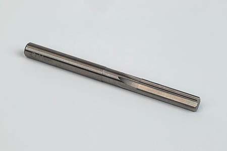

Les alésoirs sont un excellent outil de finition pour lisser la surface d’un trou. Les alésoirs de précision sont conçus pour n’augmenter que très peu la taille du trou.

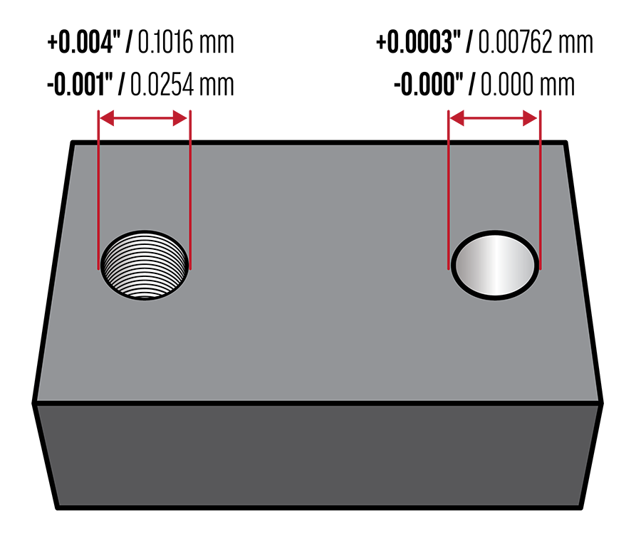

Les alésoirs sont fabriqués avec des tolérances d’usinage de l’ordre du millionième de pouce. Là où les forêts usinent des trous avec une précision de 0,002" à 0,004", un alésoir permet généralement une finition du trou avec une précision de 0,0002" à 0,0003". Ceci est essentiel pour les pions de centrage et l’alignement de l’outillage de fixation. Le perçage laisse généralement une finition rugueuse, tandis que l’alésage assure une finition lisse. Cet outil est idéal pour les trous nécessitant un mouvement de va-et-vient des composants (comme les tiroirs ou les joints toriques de soupapes).
(gauche : trou percé/droite : trou alésé)

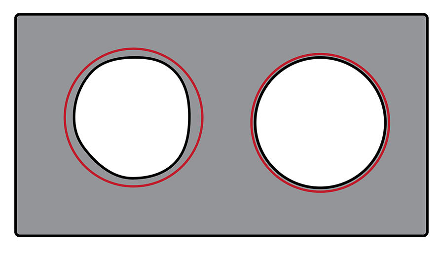

Les alésoirs ont plusieurs dents pour aider l’utilisateur à contrôler la rondeur d’un trou (circularité). Le contact linéaire plus important de l’alésoir permet également d’être plus précis.
Remarque : En cas de problème de rectitude du trou, vous devrez revenir en arrière et recommencer le processus de perçage.
Les alésoirs Haas sont en carbure solide. Ils sont parfaits pour tous les matériaux ci-dessous :
● P – ACIER
● M – ACIER INOXYDABLE
● K – FONTE
● N – ALUMINIUM/NON-FERREUX
● S – ALLIAGES HAUTE TEMPÉRATURE
● H – MÉTAUX DURCIS
●  Matériau principal de la pièce à usiner

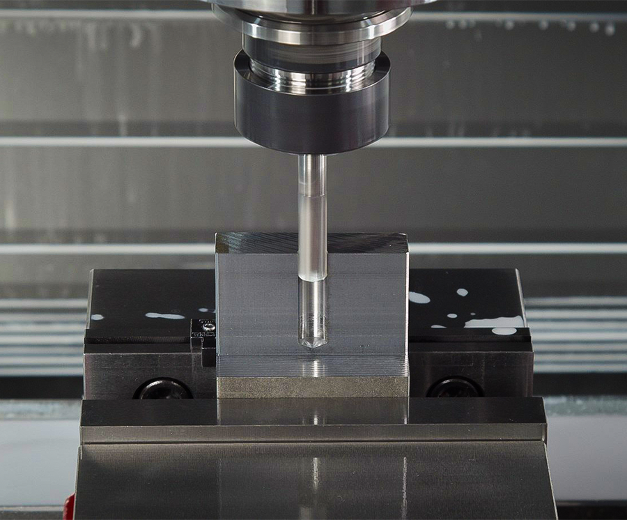

Une quantité suffisante de matière brute doit être laissée dans la zone de travail pour permettre à l’alésoir de couper plutôt que de brunir ou de dorer.
Diamètre d’alésoir Enlèvement de matière suggéré
0,2500" 0,008" - 0,010"
0,2501" - 0,5000" 0,012" - 0,015"
0,5001" - 1,0000" 0,017" - 0,020"
1,001" - 1,500" 0,020" - 0,025"

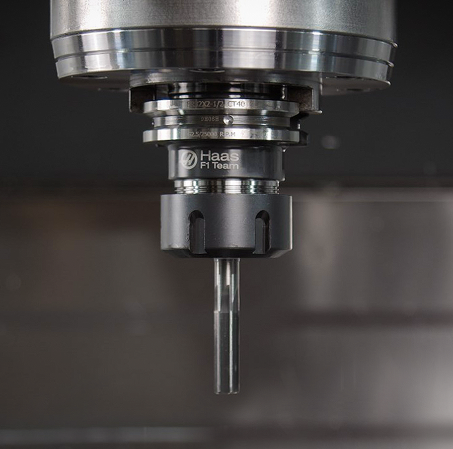

Pour des résultats optimaux, il est recommandé de maintenir ces outils dans des supports flottants d’alésoirs. L’objectif des alésoirs étant d’usiner des trous à des tolérances serrées, il est primordial qu’ils suivent le trou existant et ne débordent pas. Les supports flottants permettent à l’alésoir de « flotter » légèrement, si bien qu’en pénétrant dans le trou, il se positionne en son centre. La profondeur de coupe est ainsi répartie uniformément autour des cannelures de coupe, ce qui réduit les efforts de coupe et augmente la durée de vie des outils.
