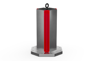

VUE D’ENSEMBLE DES PIERRES TOMBALES
PIERRES TOMBALES HAAS
________________________________

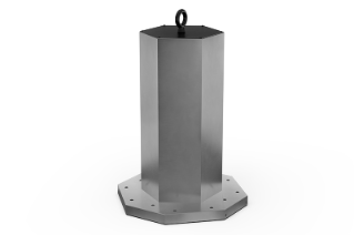

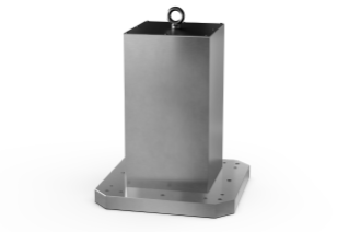

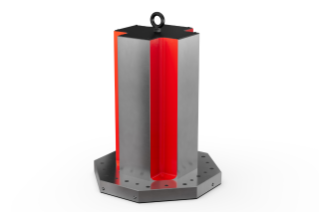

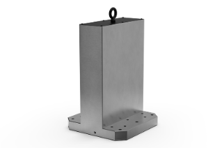

Les pierres tombales sont le meilleur moyen d’optimiser votre production de pièces au cours d’un même cycle. Associez-les à un magasin de palettes pour obtenir un débit très élevé ! La gamme Haas Tooling de pierres tombales en fonte et en aluminium offre un équilibre parfait entre poids et rigidité. Elles sont suffisamment légères pour ne pas dépasser la limite de poids de votre machine et assez rigides pour garantir une qualité de pièce conforme.
  • Compatibles avec les palettes en mm et en pouces
  • Tout le matériel de montage et de levage est inclus
  • Couvercle de copeaux et de liquide de coupe inclus
  • Parois brutes pour toute application de dispositif de serrage de la pièce

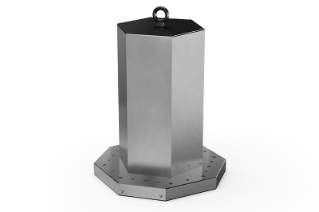

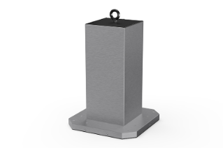

FONTE
Poids : 220 lb \ 100 kg
ALUMINIUM
Poids : 131 lb \ 60 kg

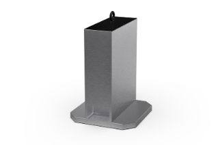

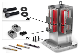

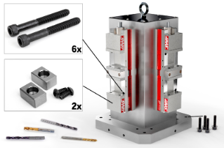

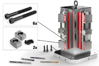

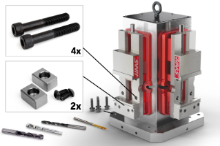

Haas propose une gamme complète de kits de pierres tombales pour simplifier davantage leur achat. Ils comprennent tout le nécessaire de montage des pierres tombales sur la machine, ainsi que les forets et les tarauds de préparation pour le montage des étaux.
Tous les kits de pierre tombale Haas comprennent les butées de clef de positionnement du corps de l’étau, qui permettent de soutenir l’étau pour faciliter l’installation.
Le kit comprend :
  • Pierre tombale en fonte ou en aluminium
  • 2 étaux
  • Forets et tarauds pour montage sur étau
  • Matériel de montage pour pierres tombales et étaux
Tout pour le montage | Tout pour le levage
Tout est inclus
Les pierres tombales Haas sont livrées avec tout le matériel nécessaire pour soulever et monter votre pierre tombale. Y compris le matériel de montage en mm et en pouces pour les deux types de palettes.

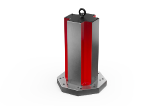

Plus légère | Même rigidité
MÊME RIGIDITÉ AVEC LAMOITIÉ DU POIDS DES AUTRES CUBES DE SERRAGE
Optimisé par FEA pour une rigidité maximale et un poids réduit
Comment sommes-nous parvenus à réduire le poids et à maintenir la rigidité ?
  • Système de soufflage sur les parois intérieures
  • Logements frontaux supérieur et inférieur
  • Rétrécissement prudent de la paroi
  • Réduction de la taille de la base

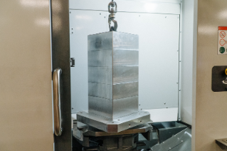

Quelle pierre tombale utiliseriez-vous sur un EC-400 ?
EC-400 avec magasin de palettes 6+1 Poids maximal de palette = 500 lb/227 kg
X pierres tombales non Haas
450 lb \ 204 kg
Plus dispositif de serrage de la pièce et poids de la pièce
4 étaux de dispositif de serrage de la pièce
120 lb \ 54 kg
Poids total des pièces
130 lb \ 59 kg
Poids total de la palette (dépasse la capacité)
700 lb \ 317 kg
✓ Pierres tombales Haas
 220 lb \ 100 kg
120 lb \ 54 kg
130 lb \ 59 kg
470 lb \ 213 kg ✓
POIDS TOTAL DE LA PIÈCE = POIDS MAXIMAL DE LA PALETTE - POIDS DE LA PIERRE TOMBALE - POIDS DE L’ÉTAU
Quel est le poids restant de la pièce après l’ajout des étaux ?
Vérifiez le poids restant de la pièce après avoir ajouté des étaux à vos pierres tombales pour vous assurer de ne pas surcharger votre palette. N’oubliez pas le poids maximal de la palette de votre machine !
Poids de la pierre tombale en fonte : 220 lb / 100 kg
Poids de la pierre tombale en aluminium : 131 lb / 60 kg

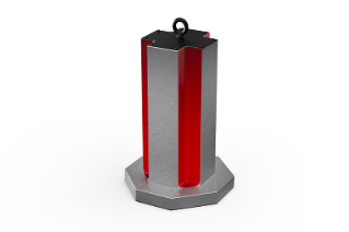

Poids des pièces disponibles sur les kits de pierres tombales
Les kits comprennent 2 étaux Haas avec dispositif de serrage de la pièce Kurt et une pierre tombale de 400 mm.
POIDS TOTAL DE LA PIÈCE = POIDS MAXIMAL - POIDS DE LA PIERRE TOMBALE - POIDS DE L’ÉTAU
Deux étaux à mors fixe 4" et kit de pierres tombales 400 mm
Aluminium
Poids total du kit :
191 lb / 86 kg
Poids de la matière première disponible :
309 lb / 104 kg ✓
Fonte
280 lb / 127 kg
220 lb / 99 kg ✓
Deux étaux à mors fixe 6" et kit de pierres tombales 400 mm
Aluminium
287 lb / 130 kg
213 lb / 96 kg ✓
Fonte
376 lb / 170 kg
124 lb / 56 kg ✓
Deux étaux à deux stations 4" et kit de pierres tombales 400 mm
Aluminium
199 lb / 90 kg
301 lb / 136 kg ✓
Fonte
288 lb / 288 kg
212 lb / 98 kg ✓
