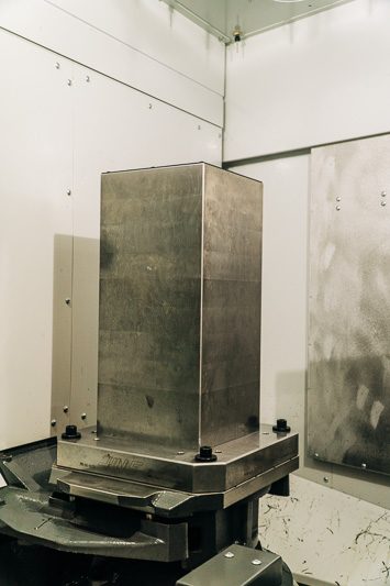

Prostopadłościany pozwalają znacznie zwiększyć wydajność produkcji części podczas jednego cyklu. W połączeniu z zespołem palet można uzyskać wyjątkową wydajność! Seria bloków montażowych Haas Tooling z żeliwa i aluminium charakteryzuje się doskonałą proporcją wagi i sztywności. Są na tyle lekkie, aby nie przekraczać dopuszczalnego obciążenia maszyny i zapewniają odpowiednią sztywność, aby zapewnić oczekiwaną jakość wykonania części.
  • Do użytku z paletami metrycznymi i calowymi
  • W zestawie znajduje się cały osprzęt montażowy i podnoszący
  • W zestawie osłona zabezpieczająca przed przedostawaniem się wiórów i pokrywa układu dostarczania chłodziwa
  • Gładkie ściany umożliwiają dowolne zastosowanie uchwytu roboczego
ŻELIWO
Waga: 220 funtów \ 100 kg
ALUMINIUM
Waga: 131 funtów \ 60 kg

TA SAMA SZTYWNOŚĆ PRZY O POŁOWĘ NIŻSZEJ WADZE W PORÓWNANIU Z INNYMI BLOKAMI MONTAŻOWYMI
FEA zoptymalizowana pod kątem maksymalnej sztywności i mniejszej wagi
Jak udało się zmniejszyć wagę i zachować sztywność?
  • Węzły na ścianach wewnętrznych
  • Dolna i górna kieszeń na ścianie czołowej
  • Optymalnie zmniejszona grubość ścian
  • Zmniejszenie rozmiaru podstawy
