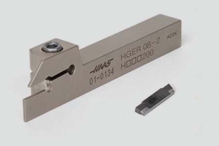

Narzędzia Haas do rowkowania mogą być stosowane do obróbki rowków, odcinania i planowania, a także do ogólnej obróbki tokarskiej. Te wszechstronne narzędzia umożliwiają korzystanie z pojedynczego narzędzia do wykonywania wielu prac, ograniczając ilość narzędzi w głowicy oraz ilość przezbrojeń maszyny.
Wkładki węglikowe są dwustronne i mają dwie krawędzie tnące, zapewniające bardziej ekonomiczną obróbkę. Płaska geometria krawędzi tnącej i funkcja wycierania wkładki zapewnia doskonałą jakość wykończenia powierzchni, nawet przy szybkim posuwie.

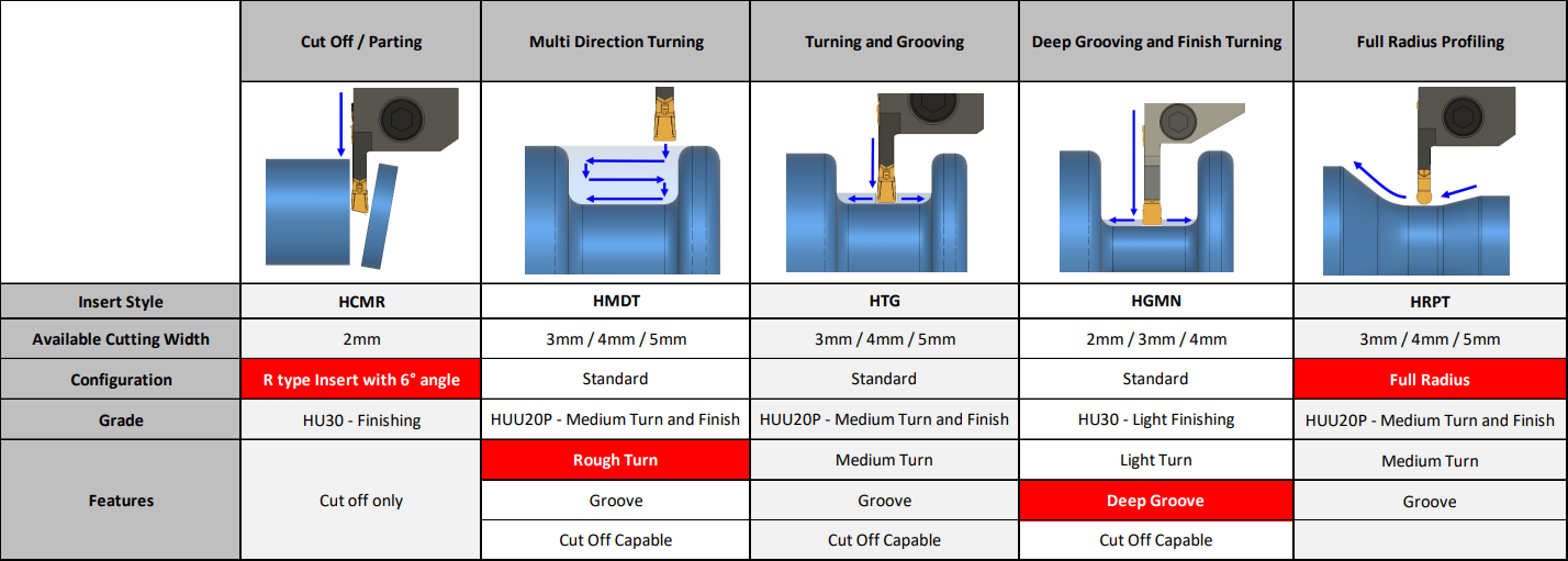

Narzędzia do rowkowania Haas dobiera się według następujących parametrów:
  • Rozmiar głowicy/oprzyrządowania tokarki
  • Obróbka powierzchni zewnętrznej (OD) lub wewnętrznej (ID)
  • Wymagana głębokość cięcia (T maks.)
  • Szerokość skrawania wkładki
  • Typ wkładki
Cechy wkładki:
____________________________
  • Wszystkie wkładki są wykonane z cementowanego węglika i zostały pokryte powłoką PVD TiAlN (azotek tytanowo-aluminiowy), zapewniającą wysoką odporność na zużycie i mniejsze tarcie, a także większe posuwy i prędkości skrawania.
  • Klasy HU30 i HUU20P są przeznaczone do obróbki stali, stali nierdzewnej i żeliwa z opcją użycia na stopach aluminiowych i stopach nieżelaznych.
Poniższa tabela przedstawia poszczególne typy wkładek Haas do rowkowania. Korzystaj z filtrów, aby wybrać parametry odpowiadające wymogom danego zastosowania rowkowania.
