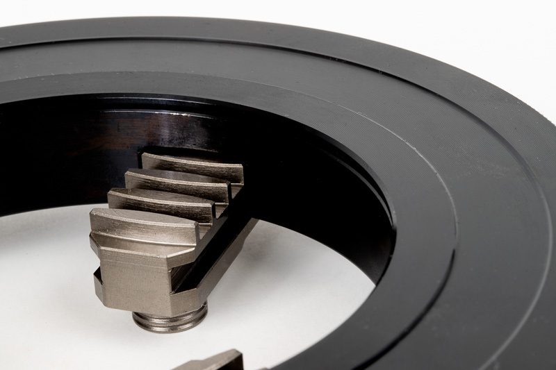

Haas Tooling oferuje dwa rodzaje pierścieni do wytaczania o wysokiej wydajności, które są przeznaczone do miękkich szczęk tokarki i zapewniają maksymalną precyzję i dokładność. Pierścienie do wytaczania do tokarek Haas Tooling są zaciskane z przodu miękkich szczęk i mogą zaciskać się wewnętrznie lub zewnętrznie.
*Pierścienie do wytaczania HaasTooling przeznaczone są do uchwytów hydraulicznych dostarczanych jako wyposażenie standardowe maszyn Haas serii ST i DS i nie nadają się do uchwytów do przewijania.
Pierścień do wytaczania do tokarki z kołkiem przewijania (HTL)
  • Zapewnia większą dokładność i wyższy poziom precyzji w przypadku warsztatów, które muszą ustawiać pozycję szczęk
  • Zapobiega podnoszeniu szczęki poprzez zapewnienie równomiernego nacisku na każdą szczękę

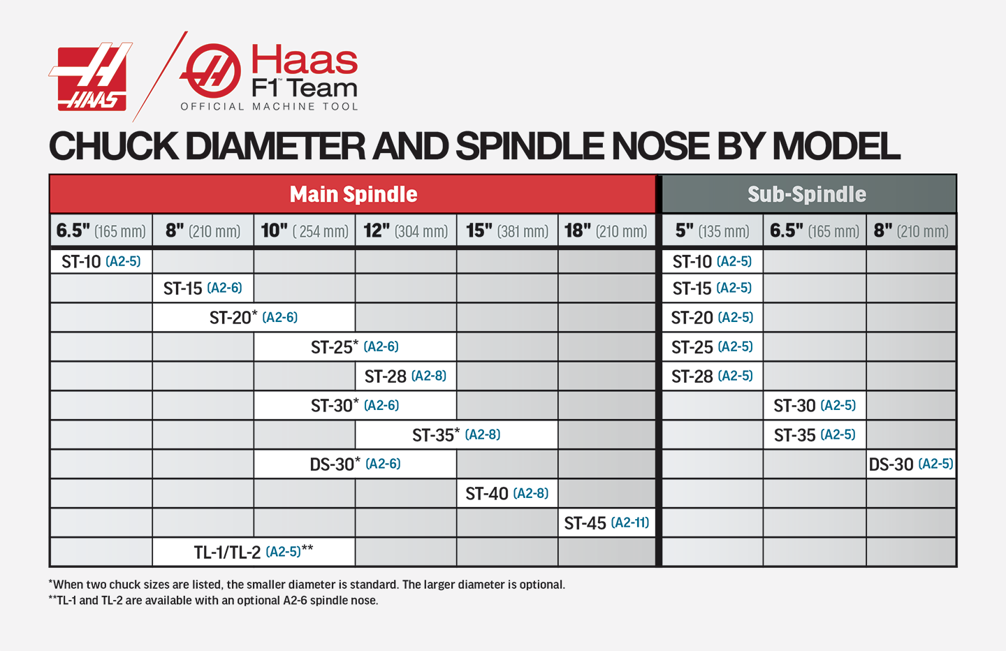

  • HTL-100 pasuje do uchwytów 6" (165 mm), ale również pasuje do uchwytów 5" (135 mm) i 8"MPH (210 mm)
  • HTL-125 pasuje do uchwytów 8" (210 mm), ale również pasuje do uchwytów 6" (165 mm) i 10" (254 mm)
  • HTL-160 pasuje do uchwytów 10" (254 mm), ale również pasuje do uchwytów 8" (210 mm) i 12" (305 mm)
  • Kołki można odwracać, aby uzyskać większą średnicę zacisku szczęki
Obejrzyj wszystkie pierścienie do wytaczania do tokarki z kołkiem przewijania

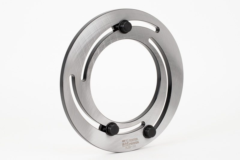

Pierścień do wytaczania (HJB) do tokarki z kołkiem posuwu
  • Zapewnia koncentryczne i precyzyjne wytaczanie z wykorzystaniem miękkich szczęk
  • Pasuje do uchwytów szczęk tokarki 5" (135 mm) – 15" (381 mm)
  • Kołki posuwu umożliwiają łatwą regulację pozycji zacisku szczęki
  • Zapobiegają podnoszeniu szczęki poprzez zapewnienie równomiernego nacisku na każdą szczękę
  • Każdy pierścień jest specyficzny dla danego rozmiaru uchwytu tokarki
  • Niski koszt w porównaniu do pierścienia do wytaczania z kołkiem do przewijania
Obejrzyj wszystkie pierścienie do wytaczania do tokarki z kołkiem posuwu

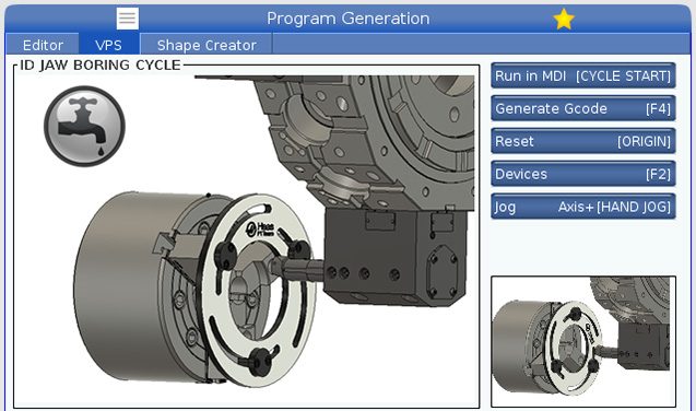

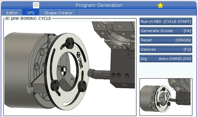

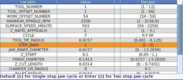

Łatwe wytaczanie szczęk uchwytu do tokarki za pomocą wbudowanych szablonów VPS Haas

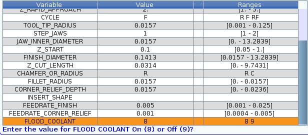

Szybkie i łatwe wytaczanie zestawów miękkich szczęk do tokarek! System sterowania Haas oferuje szablony VPS przyspieszające i ułatwiające korzystanie z pierścieni do wytaczania.
* Jeśli sterownik maszyny nie ma wgranych fabrycznie odpowiednich szablonów, można je pobrać poniżej. Zainstaluj szablony w katalogu „My VPS” i otwórz je korzystając z folderu „VPS CUSTOM”. (Szablony VPS są kompatybilne z tokarkami NGC z oprogramowaniem w wersji 100,17.000.1200 lub nowszej. Opcja fazowania może nie być dostępna. Pełna funkcjonalność szablonu VPS wraz z opcją fazowania można uzyskać korzystając z tokarki NGC z oprogramowaniem w wersji 100,21.000.1200 lub nowszej.)
  • SZABLON VPS DO WYTACZANIA ŚREDNICY WEWNĘTRZNEJ SZCZĘKI
  • SZABLON VPS DO WYTACZANIA ŚREDNICY ZEWNĘTRZNEJ SZCZĘKI
  • INSTRUKCJA INSTALACJI SZABLONU
Film przedstawiający wizualny system programowania VPS pierścieni do wytaczania do tokarek
Miękkie szczęki tokarki, pierścienie do wytaczania i , wizualne systemy programowania
Specjalista ds. produktów, Bhop Singh, omawia różne miękkie szczęki do tokarek i pierścienie do wytaczania dostępne na HaasTooling.com, i pokazuje, jak szybko stworzyć program do szczęk do wytaczania, za pomocą wizualnego systemu programowania w sterowaniu Haas.
