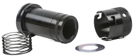

Wytłaczane tuleje wrzecion firmy Haas to niedroga, prosta w instalacji opcja, która zapewnia dodatkową stabilność prętów do obróbki w trakcie operacji toczenia, gwarantuje lepsze rezultaty i umożliwia pracę z większą prędkością wrzeciona. Mniejsze drgania przekładają się na lepszą jakość i dokładność wykończenia części. W połączeniu z zestawem adaptera tulei prowadzącej wymiany tulei prowadzącej dokonuje się w mgnieniu oka – nawet 10 razy szybciej niż w innych wersjach – więc maszyna jest gotowa do pracy niemal od razu.
  • Wytrzymały, wytłaczany polietylen o wysokiej gęstości gwarantuje długą żywotność
  • Opatentowana konstrukcja żeberkowa zapewnia koncentryczne dopasowanie w celu minimalizacji drgań
  • Wyraźnie oznaczone do szybkiej identyfikacji
  • Niedrogie rozwiązanie
