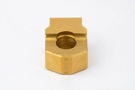

PROFIL SZEŚCIOKĄTNY
Uchwyty:
  1. Stal narzędziowa ulepszana cieplnie o twardości 58-60 HRC
  2. Zwiększona odporność na ściskanie, zapewniająca większą trwałość
  3. System chłodzenia przez narzędzie zapewnia chłodzenie, smarowanie i usuwa wióry
Przeglądaj uchwyty z profilem sześciokątnym
Wkładki:
  1. Stop spiekany o twardości 70-71 HRC
  2. Wysoka twardość zapewnia wytrzymałość pod dużym naciskiem
  3. Powłoka TiN zapewnia ochronę przed zużyciem i zapobiega zacieraniu
  4. Jednej wkładki można używać do wykonywania różnych elementów sześciokątnych
PRZEGLĄDAJ WKŁADKI Z PROFILEM SZEŚCIOKĄTNYM
Wymagane jest wstępne nawiercenie większego otworu
Średnica otworu wstępnego = grubość profilu x 1,020
np.: 10 mm x 1,020 = 10,20 mm
