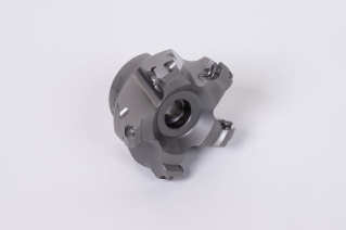

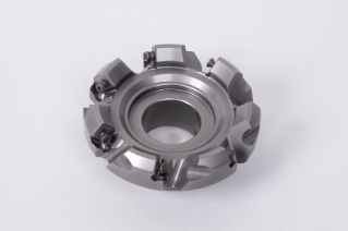

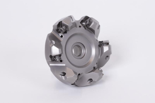

HOP – Haas Octagon Dodatnia
Typ ścieżki narzędzia: Frezowanie czołowe
Krawędź tnąca 45° | maks. głębokość cięcia 0,138" (3,50 mm)
• Dodatni osiowy i promieniowy kąt natarcia
• Rozmiary calowe 2,0", 2,5", 3,0" i 4,0"
• Rozmiary metryczne: 50 mm, 63 mm, 80 mm, 100 mm
DOSTĘPNE GATUNKI MATERIAŁU
HP30
HMP20
HMP35
HN25
HK25
DO OBRÓBKI NASTĘPUJĄCYCVH MATERIAŁÓW
P
M
K
N
*Dla narzędzi o mniejszej średnicy może być ograniczona maksymalna prędkość obrotowa.

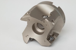

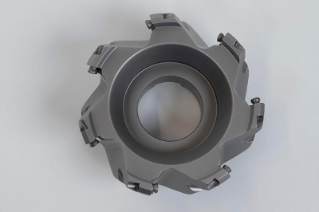

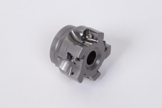

HSNP – Haas Square Ujemna Dodatnia
Krawędź tnąca 45° | maks. głębokość cięcia 0,275" (6,99 mm)
• Ujemny osiowy i dodatni promieniowy kąt natarcia
• Rozmiary calowe 2,0", 2,5", 3,0", i 4,0"
HP30
HMP20
HMP35
HK25
P
M
K

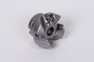

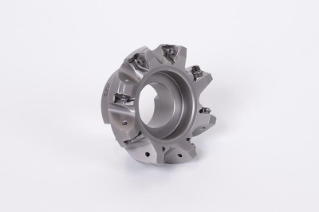

HRNP – Haas Rectangle Ujemna Dodatnia
Typ ścieżki narzędzia: Frezowanie czołowe, frezowanie krawędziowe
Krawędź tnąca 90° | maks. głębokość cięcia 0,571" (14,50 mm)
HP30
HMP20
HMP35
HN25
HK25
P
M
K
N

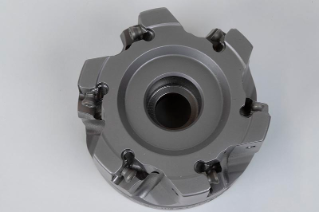

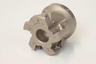

HPP – Haas Dodatnia Dodatnia
Krawędź tnąca 90° | maks. głębokość cięcia 0,591" (15,00 mm)
HP30
HMP20
HMP35
HK25
P
M
K

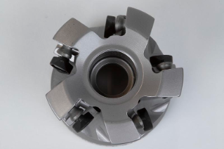

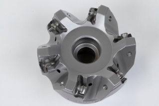

HSHF – Haas Square High Feed
Typ ścieżki narzędzia: Frezowanie czołowe, dłutowanie, zagłębianie po rampie, frezowanie spiralne, osiowe frezowanie wgłębne
Krawędź tnąca 15° | maks. głębokość cięcia 0,071" (1,80 mm)
•  Dodatni osiowy i ujemny promieniowy kąt natarcia
• Rozmiary calowe 2,0" i 3,0"
• Rozmiary metryczne: 50 mm i 80 mm
HP30
HMP20
HMP35
P
M

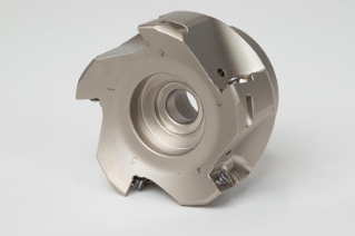

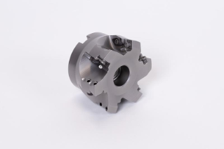

HS6NP – Haas Sq Shoulder 6 Ujemna Dodatnia
Typ ścieżki narzędzia: Frezowanie czołowe, frezowanie kątowe, dłutowanie
Krawędź tnąca 90° | maks. głębokość cięcia 0,303" (7,70 mm)
• Rozmiary metryczne: 63 mm, 80 mm, 100 mm
HP30
HMP20
HMP35
HN25
HK25
P
M
K
N
