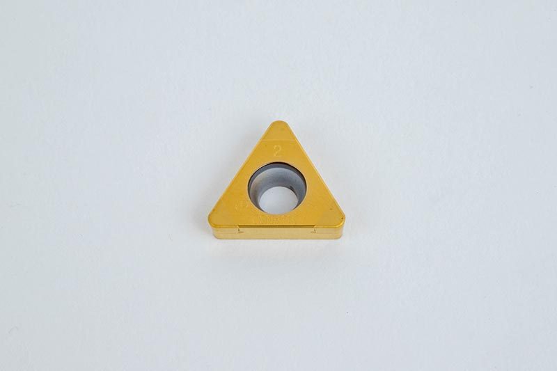

CBN (​Polikrystaliczny regularny azotek boru) to materiał do narzędzi tnących otrzymywany poprzez spiekanie regularnego azotku boru i specjalnego spoiwa ceramicznego pod bardzo wysokim ciśnieniem i w bardzo wysokiej temperaturze. Uzyskiwana substancja jest niemal tak twarda jak diament i zachowuje stabilność w wysokich temperaturach. Ta wyjątkowa twardość i odporność termiczna sprawia, że CBN to idealny materiał do narzędzi wykorzystywanych w szybkiej, precyzyjnej obróbce stali utwardzanej oraz żeliwa. Obróbka za pomocą narzędzi wykonanych z CBN zapewnia doskonałą jakość wykończenia powierzchni i może zastępować konwencjonalny proces szlifowania.
  • Wyjątkowa twardość i odporność na zużycie zapewnia większą wydajność przy obróbce żeliwa i stopów poddanych obróbce cieplnej.
  • Tańsza alternatywa dla diamentowych narzędzi tnących
  • Stabilność wymiarów pozwala ograniczyć odpady podczas intensywnej produkcji
  • Doskonała jakość wykończenia powierzchni przy obróbce twardych materiałów
  • Krawędź tnąca pozostaje nienaruszona w wysokich temperaturach i przy dużych siłach skrawania
  • Wyjątkowa trwałość narzędzia w porównaniu do niepowlekanych wkładek

Wkładki typu C – Romb 80°
Do obróbki zewnętrznej i planowania. Duży kąt końcówki zapewnia sztywność i dobrze nadaje się do obróbki zgrubnej. To najczęściej używana wkładka.
Wkładki typu D – Romb 55°
Mniejszy kąt wierzchołka tej wkładki jest bardziej wszechstronny do obróbki wykończeniowej i obróbki detali, ale krawędź tnąca jest mniej wytrzymała niż w przypadku innych geometrii.
Wkładki typu V – Romb 35°
Wkładki typu T – Trójkąt 60°
Do obróbki powierzchni wewnętrznych. Kąt 60° zapewnia średnią wytrzymałość krawędzi tnącej i umożliwia zarówno obróbkę zgrubną jak i wykańczanie powierzchni wewnętrznych.
Wkładki typu W – Trygon 80°
Ta wkładka ma po 3 krawędzie tnące na każdej stronie. Kąt 80° zapewnia dużą wytrzymałość krawędzi tnącej przy obróbce zgrubnej, ale jej niewielka długość ogranicza głębokość cięcia.
DUŻY KĄT KOŃCÓWKI
• Większa wytrzymałość krawędzi tnącej
• Większe siły skrawania
• Większe wibracje
• Szybsze posuwy
MAŁY KĄT KOŃCÓWKI
• Lepszy dostęp do detali powierzchni
• Mniejsze siły skrawania
• Słabsza krawędź tnąca
• Niższe wibracje
