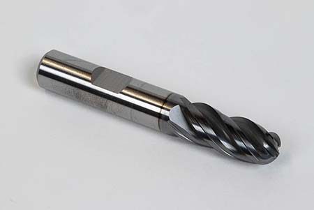

Kulowe frezy końcowe, określane również jako frezy walcowo-czołowo kuliste, mają kulistą końcówkę narzędzia tnącego. Promień końcówki jest równy połowie średnicy narzędzia, a krawędzie wykonują cięcie środkowe. Profil cięcia nie ma ostrych narożników ani prostych krawędzi.
Kulowe frezy końcowe wykorzystuje się do różnych zastosowań w obróbce frezarskiej, m.in. konturowania, profilowania, dłutowania i obróbki gniazd. Ich kształt sprawia, że nadają się idealnie do obróbki 3D konturów części, frezowania narożników o dużym promieniu, a także rowkowania z pełnym promieniem. Kulowe frezy końcowe są powszechnie wykorzystywane do obróbki końcowej i półwykańczającej w produkcji odlewów, narzędzi i matryc, a także w innych zastosowaniach, w których części mają skomplikowane kontury i profile.
Seria frezów trzpieniowych Haas
____________________________
High-Temperature Performance Milling (HTPM)
Seria frezów HTPM charakteryzuje się nierównomiernym rozmieszczeniem rowków (zmienny skok) i różnymi kątami nachylenia spirali (35° i 37°), co ogranicza karbowanie i drgania harmoniczne, zapewniając większą stabilność i lepsze wykończenie. W ten sposób optymalizuje się również tworzenie i wyrzut wiórów. Te 4-rowkowe frezy końcowe są wyposażone w kulistą końcówkę.
Powłoka z azotku glinowo-chromowego (AlCrN) ogranicza zużycie i zwiększa odporność na wysokie temperatury. Te frezy końcowe nadają się doskonale do obróbki zgrubnej i wykańczania, ale można również za ich pomocą wykonywać głębokie cięcia w stali, stali nierdzewnej, tytanie i stopie Inconel o twardości do 40 HRc, a także w żeliwie.
Szybkie frezowanie aluminium 1 (HSAM1)
Frezy tnące serii HSAM1 to 2-rowkowe, wysokowydajne frezy końcowe o cięciu środkowym przeznaczone do aluminium. Charakteryzują się nierównomiernym rozmieszczeniem rowków (zmienny skok), co ogranicza karbowanie, drgania harmoniczne i wibracje. Zgarniająca konstrukcja ścianki zapewnia lepsze wykończenie dna. Te frezy końcowe zapewniają wyjątkową wydajność usuwania metalu i umożliwiają zgrubną i wykańczającą obróbkę wgłębną, a także szczelinowanie i profilowanie aluminium. Zastrzeżona geometria krawędzi zapewnia większą sztywność i lepsze usuwanie wiórów, a także prostopadłość ściany i dna, nawet przy obróbce elementów cienkościennych.
