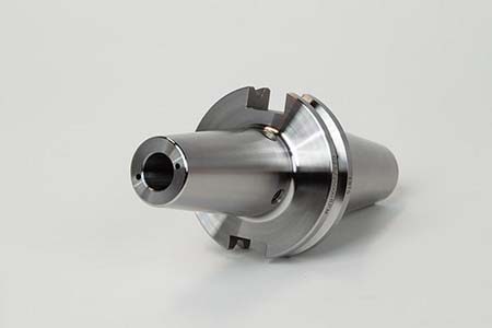

Oprawki narzędziowe z pasowaniem skurczowym wykorzystują rozszerzalność cieplną metalu, zapewniając niezwykłą dokładność i bardzo dużą siłę chwytu. Otwór oprawki narzędziowej z pasowaniem skurczowym ma nieco mniejszą średnicę niż średnica narzędzia tnącego. Po podgrzaniu oprawki narzędziowej otwór rozszerza się, umożliwiając montaż narzędzia tnącego. Gdy oprawka narzędziowa stygnie otwór kurczy się, zapewniając pewny zacisk narzędzia tnącego.
Do odpowiedniego podgrzewania i szybkiego chłodzenia oprawek narzędziowych wykorzystuje się specjalne urządzenie. W ten sposób skraca się czas przezbrojenia narzędzi i zapobiega przegrzewaniu się oprawek narzędziowych.
  Korzyści:
  • Bardzo niskie bicie (< 0,0001" TIR)
  • Wysoka dokładność
  • Bardzo duża siła chwytu
  • Niewielkie wymiary końcówki, ułatwiające dostęp
  • Szybkie zmiany narzędzi
  • Niskie potrzeby w zakresie konserwacji
    Zastosowania:
  • Wysokowydajna produkcja
  • Obróbka o wysokiej dokładności
  • Duże prędkości wrzeciona i wartości posuwu
  • Do zastosowań o wydłużonym zasięgu
Specyfikacje oprawki narzędziowej i śruby dwustronnej
Konserwacja uchwytów narzędziowych
Zalecane tylko do narzędzi tnących z węglika
