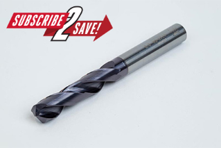

Forets en carbure, revêtement TiAlN (GP - à usage général) :
Pour la fonte et les aciers | Utilisation possible sur de l’acier inoxydable et de l’acier trempé
P  ●
M  ○
K  ●
Forets en carbure haute performance (à usage général, arrosage à travers la broche) :
P  ●
M  ○
K  ●
H  ○
Disponible en :
3XD | 5XD | Arrosage à travers l’outil 5XD | Arrosage à travers l’outil 8XD
Ces forets en carbure solide ont une géométrie conçue pour le perçage général dans l'acier et la fonte. Ces forets sont revêtus de TiAlN (nitrure de titane et d'aluminium) pour une résistance élevée à l'usure et une réduction des frottements, ainsi que pour des avances et des vitesses de coupe plus élevées et une meilleure qualité de trou (rondeur, rectitude et rugosité de surface). Ils ont un angle du point de 140° pour un bon centrage et une faible poussée, des arêtes de coupe en forme de vague pour une faible poussée, un couple stable, ainsi qu’une longue durée de vie. L'amincissement du point de rayon améliore les capacités d'autocentrage et de broyage des copeaux. La forme de la cannelure est optimisée pour la résistance et l’évacuation en douceur des copeaux, et une portée négative sur l’arête de coupe assure une durée de vie fiable et stable de l’outil.

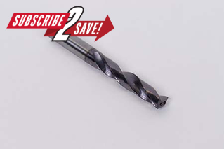

Forets en carbure, revêtement TiAlN (inox/SS - acier inoxydable, TSC) :
Pour l'acier, l'acier inoxydable et l'aluminium | Utilisation possible à haute température. Alliages
P  ●
M  ●
N  ●
S  ○
Diponible en :
5XD arrosage à travers l’outil | 8XD arrosage à travers l’outil
Ces forets au carbure monobloc ont une géométrie de cannelure et une poche à copeaux spéciales qui assurent un bon enroulement des copeaux, avec une arête de coupe rigide et résistante qui les rend optimaux pour l’acier inoxydable et l’acier prétrempé, ainsi que les alliages d’aluminium. Ces forets sont revêtus de TiAlN (nitrure de titane et d'aluminium) pour une résistance élevée à l'usure et une réduction des frottements, ainsi que pour des avances et des vitesses de coupe plus élevées et une meilleure qualité de trou (rondeur, rectitude et rugosité de surface). L’angle du point de 140° assure un bon centrage et réduit la poussée, tandis que l’angle de coupe axial positif et l’arête de coupe avec amincissement du rayon améliorent le centrage et le brise-copeaux.
