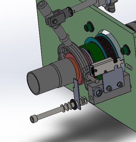

Haas ha lanzado un nuevo kit de servicio 93-2945 para abordar los problemas de sujeción con el CL-1.
Si tiene problemas con el estilo pinza más cerca, por favor pida e instale este kit
El kit incluirá lo siguiente:
  • 1 ea Muelle de soporte
  • 6 arandelas espaciadoras
  • Nuevos pasadores para el brazo de la abrazadera
  • arandelas para el montaje
Instale el kit de la siguiente manera:
Reemplazar pasadores
  1. Presione e instale nuevos pasadores en el brazo de la abrazadera
  2. El 2" espiga larga debe colocarse en el lado del brazo de la abrazadera que engancha el interruptor de la abrazadera
  3. Al presionar los tacos en su lugar, utilice 2 de las arandelas de óxido negro de 3/8' como un calibre de altura para que la espiga se extienda 1/4" hacia el eje del husillo
Instalar y shim spring
  1. Retire el perno de montaje del interruptor e instale las cuñas, el muelle y la arandela de óxido negro como se muestra en la imagen adjunta
  2. Coloque 3 tamaños entre el muelle y el bloque de interruptores
  3. Apriete el perno de montaje principal a 45 ft lbs
  4. Sujete la pinza y compruebe que los pasadores no están en contacto con la pinza de bloqueo de la barra de tiro o de tracción
  5. Ajuste la cantidad de cametillas entre el muelle y el bloque del interruptor hasta que los tacos no entren en contacto con la pinza de bloqueo
Consulte este vídeo para obtener más información
