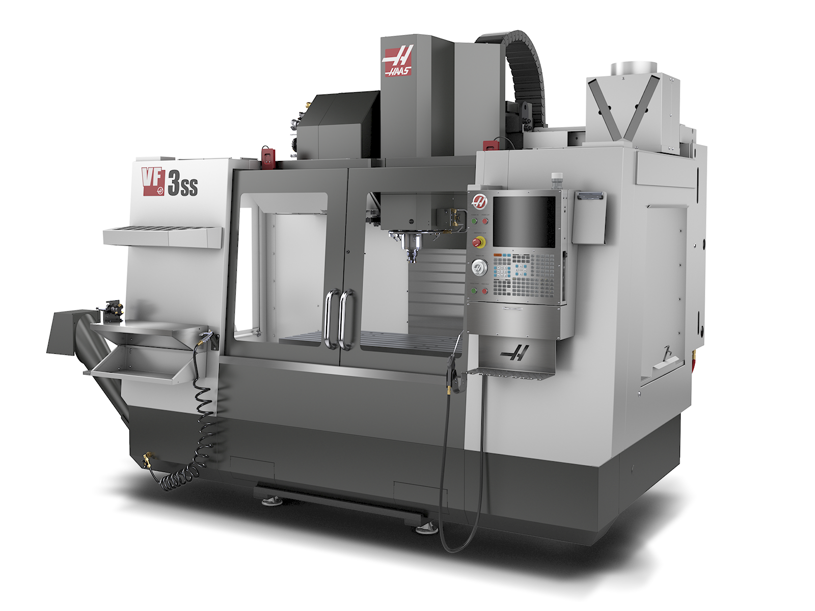

Super-Speed CNC vertikalna glodalica s hodom od 1016 x 508 x 635 mm
Haas Super-Speed vertikalni obradni centri pružaju velike brzine glavnog vretena, brze hodove i brzo izmjenjivanje alata neophodno za proizvodnju velikog volumena i skraćeno vrijeme ciklusa. Svaki SS stroj ima značajku od 12.000-rpm, linijski direktni pogon glavnog vretena, ultra brzi bočno pričvršćen izmjenjivač alata i brzim pomacima na svim osima. VF-3SS nudi viši hod osi u X i Z-osi nego VF-2SS i VF-2SSYT.
  • Glavno vreteno velike brzine
  • Brzi hodovi
  • Super brzi bočno pričvršćen izmjenjivač alata
  • Veći X- i  Z-hod osi
See Available Stock
Trenutačno vrijeme isporuke
Filtri
  • 40 Konus
  • 3 Os
  • 12k o/min
  • 30+1 Kapacitet alata
Usporedi strojeve
ISTRAŽITE SAV INVENTAR
Kontaktirajte zastupnika
SERIJA VF
PREUZMITE BROŠURU
HAASOV ČASOPIS
    Usporedi strojeve
    SASTAVLJANJE I CIJENA
    • Izgradi i cijena
    • Specifikacije
    • Automatizacija
    • Informacije o stroju
    • Grafikon usklađenosti rotacijskih strojeva
    Hodovi S.A.E METRIC
    Os X 40.00 in 1016 mm
    Os Y 20.00 in 508 mm
    Z os 25.00 in 635 mm
    Nos vretena do stola (~ maks.) 29.2 in 742 mm
    Nos vretena do stola (~ min.) 4.2 in 107 mm
    Spindle S.A.E METRIC
    Maks. ocjena 30.0 hp 22.4 kW
    Maks. brzina 12000 rpm 12000 rpm
    Maks. obratni moment 90.0 ft-lbf @ 2000 rpm 122.0 Nm @ 2000 rpm
    Pogonski sustav Inline Direct-Drive Inline Direct-Drive
    Konus CT40 | BT40 | HSK-A63 CT40 | BT40 | HSK-A63
    Podmazivanje ležaja Air / Oil Injection Air / Oil Injection
    Hlađenje Liquid Cooled Liquid Cooled
    Tablica S.A.E METRIC
    Dužina 48.0 in 1219 mm
    Širina 18.0 in 457 mm
    Širina T-utora 0.626 in to 0.630 in 15.90 mm to 16.00 mm
    Udaljenost središta T-utora 3.15 in 80 mm
    Broj standardnih T-utora 5 5
    Maksimalna težina na stolu (jednako raspoređena) 1750 lb 794 kg
    Feedrates S.A.E METRIC
    Maksimalno rezanje 833 ipm 21.2 m/min
    Brzi pomaci na X 1400 ipm 35.6 m/min
    Brzi pomaci na Y 1400 ipm 35.6 m/min
    Brzi pomaci na Z 1400 ipm 35.6 m/min
    Axis Motors S.A.E METRIC
    Maksimalni potisak X 3085 lbf 13723 N
    Maksimalni potisak Y 3085 lbf 13723 N
    Maksimalni potisak Z 3923 lbf 17450 N
    Tool Changer S.A.E METRIC
    Tip SMTC SMTC
    Kapacitet 30+1 30+1
    Maksimalna dužina alata (od crte koja presijeca os vretena, od koje se mjeri vrh alata) 13.00 in 330 mm
    Maksimalna težina alata 12.0 lb 5.4 kg
    Tool to tool (vrijeme zamjene alata) (prosjek) 1.80 s 1.80 s
    Strugotina-na-strugotinu (vrijeme između zadnjeg reza jednog alata i prvog reza drugog alata) (prosjek) 2.40 s 2.40 s
    Općenito S.A.E METRIC
    Kapacitet rashladnog sredstva 55 gal 208 L
    Air Requirements S.A.E METRIC
    Izravno spojeno crijevo za zrak 3/8 in 3/8 in
    Spojnica (zrak) 3/8 in 3/8 in
    Minimalni tlak zraka 80 psi 5.5 bar
    Brzina vretena 12000 rpm 12000 rpm
    Snaga vretena 30.0 hp 22.4 kW
    Ulazni napon izmjenične struje (3 faza) - niski 220 VAC 220 VAC
    Struja pod punim opterećenjem (3 faze) - niska 70 A 70 A
    Domaća paleta 152.0 in x 99.0 in x 106.0 in 387 cm x 251 cm x 269 cm
    Izvozna paleta 131.0 in x 91.5 in x 101.0 in 333 cm x 233 cm x 257 cm
    Težina 11720 lb 5316.0 kg
    Domaća paleta s transporterom 152 in x 99 in x 106 in 387 cm x 251 cm x 269 cm
    Izvozna paleta s transporterom 163 in x 92 in x 101 in 414 cm x 233 cm x 257 cm
    Težina s transporterom 13800 lb 6260 kg
    Domaća paleta s 50+1 SMTC 152 in x 99 in x 122 in 387 cm x 251 cm x 310 cm
    Izvozna paleta s 50+1 SMTC 131 in x 92 in x 101 in 333 cm x 233 cm x 257 cm
    Težina s 50+1 SMTC 12180 lb 5525 kg
    Domaća paleta s transporterom i 50+1 SMTC 152 in x 99 in x 122 in 387 cm x 251 cm x 310 cm
    Izvozna paleta s transporterom i 50+1 SMTC 163 in x 92 in x 101 in 414 cm x 233 cm x 257 cm
    Domestic Pallet w/70+1 SMTC 152.0 in x 99.0 in x 134.5 in 386 cm x 252 cm x 342 cm
    Export Crate w/70+1 SMTC 152.0 in x 101.5 in x 141.5 in 386 cm x 258 cm x 359 cm
    Weight w/70+1 SMTC 13,840 lb 6,278.0 kg
    Težina s transporterom i 50+1 SMTC 12680 lb 5752 kg
    NAPOMENA: Sve navedene specifikacije odnose se na standardnu konfiguraciju stroja. Opcijska oprema može promijeniti specifikacije stroja.
    *Haas strojevi dizajnirani su za rad na napajanju od 220 VAC (200-240 VAC). Dodatni interni visokonaponski transformator (380 - 480 VAC) dostupan je za sve modele, osim za Desktop strojeve, CL-1 i CM-1 i usmjernike ploča za SR seriju. Ovaj opcijski visokonaponski interni transformator nije moguće ugraditi na terenu; mora se naručiti sa strojem.
    Haas strojevi namijenjeni Europi i Ujedinjenom Kraljevstvu konfigurirani su s internim visokonaponskim neizolacijskim transformatorom za rad na 400 V AC, osim Desktop strojeva, uroutersa serije CL-1, CM-1 i SR.
    **Opcijski izmjenjivači alata mogu imati drugačiju maksimalnu veličinu alata od standardnog izmjenjivača alata. Iznimno veliki alati mogu zahtijevati da između alata budu prazna dva susjedna utora. Kliknite ovdje za specifikacije držača alata.
    PAŽNJA! Dodatna opcijska glavna vretena velike učinkovitosti zahtijevaju više snage od standardnog glavnog vretena. Međutim, ako se konjska snaga glavnog vretena (kW) ne promijeni, potrebna snaga ostaje ista. Provjerite potrebne specifikacije napajanja prije instalacije napajanja za stroj.
    † Potrošnja zraka na strojevima serije DC konus 40 može biti veća kada je aktiviran ispuhivanje zrakom kroz alat (TAB).
