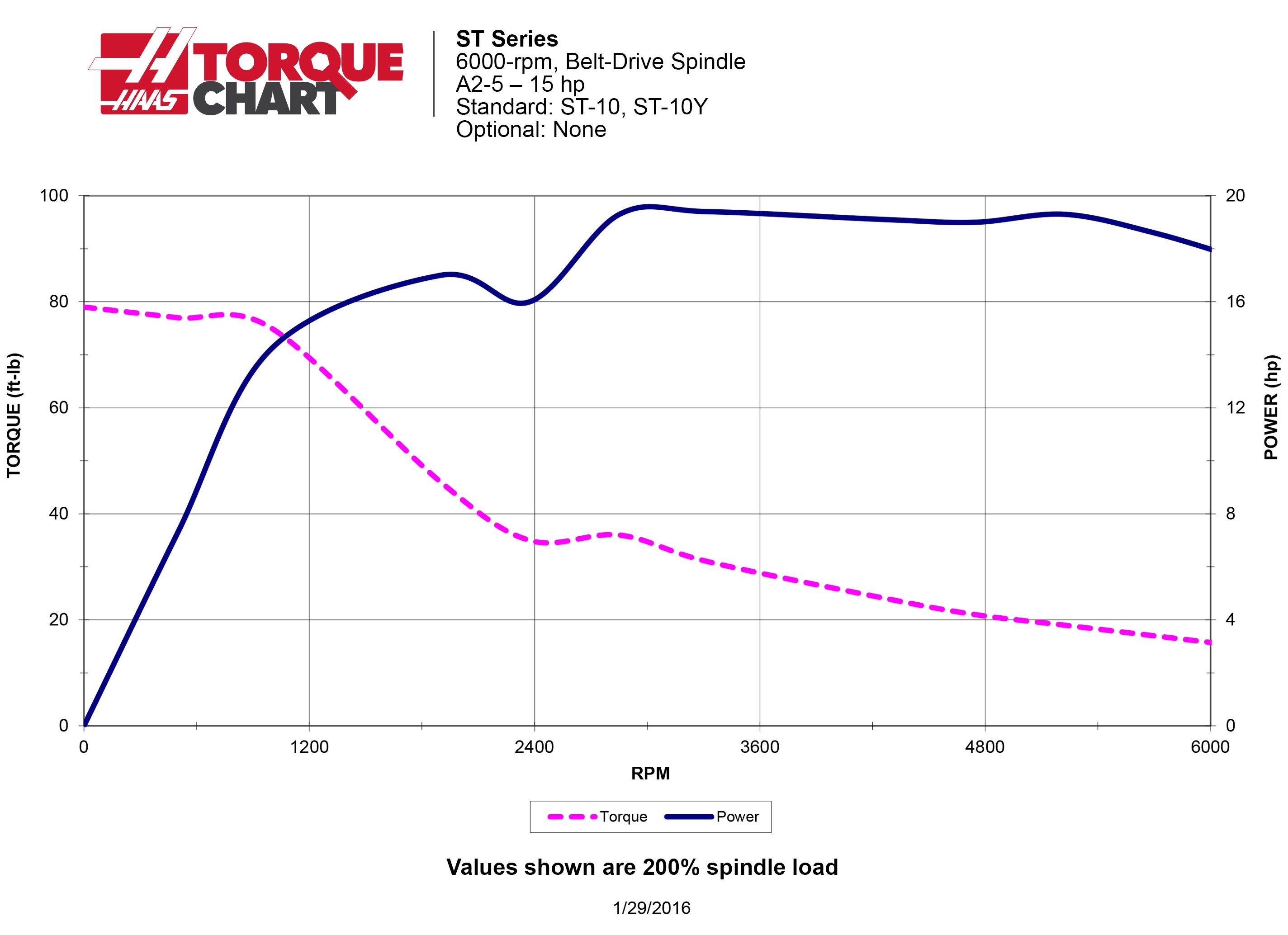

Glavno vreteno od 6000 rpm
    SAMO CNY
Standardno glavno vreteno za ST-10/Y
  • 6000 brzina
  • A2-5 nos
  • 15 hp snaga
  • Remen pogon
  • Preglednik
  • Grafikon obratnog momenta
PREGLED
SERVISNI DOKUMENTI
DOSTUPNO NA OVIM STROJEVIMA
Ovo vreteno od 6000 rpm ima kapacitet šipke od 44 mm i pruža značajnu brzinu i snagu za širok raspon primjena.
  • Naše najpopularnije glavno vreteno za modele s iznimno malim okvirom
  • Izniman kapacitet šipki za proizvodni rad
  • Značajna snaga za zahtjevne primjene
Servisni dokumenti
DOSTUPNO NA SLJEDEĆIM STROJEVIMA
Napomena:
  • Sljedeći grafikoni su samo za reference.
  • Ovi brojevi napajanja temelje se na 240V usluzi, koja se isporučuje na željenoj amperaži.
  • Stvarni rezultati mogu se razlikovati ovisno o isporučenoj snazi i radnim uvjetima.
  • Haas glavna vretena će pružiti ove brojeve vršne snage (što odgovara 200 % opterećenja glavnog vretena) tijekom 3 minute,
    150 % opterećenja glavnog vretena (75 % od vršnog broja) tijekom 10 minuta, 100 % opterećenja glavnog vretena (50 % od vršnog broja) kontinuirano.
