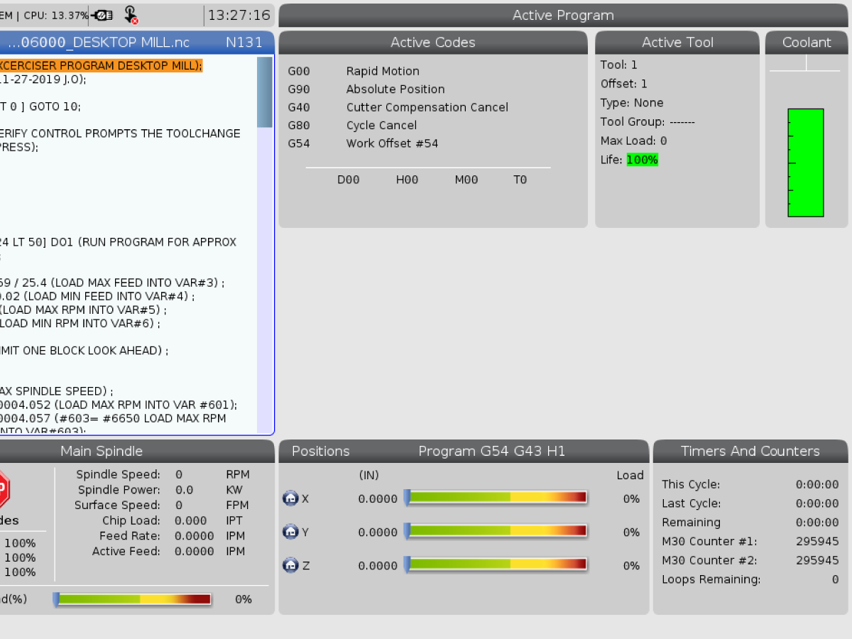

Desktop Mill Power Up / Zero Return
Nakon što se stroj uključi aktivirajte ciklus rada vrata i gumb [EMERGENCY STOP] . Zatim pritisnite [POWER UP].
Niz za povratak u referentnu točku kao što je:
  1. Z-os
  2. Osi X i Y
NAPOMENA: Kada su sve osi u početnom položaju, pored osi će se prikazati ikona ishodišta.
6.2 Desktop glodalica – graviranje
Desktop Mill - Engraving
U ovom videozapisu prikazuje se kako podesiti Desktop glodalicu za graviranje.
6.3 Minimalna brzina glavnog vretena
Desktop Mill Minimum Spindle Speed
Upozorenje: Glavno vreteno Desktop glodalice ne smije raditi sporije od 1500 RPM. Pri malim brzinama, VFD koji upravlja vretenom će isporučiti preveliku struju na motor glavnog vretena. Ova visoka struja će oštetiti glavno vreteno i na kraju uzrokovati njegov kvar.
