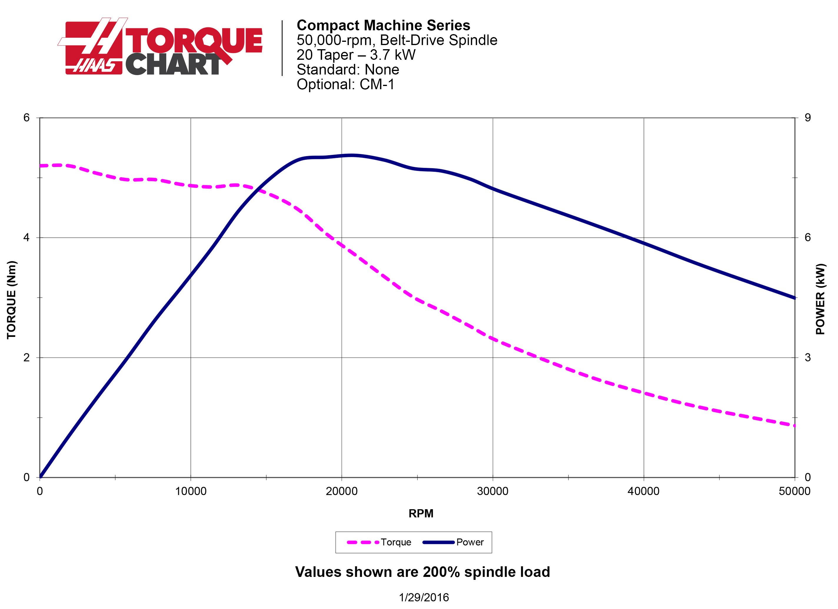

Spindel på 50 000 rpm
    ENDAST CNY
Höghastighetsspindel för Compact Mill-fräsar
  • 50 000 Varvtal
  • 20 Kona
  • 5 hp Effekt
  • Rem Drivning
  • Information om alternativ
  • Momenttabell
ÖVERSIKT
SERVICEDOKUMENTATION
FINNS FÖR DESSA MASKINER
Den här Haas-byggda spindeln på 50 000 varv/min har utformats för användning tillsammans med ett verktyg med liten diameter, exempelvis inom medicin, dentalteknik och smyckestillverkning. Spindel har prisats av de branscherna eftersom den producerar en utmärkt ytbehandling vid användning av skärstål med liten diameter i 3D-tillämpningar.
  • 67 % snabbare spindelhastighet och matningshastighet än spindeln för 30 000 rpm
  • Ökar produktionen genom att öka materialavlägsningstakten till följd av det höga varvtalsområdet
  • Förbättrad ytbehandling genom att hålla en konstant hög ythastighet, särskilt vid 3D-profilering
  • Optimerar verktygslivslängden genom att använda lämpliga ythastigheter, i synnerhet på små verktyg, vilket förebygger tidigt verktygsslitage
Servicedokumentation
TILLGÄNGLIGT PÅ FÖLJANDE MASKINER
OBS!
  • Följande tabeller visas endast för referens.
  • Dessa effektvärden baseras på 240 V nätspänning, och erforderlig strömstyrka.
  • Faktiska värden kan variera beroende på strömstyrka och driftsförhållanden.
  • Haas spindlar har följande toppeffekter som motsvarar 200 % av max spindelbelastning i 3 minuter:
    150 % av spindelbelastningen vid 75 % av toppeffekten i 10 minuter och 100 % av spindelbelastningen vid 50 % av toppeffekten kontinuerligt.
