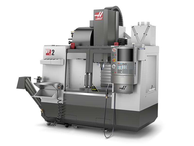

762 x 406 x 508 mm hareket ile CNC Dik Freze
V Modellerimiz yalnızca Çin pazarı için şimdiye kadarki en düşük fiyattan teklif ettiğimiz en çok satan VF modellerimizi özel konfigürasyonlarıdır – böylece Haas kalitesini, performansını ve değerini birinci elde deneyebilirsiniz.
  • Yüksek güçlü, direkt tahrik iş mili
  • 30+1 yana monteli takım değiştirici
  • İhtiyaçlarınıza göre kişiselleştirilebilir
  • En popüler modelimiz
BU MODEL SADECE ÇİN'DE MEVCUTTUR
  • 40 Konik
  • 3 Eksen
  • 8.1k RPM
  • 30+1 Takım Kapasitesi

Hareketler S.A.E METRIC
X Ekseni 30.00 in 762 mm
Y Ekseni 16.00 in 406 mm
Z Ekseni 20.00 in 508 mm
İş Mili Uç Normundan Tablaya (~ maks.) 24.0 in 610 mm
İş Mili Uç Normundan Tablaya (~ min.) 4.0 in 102 mm
Spindle S.A.E METRIC
Maks. Güç 30.0 hp 22.4 kW
Maksimum Hız 8100 rpm 8100 rpm
Maksimum Tork 90.0 ft-lbf @ 2000 rpm 122.0 Nm @ 2000 rpm
Ops. Dişli Kutusuyla Maks. Tork 250 ft-lbf @ 450 rpm 339 Nm @ 450 rpm
Tahrik Sistemi Inline Direct-Drive Inline Direct-Drive
Konik CT40 | BT40 | HSK-A63 CT40 | BT40 | HSK-A63
Rulman Yağlaması Air / Oil Injection Air / Oil Injection
Soğutma Liquid Cooled Liquid Cooled
Tabla S.A.E METRIC
Uzunluk 36.0 in 914 mm
Genişlik 14.0 in 356 mm
T Kanalı Genişliği 0.626 in to 0.630 in 15.90 mm to 16.00 mm
T-Kanalı Merkez Uzaklığı 4.92 in 125 mm
Standart T Kanal Sayısı 3 3
Tabla Üzerinde Maks. Ağırlık (eşit şekilde dağıtıldığında) 3000 lb 1361 kg
Feedrates S.A.E METRIC
Maksimum Kesme 650 ipm 16.5 m/min
X'de Hızlar 1000 ipm 25.4 m/min
Y'de Hızlar 1000 ipm 25.4 m/min
Z'de Hızlar 1000 ipm 25.4 m/min
Axis Motors S.A.E METRIC
Maks. İtme X 2550 lbf 11343 N
Maks. İtme Y 2550 lbf 11343 N
Maks. İtme Z 4200 lbf 18683 N
Tool Changer S.A.E METRIC
Tip SMTC SMTC
Kapasite 30+1 30+1
Maks. Takım Uzunluğu (mastar çizgisinden) 11.00 in 279 mm
Maks. Takım Ağırlığı 12.0 lb 5.4 kg
Takımlar Arası (ort.) 2.80 s 2.80 s
Talaşlar Arası (ort.) 3.60 s 3.60 s
Genel S.A.E METRIC
Soğutma Sıvısı Kapasitesi 55 gal 208 L
Air Requirements S.A.E METRIC
İnline Hava Hortumu 3/8 in 3/8 in
Kaplin (Hava) 3/8 in 3/8 in
Min. Hava Basıncı 80 psi 5.5 bar
Yurt İçi Palet 103.0 in x 102.0 in x 106.0 in 262 cm x 259 cm x 269 cm
İhracat Paleti 98.0 in x 92.0 in x 101.0 in 249 cm x 234 cm x 257 cm
Ağırlık 7800 lb 3550.0 kg
