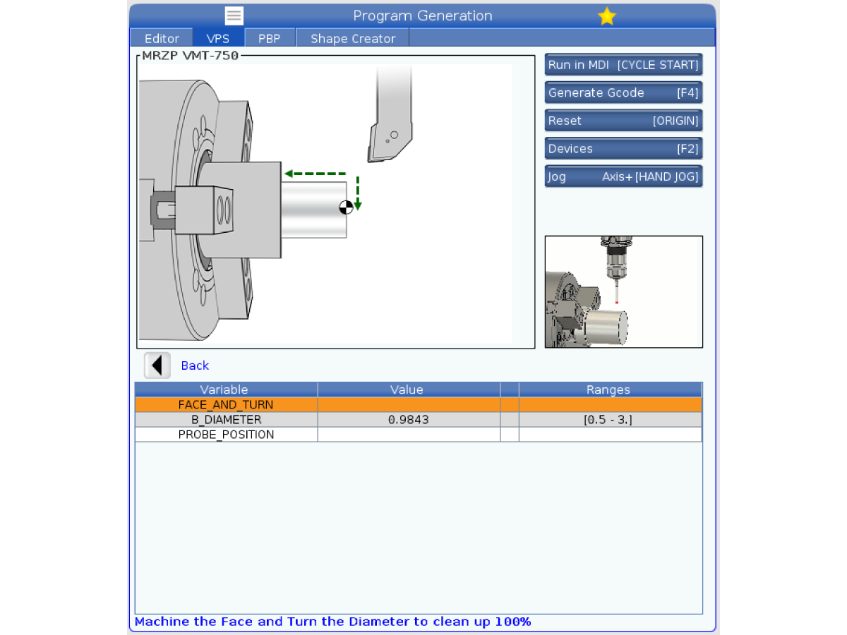

Bu, Makine Döner Tabla Referans Noktası (MRZP) Ofsetlerin nasıl ayarlanacağını bildirir.
Bu yordamlar, hem kalibrasyon derlemeleri kullanan görüntüleri gösterir.
 Önemli: Bu prosedürü yapmadan önce iş mili sondası kalibre edilmelidir. Bu, prob doğruluğunu makine konumuna doğru olduğundan emin olur. Bkz. diy.haascnc.com adresindeki  Yeni Nesil Kontrol - Prob Kalibrasyonu (VPS) prosedürü
MRZP Yapısını oluşturmak için, yüzey işlemek ve bir OD çapı tornalamak üzere gerekli araçlar lazımdır. Yuvarlak stok göstergesi halkaoluşturmak için gereklidir. Önerilen boyutlar Ø2.0” ve 6.0” uzunluğundadır.
[EDIT] düğmesine basın ve VPS sekmesine gidin. Yön düğmelerini kullanarak oraya gittikten sonra prob dizinini vurgulayın  ve [SAĞ OK] düğmesine basın.
Oraya geldikten sonra KALİBRASYONU vurgulayın ve [RIGHT ARROW] düğmesine basın.
MRZP KALİBRASYONUNU  vurgulayın ve [RIGHT ARROW] ögesine basın.
MRZP VMT-750’yi vurgulayın ve [RIGHT ARROW] düğmesine basın.
Yüzü makinede işleyin ve çapı tornalayarak %100’e kadar temizleyin.
 Not: İşlenmiş yapıyı aynaya klamp ile sıkılmış olarak bırakın. Bu, MRZP kurulumu için kullanılacaktır.
Uygun ölçme araçlarını kullanarak MRZP yapısının OD’sini boyutlandırın ve değeri girin. Aracın hassasiyeti en az 0.0001 olmalıdır".

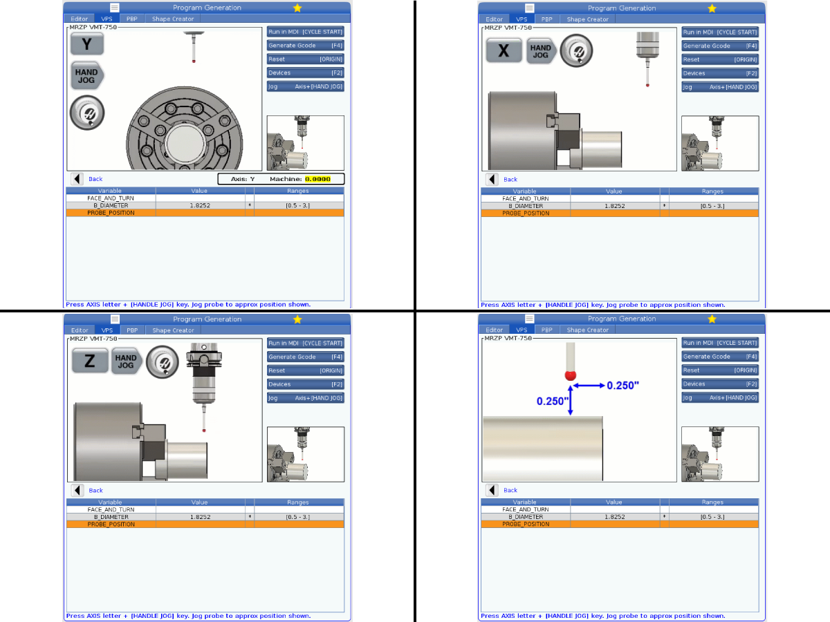

Pencerenin alt kısmındaki prob konumu açıklamasını izleyin.
Y Eksenini İş Mili Eksenine elle kumanda edin.
X Eksenine parçanın 0,250" üzerine elle kumanda edin.
Z Eksenine parçanın kenarından 0,250"’e elle kumanda edin.
[CYCLE START] düğmesine basmadan önce programı MDI'ye doldurmak ve programın üzerinden geçmek için [F4] düğmesine basın.

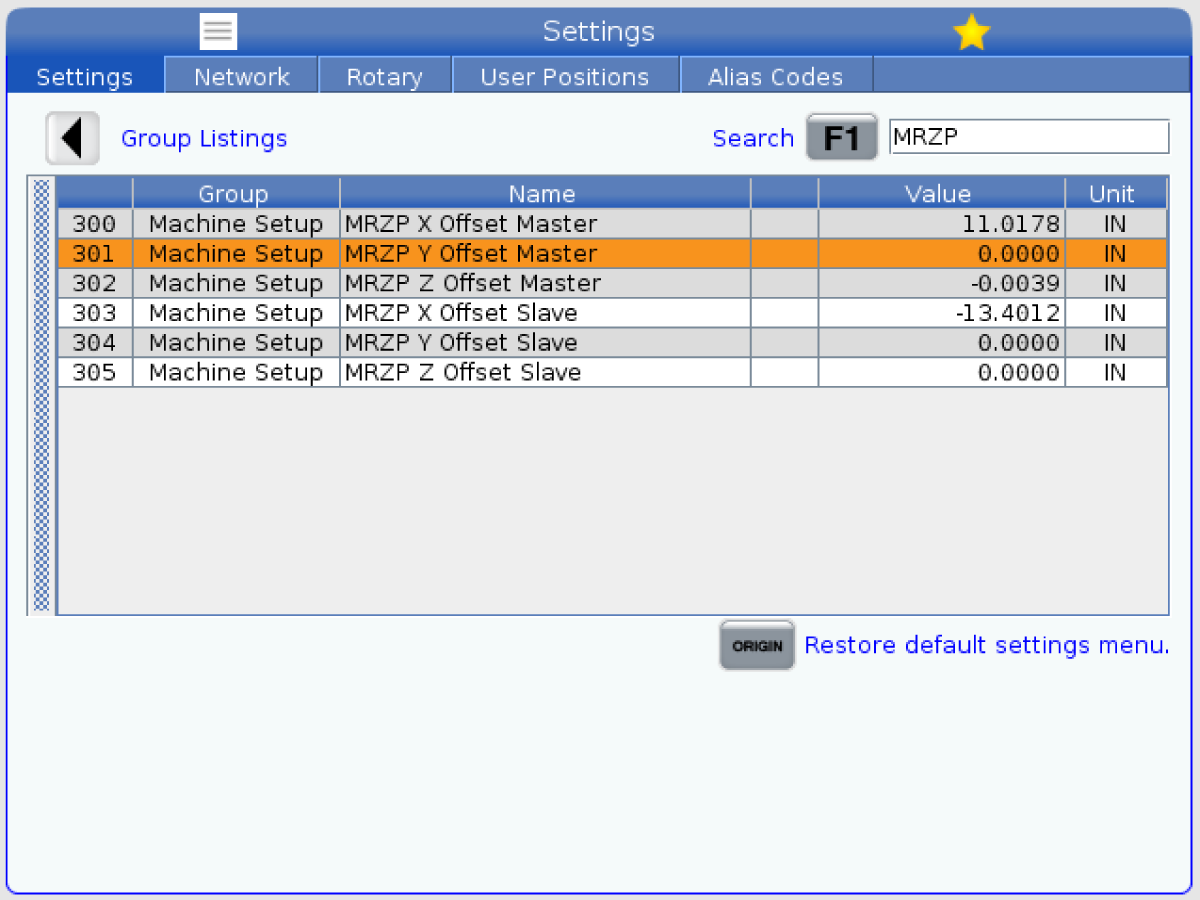

[SETTING] seçeneğine basın ve 300, 302 ve 303 ayarlarının doldurulduğunu doğrulayın.

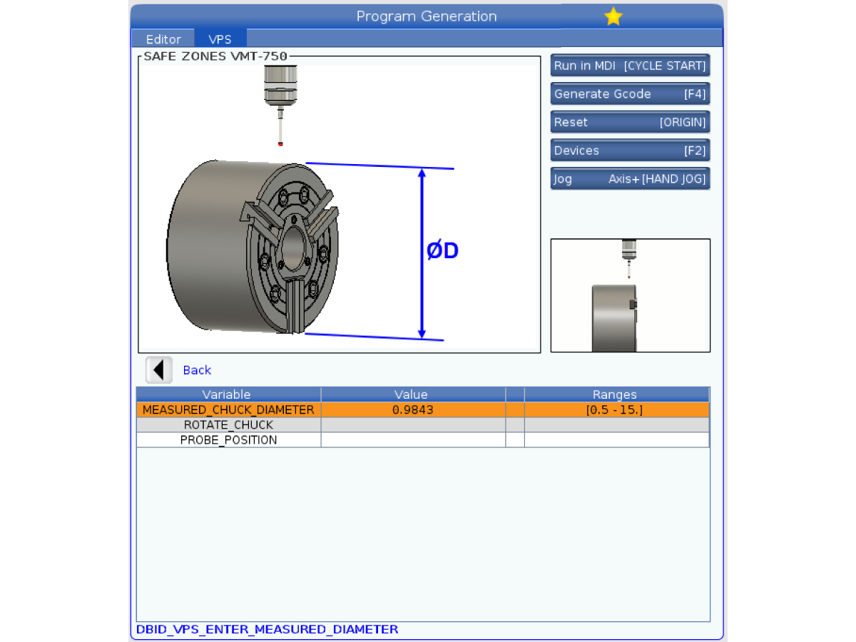

Bu, Güvenli Bölge Ofsetlerinin nasıl ayarlanacağını bildirir.
 [EDIT] düğmesine basın ve VPS sekmesine gidin. Yön düğmelerini kullanarak orada prob dizinini vurgulayın ve [SAĞ OK] öğesine basın.
GÜVENLİ BÖLGELERİ vurgulayın ve [RIGHT ARROW] düğmesine basın.
GÜVENLİ BÖLGELER VMT-750’yi vurgulayın ve [RIGHT ARROW] düğmesine basın.
Uygun ölçme araçlarını kullanarak aynanın OD’sini boyutlandırın ve değeri girin. Aracın hassasiyeti en az 0.0001 olmalıdır".
Prob ucu ana çenelerden uzaklaşacak şekilde aynayı manuel olarak döndürün.
X Eksenine aynanın 6,35 mm üzerine elle kumanda edin.
Z Eksenine aynanın kenarından 6,35 mm’e elle kumanda edin.
6
[SETTING] seçeneğine basın ve 387, 379 ve 380 ayarlarının doldurulduğunu doğrulayın.
