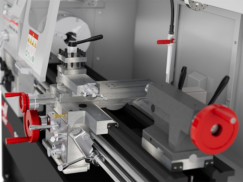

مخرطة Haas اليدوية متغيرة السرعة ذات سعة قصوى 360 × 1000 ملم
مخرطة HML-1-CE من Haas هي مخرطة يدوية متغيرة السرعة ذات نمط تقليدي بمحرك مطابقة لمعايير CE وذات سعة قصوى تبلغ 14 بوصة × 39 بوصة (360 × 1000 ملم) وظرف يدوي مقاس 9 بوصات (229 ملم).
  • مقدمة D1-6 مع مستدق داخلي MT6
  • ظرف مِخْرَطَة بثلاثة فكوك بكبس يدوي 9 بوصات (229 مم)
  • مغزل 2000 لفة في الدقيقة
  • سرعة متغيرة، نطاقان
  • عداد قراءة رقمي (DRO)
  • غُرَاب متحرك يدوي مع ريشة MT4
  • تبديل الادوات رباعي المسارات
  • مخنقة المخرطة
  • نظام سائل التبريد
  • تتضمن مجموعة أدوات وصندوقًا
  • واقٍ للسلامة متوافق مع معيار CE
See Available Stock
وقت التشغيل الحالي
المرشحات
مقارنة الماكينات
تفقّد جميع المخزون
اتصل بالموزع
HML-1-CE
تنزيل الكتيب
مجلة HAAS
    مقارنة الماكينات
    • التهيئة
    • المواصفات
    • معلومات الماكينة
    • ضمان المنتج
    التهيئة القياسية
    المغزل
    مغزل بمعدل دوران 2000 لفة في الدقيقة، مع مستدق D1-6 w/MT6
    سرعة متغيرة مع نطاقي سرعة
    إدارة البُرادة وسائل التبريد
    نظام سائل التبريد مع واقٍ من الرذاذ
    التحكم
    القراءة الرقمية لمحورين
    ميزات المنتج
    واق من الرذاذ كامل الطول
    واقي سلامة الظرف مع دقة خطية
    غطاء برغي من الرصاص
    مصباح الشُّغْلَة
    الأدوات والتثبيت
    مخنقة المخرطة
    غُرَاب متحرك مع ريشة MT4
    السعة البوصة متري
    ارتفاع المراكز 7,08 بوصة 180 مم
    التأرجح فوق الفرش 14,17 بوصة 360 مم
    التأرجح في فجوة 20,98 بوصة 533 مم
    تأرجح فوق منزلق المخرطة 8,27 بوصات 210 مم
    المسافة بين المراكز 40 بوصة 1000 مم
    عرض الفرش 10,236 بوصات 260 مم
    الغُرَاب الثابت والمغزل الرئيسي البوصة متري
    مقدمة المغزل، مستدق داخلي D1-6، MT6 D1-6، MT6
    تجويف المغزل 2,56 بوصة
    65 ملم
    ظرف، ثلاثي الفكوك 9 بوصات  229 مم
    سرعة المغزل
    خطوات/نطاق التروس منخفض: 20 إلى 400 لفة في الدقيقة
      مرتفع: 400 إلى 2500 لفة في الدقيقة
    النقل البوصة متري
    الطول على الفرش / عرض العربة 20,19 بوصة / 16,22 بوصة 513 - 412 مم
    التنقل عبر منزلق المخرطة 8,6 بوصات 220 مم
    طول انتقال المنزلق العلوي 4,92 بوصات 125 مم
    السنون اللولبية والتغذيات البوصة متري
    سنون لولب ويتوورث: الأنواع / النطاق 45 نوعًا / من 2 إلى 72 سن لكل بوصة تقريبًا
    السنون اللولبية المترية: الأنواع / النطاق 39 نوعًا / من 0.2 إلى 14 مم تقريبًا
    سنون لولب قطر ملعب: الأنواع / النطاق 21 نوعًا / من 8 إلى 44 قطر ملعب تقريبًا
    سنون لولب قطر الوحدة: الأنواع / النطاق 18 نوعًا / من 0,3 إلى 3,5 قطر الوحدة تقريبًا
    التغذية الطولية 0,002 بوصة إلى 0,067 بوصة 0,05 إلى 1,7 ملم
    التغذيات العرضية 0,001 بوصة إلى 0,034 بوصة 0,025 إلى 0,85 ملم
    غُرَاب متحرك البوصة متري
    قطر الريشة 2,047 بوصة 52 مم
    تنقل الريشة 6 بوصات152 مم
    مستدق المركز MT4 MT4
    المحرك البوصة متري
    المغزل الرئيسي 5 أحصنة 3,75 كيلو واط
    التشحيم بالقوة للغراب الثابت 1/4 حصان 0,19 كيلو واط
    مضخة سائل التبريد 1/8 حصان 0,09 كيلو واط
    المواصفات الكهربائية البوصة متري
    إدخال الجهد المتردد (3 مراحل) 380 فولت تيار متردد 380 فولت تيار متردد
    تحميل كامل الأمبير (3 مراحل) 12 أمبير 12 أمبير
    القياس البوصة متري
    الوزن (الصافي) تقريبًا 2976 رطلاً 1350 كجم
    الوزن (الإجمالي) تقريبًا 3241 رطلاً 1470 كجم
    حجم التعبئة (الطول × العرض × الارتفاع) 89,4 بوصة × 44,1 بوصة × 74,8 بوصة 2270 × 1120 × 900 مم
