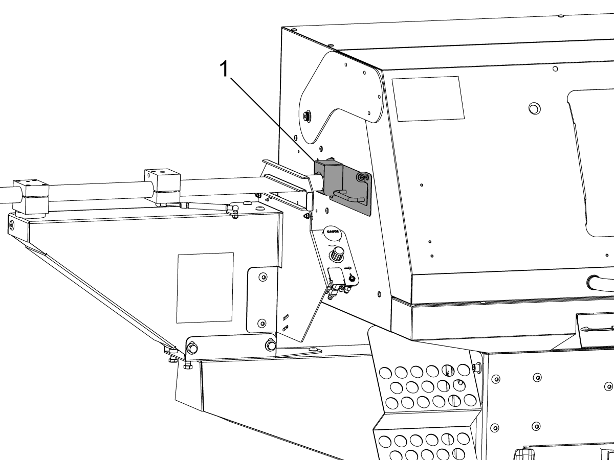

Преместете избутвача на прътовия материал [1] до зареждащата позиция, за да направите място за монтиране на капака.
Забележка: Някои компоненти са скрити с илюстративна цел.

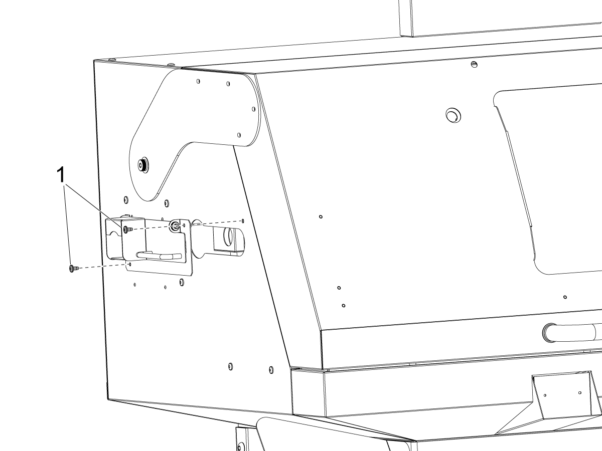

Монтирайте предпазителя, като използвате предоставените хардуерни изделия [1].

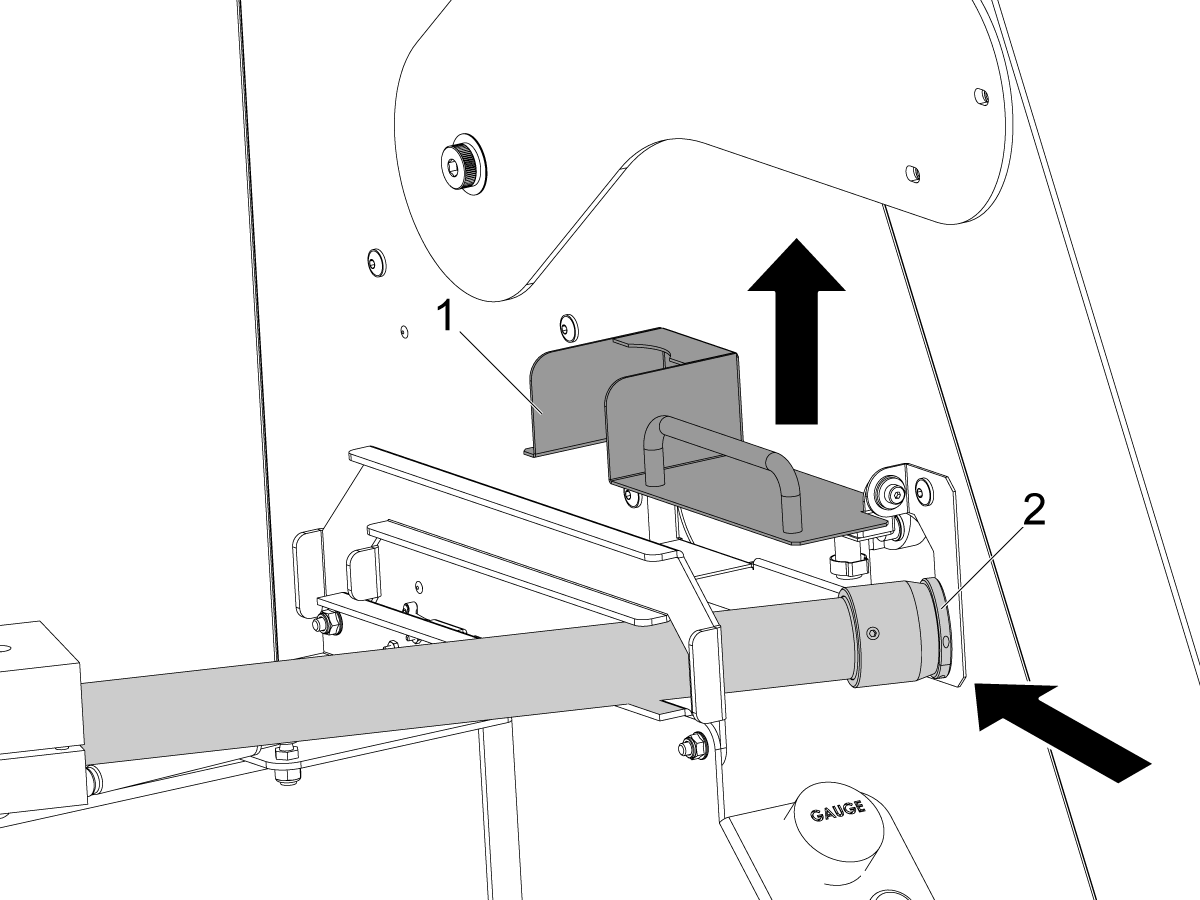

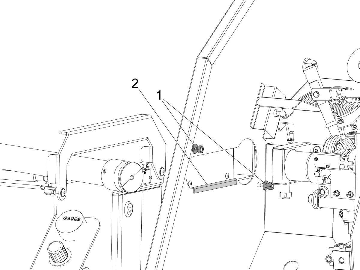

Уверете се, че сте закачили основата на капака върху лявата стена на машина [2] и затегнете включения хардуер [1].

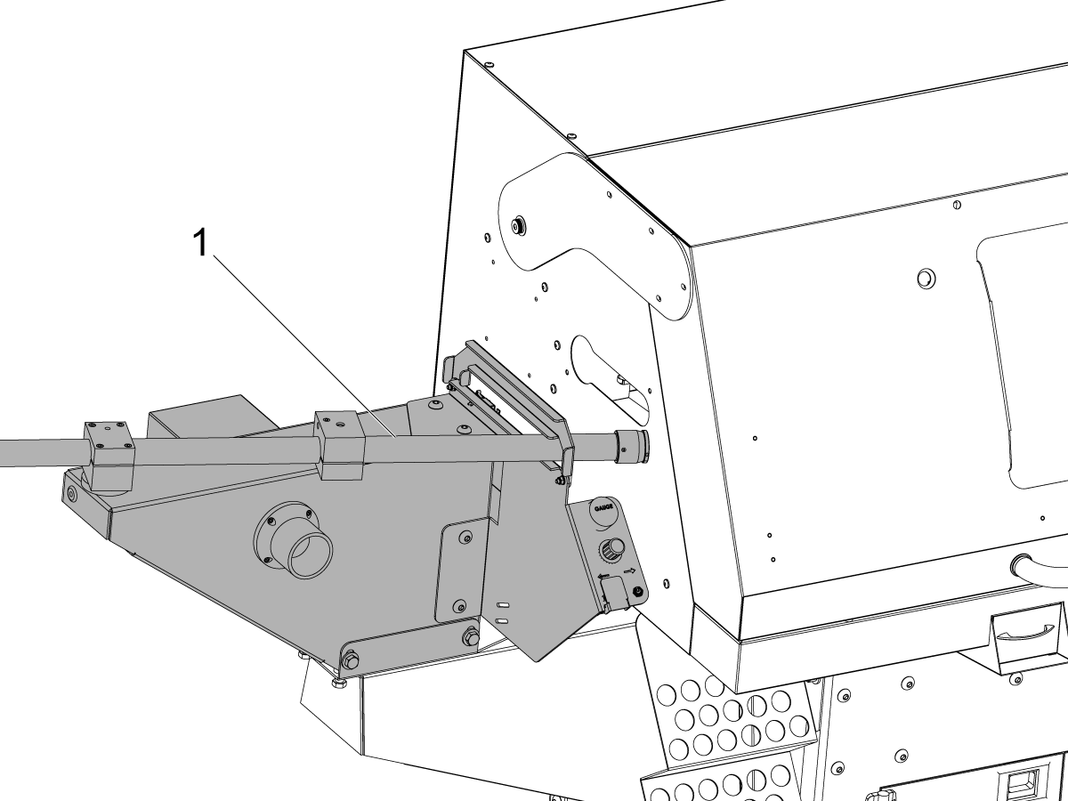

Отворете вратата на предпазителя [1] и преместете избутвача на прътовия материал [2] обратно в позиция.
Важно : Проверете дали капакът не пречи на работата на прътовия материал.
