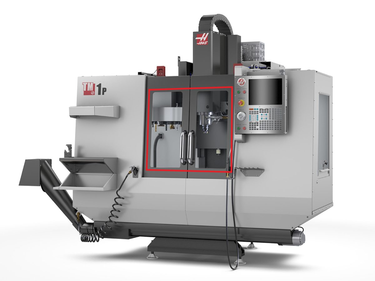

Увод
През последните години Haas Automation направи актуализации на дизайна на машината от серия TM. Някои, но не всички части, са взаимозаменяеми между по-старите машини и техните преработени варианти.
За да определите с кой вариант работят тези модели машини, потърсете следните ключови идентифициращи функции по-долу.
Версия за рестартиране на серия TM
Рестартираните Машини TM-1/P, 2/P и 3/P (текущата версия) имат малко по-различно проектирана отливка на основата.
Функции:
  • По-големи прозорци на двете предни врати
  • Проходните капаци са проектирани повторно, за да обхванат напълно сачмено винотовата двойка и да покриват повече от сачмено винотовата двойка
  • По-широк листов материал, използван за основата на машината
Версия без рестартиране на серия TM
Машините без рестартиране TM-1/P, 2/P и 3/P имат малко по-различно проектирана отливка на основата.
Функции:
  • По-малки прозорци на двете предни врати
  • По-малко листов материал, използван за основата на машината
